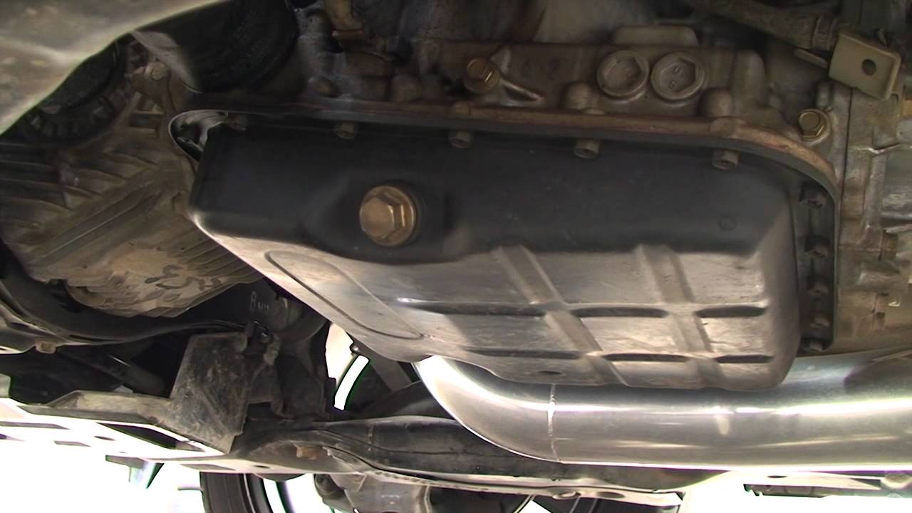

זה הבורג שהיה מול הפילטר שמן וכן כנראה שפתחנו אותו עכשיו השאלה מאיפה אפשר לקנות בשעה כזאת שמן גיר ומאיפה בדיוק ממלאים אותו כי יש בסובארו רק שתי מדידים ושניהם מלאים?

שמן גיר מודדים כשהרכב מונע ובניוטרל, עדיין המדיד מראה מלא ?
דרך אגב באימפרזה אוטומטית יש 3 מדידים, יש מדיד גם לדיפרנציאל.
כמו שדיסקו אמר קפוץ לאוטודיפו וקנה גלון דקסרון 3 כלשהו.
ממלאים אותו עם משפך ארוך או משפך וצינור דרך שרוול המדיד.
אני מקווה שלא החלפת את פילטר הגיר בפילטר שמן (בהנחה שבשנתון הזה פילטר הגיר הוא חיצוני)

רגע אז איזה פילטר החלפת? גם של הגיר?
לפני שאתה עושה עוד יותר נזק וממלא שמן גיר לחור הלא נכון, אני ממליץ בחום לנשום עמוק לקחת צעד אחורה ולקרוא למשהו שמכיר את הרכב על מנת שיסביר לך מי זה מי, איזה מדיד שייך למה ועל הדרך יבדוק איזה נוזל רוקנתם ומה מילאתם

תתרכז לרגע ותסתכל בתמונה שצירפתי לך למעלה.
הפילטר שפירקת מצביע לכיוון הרצפה, או שהוא מאוזן כמו בתמונה ?

סיפור זהה שקרה לחבר בסובארו B4 ,משו שם כנראה מבלבל את החובבנים..
תכלס בגלל שהניעו את הרכב והכניסו הילוכים וניסו ליסוע ,הלך הגיר! התחיל להחליק לדפוק בצורה מטרופת ,ולא להעביר הילוכים! וכל זה מנסיון של כמה דקות להניע וליסוע ללא שמן בגיר
הסתיים בזה ,שהבאתי להם גיר מפירוק ב2000 ש"ח והחלפתי למסכנים האלה ללא תמורה..
מקווה מאד שאצלך העסק ייגמר בצורה יותר זולה
מחזיק אצבעות
בהצלחה
רמי
נ.ב אם מלאתם עוד גלון שמן במנוע אתם חייבים לרוקן את העודף עד להחלפה המלאה..
ולמלאות שמן גיר אדום דקסרון 3 בפתח המדיד שנמצא בצד ימין בתא מנוע טיפה למטה בין 2 צינורות ליד המיכל של השמן ברקס
