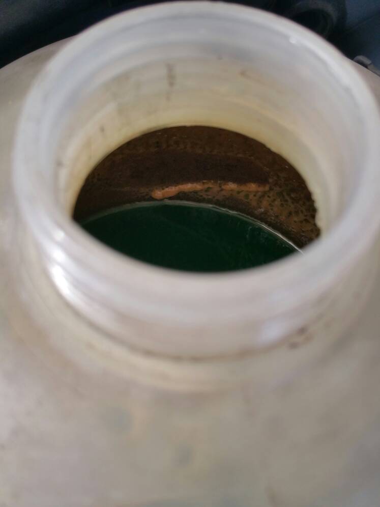

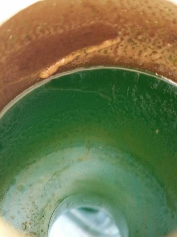

בבדיקה של שישי בצהריים גיליתי שהתחילו סימני שמן במיכל העיבוי (לא במים עצמם)
מערכת הקירור ברכב עברה יישור קו עם הקנייה (רדיאטור חדש , מים פריסטון, צינור לרדיאטור פנימי) במערכת מאז ומעולם היו מים ירוקים.
אני יודע שמדובר באטם ראש השאלה האם צריך לטפל בדחיפות ?
ומה העלות ?(במוסכים נורמאלים)uploadfromtaptalk1455294713014.jpguploadfromtaptalk1455294723102.jpg
דרך אגב הרכב לא התחמם מעולם..

צלם את פקק מילוי השמן גם
מחזק .
יש הרגשה בחוסר סחיבה ?
יש איבוד שמן ?
אני מאמין שאם היה שמן במים , הם לא היו בצבע ירוק .
מכונאי BMW
BMW X5 4800 V8 2010 - N62
פקק מילוי שמן נקי לגמריי לפני כחצי שנה החלפתי אטם מכסה שסטומים שמן נקי.
מנוע עובד נקי ועגול.
עבר 127K.
לא נוגע בשמן ובמים..
שלומי
לדעתי עד שאתה לא מנקה את המיכל כל קיבעון על ראש מנוע הופך אותך לטרף קל של מוסכים.
לפיג'ו יש נוזל קירור מקורי שעולה 90 ש"ח תחליף גם על הדרך.
נזכרתי גם שלפני כחודש היו 2 חתיכות קטנות של גומי שחור במים..נראה כמו חתיכת אטם..
בכל מקרה אני יעשה ניקוי למיכל..וימשיך לעקוב
יש המלצות לניקוי ? אני זוכר מהפעם האחרונה שהלכלוך לא יורד בקלות..
שלומי
תבדוק אם הלכלוך שמנוני בכלל לפני שאתה מסיק מסקנה חבל ללכת למוסך ולהפוך לטרף קל למוסכניק שידפוק אותך במחיר...
בדוק שמן/מים על בסיס קבוע יש גם בדיקה של CO2 במיכל
בדוק עשן מהאגזוז או נזילת מיים חזקה
בדוק סחיבה אם יש שינויים חנק במנוע וכיוצא בזאת
יש לי רכב בבית שיש לו פריצה באטם והוא נוסע כרגיל שמן בסדר ואין עירבוב אבל יורק מיים מהאגזוז -סימן פריצה קלה
יריקת מיים מהאגזוז לא מעידה תמיד על בעיית ראש מנוע אך במיקרה שלך אני מניח שעשית את כל הבדיקות הנילוות לכך ורק אז פסקת פריצת אטם ראש.
תנקה את המיכל ,מה שנראה כמו ג'יפה שהגיעה מהמנוע\רדיאטור\מערכת הצטברה לה במיכל . תנקה את המיכל תחליף נוזל קרור תעשה שטיפה למערכת תכניס נוזל קרור מקורי חדש ותחכה בסובלנות תוך כי מעקב . זאת השקעה קטנה כספית .לפני שאתה רץ לעשות ראש מנוע . יש גם אופציה לבדיקת לחץ הפוך ולראות שאין בריחת לחץ למערכת הקרור.
