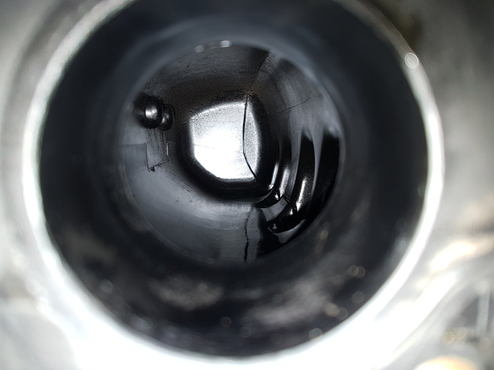

צירפתי כמה תמונות של הפסנטר לפני חודש וחצי כשהחלפתי אטם מכסה שסתומים ואת הפלאגים שהחלפתי באותו הטיפול אחרי שהם עברו קצת יותר מ15 אלף והתמונה האחרונה זה הכניסה לסעפת היניקה אחרי בית המצערת פשוט כי הוא מחובר למכסה השסתומים וחשבתי שיכול להיות שלשם בורח השמן זה נראה כאילו יש מעט שמן על הפלאגים באמת
