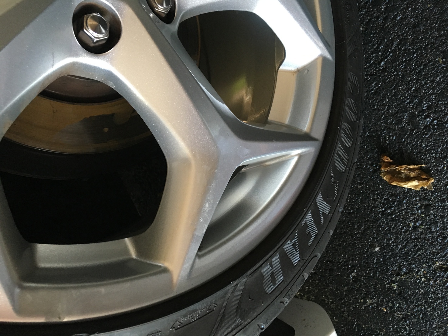

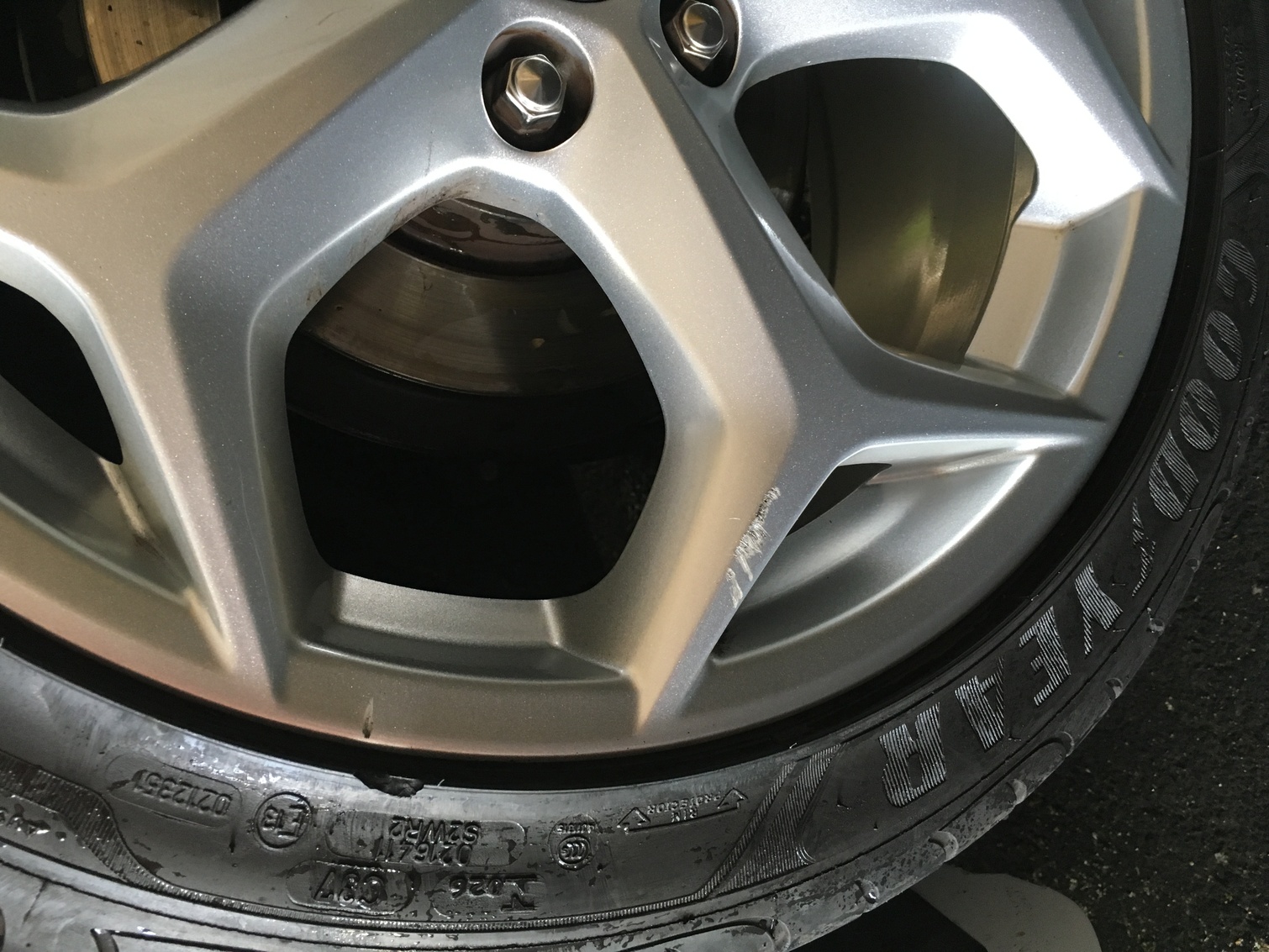

אתמול בערב, בזמן חניה, עם שדה ראיה בעייתי מעט, נגעתי באבן שפה שהתנתקה והייתה בולטת לתוך מסלול הנסיעה כ 10 ס"מ. למרבה הצער, הג'אנט של ה ST שעד היום במשך שנתיים נותר ללא נגיעה, חטף שיפשוף בולט.

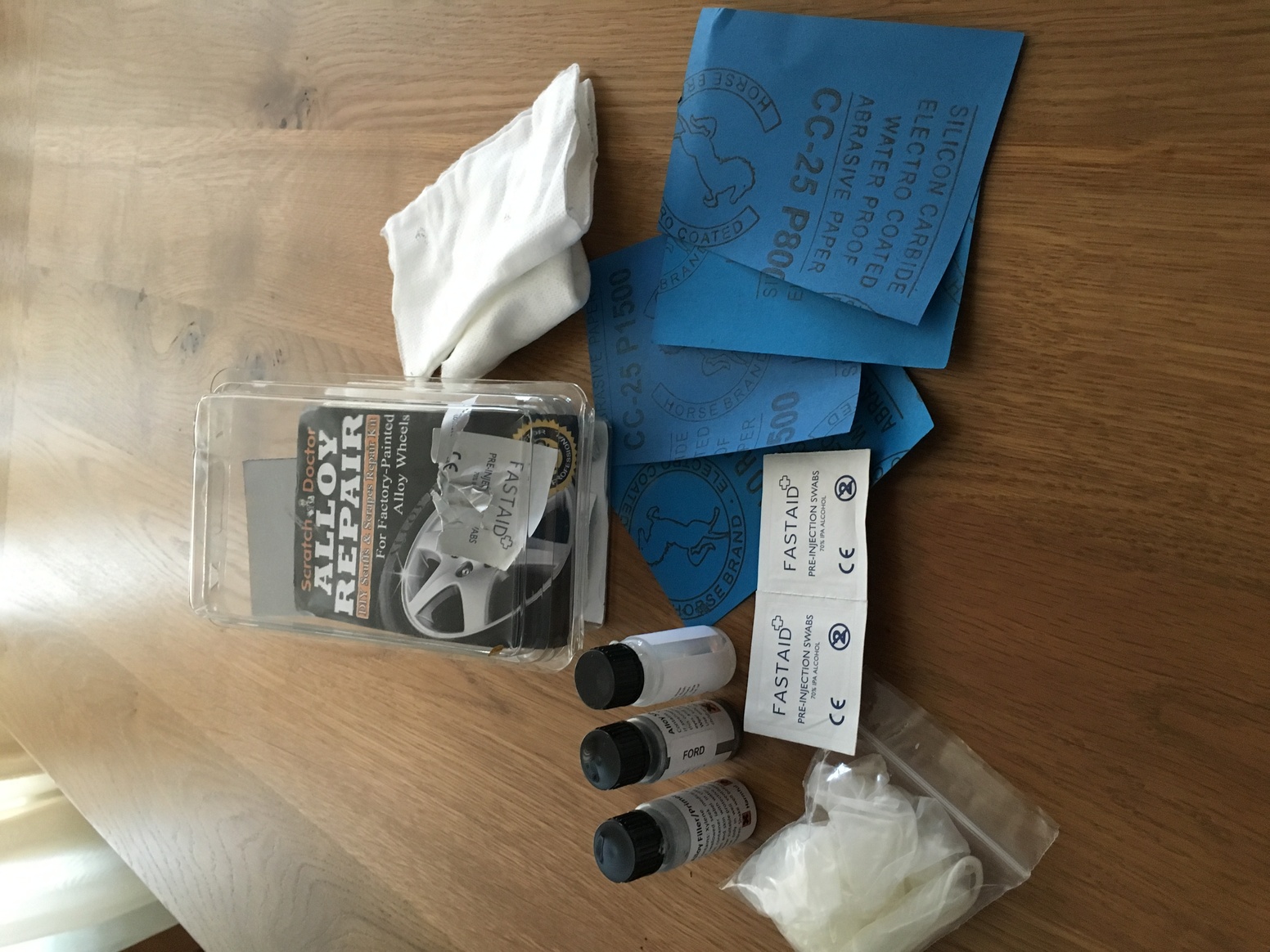

הערכה כוללת כל מה שצריך - כפפות, 4 ניירות שיוף שונים, 4 פדים ספוגי אלכוהול, ספוג שאני לא יודע מה תפקידו, פדים גדולים, חומר מילוי, צבע מטאלי וציפוי שקוף להגנה והוראות הכנה.
בקבוקון הציפוי השקוף מעט דלף וסביב הפקק היה חומר שהתקשה, אבל למזלי נותר חומר במצב שמיש.

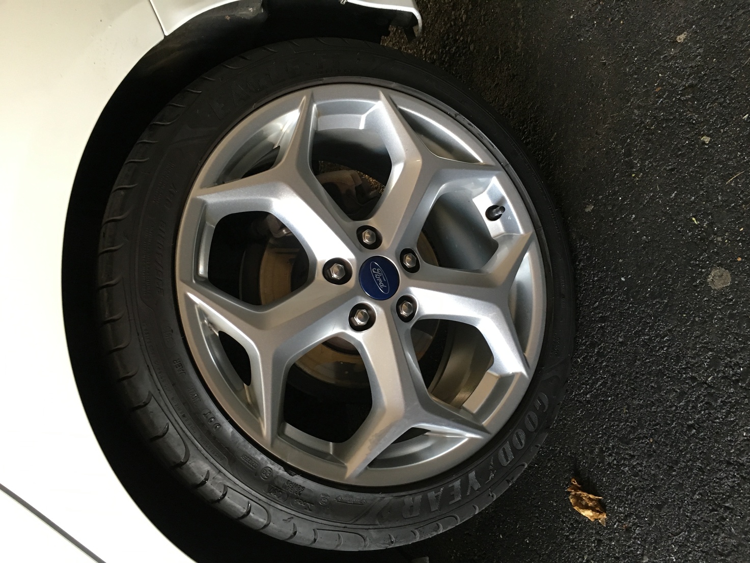

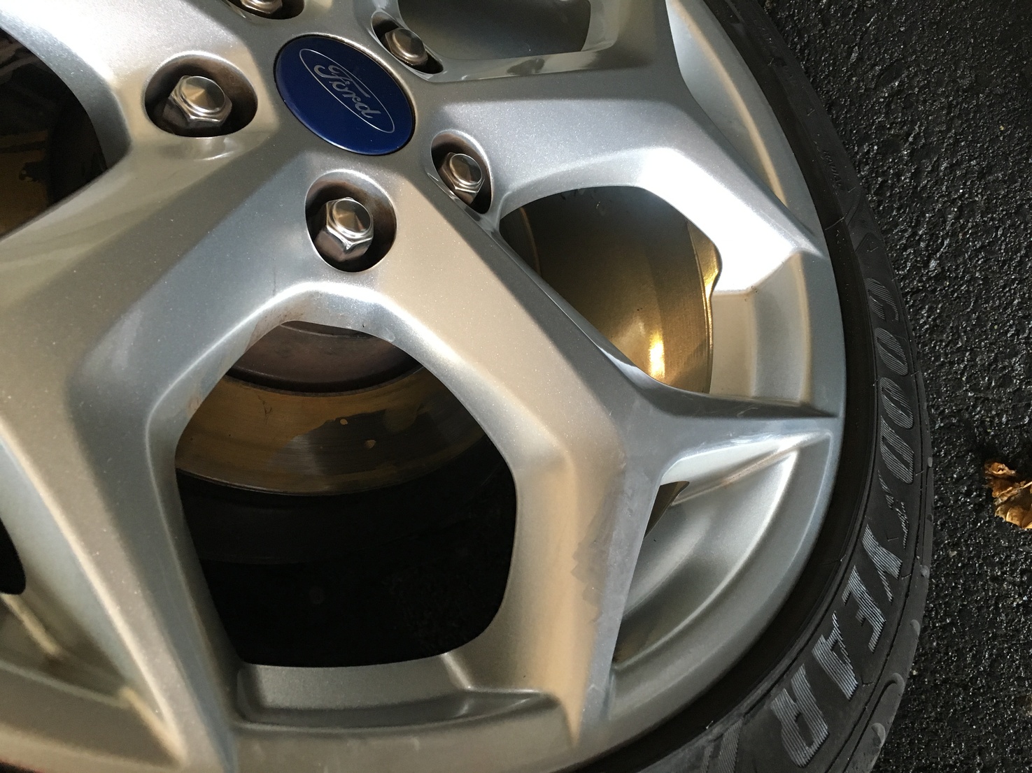

יצא יותר טוב מהמצב הראשוני (ואני מרוצה!). אבל בהחלט כשאמצא זמן אחזור על הפעולה כדי להגיע לרמה גבוהה כפי שהקיט מאפשר.

בכנות ומבלי לפגוע חס וחלילה, התוצאה הסופית גרועה, לפחות מהתמונות נראה שהגוון של הצביעה לא תואם במאומה לגוון המקורי ונותן תחושה של ״תלאי״, יותר מאשר תיקון.
גורם לי לחשוב שאולי היה עדיף להשאיר את המפגע כמו שהוא.
בטוח שיש אפשרות לשפר את המצב.
"יאללה בירי".
כתבתי שזה היה ניסוי מהיר. מבטיח גרסה משופרת...
וזה עדיין טוב ממה שהיה.

חשוב לציין שהתמונה משום מה מדגישה שונות בצבע שבפועל בהרבה הרבה פחות בולט.

בדקתי עוד פעמיים אפילו שלוש, ובעין התוצאה לא רעה כל כך. בניגוד לשריטה שמיד משכה תשומת לב, פה אין תופעה כזו.
וְאָהַבְתָּ לְרֵעֲךָ כָּמוֹךָ
שי, מהתמונות עושה רושם שזו תוצאה טובה, כמובן כתלות ברמת הציפיות.
צריך להבין שבצביעה ידנית אפשר להגיע לתוצאה שאת הטשטוש רואים עד למרחק של כחצי מטר, שבמעבר יד עדיין ניתן להבחין שהמשטח לא חלק לגמרי כמו המקור.
כשזה מובן אז רמת הציפיות היא ריאלית.
כמובן שלאופי המשטח שנפגע גם ישנה השפעה על התוצאה הסופית, אין דין קאנט כדין משטח גדול, ישר ובולט.
