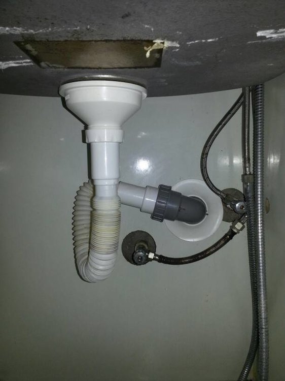

אצלי בדירה מותקן סיפון גמיש במטבח.
הבעיה היא שיש ריח של ביוב. אם אני סוגר את הפקק בכיור הריח נעלם.
שטיפה עם מים חמים ואקונומיקה לא עזרה.
יש אפשרות להתקין במיקום זה סיפון רגיל במקום סיפון גמיש?
תודה
אתה יכול להתקין סיפון רגיל.
תבדוק אולי יש לך שם סתימה קטנה ויכול להיות שממנה הריח.

אתה יכול לפרט יותר איזה סיפון יכול להתאים?
אני הזמנתי בעל מקצוע והוא אמר שסיפון רגיל לא יכנס ובגלל זה התקינו סיפון גמיש
סיפון גמיש זה אסון, מלא ג׳יפה נתפסת בקפלים שלו.

לא אינסטלטור ולא בן של כזה, אבל אתייחס למה שכתבת ולמה שענו לך השניים שהגיבו לפני, ואנסה לגזור תובנה וממנה המלצה.
אתה אומר שחסימת הכניסה לסיפון מונעת את הריח.
זה שכתב שקופסאות הביקורת זקוקות לניקוי לא צודק כי אינני רואה איך הכנסת פקק לכיור משפיעה עליהן, והרי לדבריך זה מונע את הריח.
המגיב השני טוען שהרבה חומר אורגני נירקב (ג'יפה) נאחזת בקפלי הסיפון הגמיש וזה הגיוני מאד - הסיפון אומנם מונע מריחות של מערכת הביוב להגיע לכיור, אבל בגלל שמפלס המים בברך של הסיפון הגמיש נמוך יחסית ומעליו יש קטע שאינו מכוסה מים, קטע זה מפיץ את הריח.
פתרונות:
1 - החלף את הסיפון הגמיש בחדש. זה זול ולפחות לזמן מסוים הקפלים שמעל מפלס המים העומדים בסיפון יהיה יחסית נקיים ולא יפיצו ריח.
2 - בצע שילוב של סיפון רגיל (שהוא חלק ולכן אין הרבה לכלוך מעל מפלס המים שבו) וקטע גמיש בסופו כדי להתגבר על הצפיפות.
3 - מצא אינסטלטור יצירתי שיצליח להרכיב סיפון רגיל.
יוסי
בדירה אצלי הקבלן סיפק צינור גמיש, ואכן עלו ריחות, כנראה שהמים לא בדיוק נשארים בברך ואז יש ריחות.
אינני רוצה להיות חד משמעי, אבל (כמעט) תמיד ניתן להתקין סיפון רגיל, ייתכן שצריך ל"התחכם" עם מספר מחברי זווית, אבל כמו שאומרים עם קצת רצון וקצת יכולת גם פיל יכול לד*וק תרנגולת.

סיפון מטבח פלסטיק סטנדרטי תוצרת ליפסקי עולה באזור 30 שח ,מורכבות העבודה היא בהתאם
למיקום כניסת האינסטלציה ,לעיתים היא דורשת חלקי הארכה או זויות או חיתוך חלקים על מנת לבצע התאמה.
אם יש לך זוג ידיים טובות אתה יכול לעשות זאת בעצמך.
תודה!
מהשרשור שצורף נשמע שזה יותר יקר ויותר מורכב
תתקין סיפון רגיל. את היציאה תפנה לכיוון השמאלי.
ביציאה שלו תחבר צינור גמיש של ג'קוזי (קוטר סטנדרטי 40 מ"מ אבל כמדומני יש גם 50 ממ). לפי המתווה נראה לי שתצטרך להוסיף גם מתאם אחד לפחות של זווית 90 מעלות (ביציאה מהסיפון) כי הצינור אומנם גמיש אבל במידה מוגבלת מאוד - לא כמו אקורדיון.
