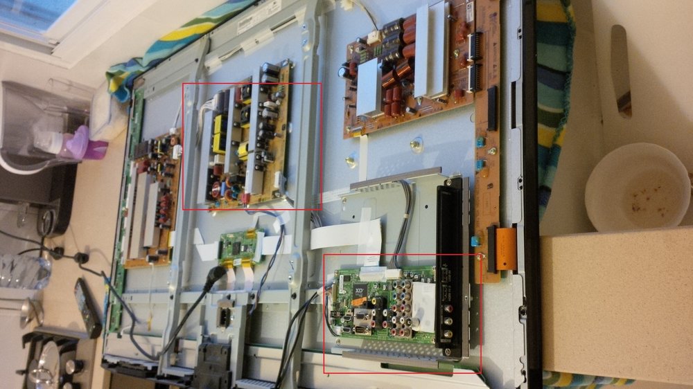

1-איזה מבין הכרטיסים שבתמונה מקולקל ? (הקפתי שניים בסימון אדום, אני לא יודע איזה מהם נשרף)

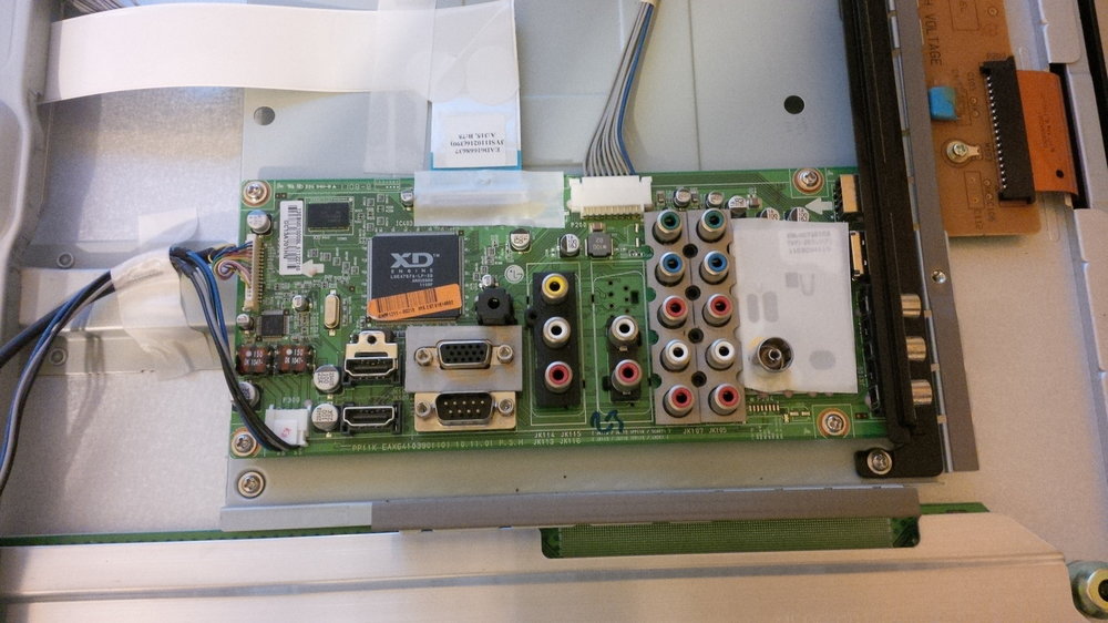

מה לגבי צילום תקריב של הכרטיס השני?
המסך כרגע נדלק?

אין לי תקריב של הכרטיס הנוסף, אבל אוכל להעלות כזה בימים הקרובים.

עם ברק הכל יכול להיות. יכול גם להיות פגיעה רב מערכתית ז"א יותר מכרטיס אחד נפגע.
אם הטלויזיה לא נדלקת כלל גם לא במצב STAND BY, החשד מייד נופל על כרטיס ספק הכח - זה הכטיס באמצע שמקבל את מתח הרשת וממיר אותו למספר מתחים לשאר הכרטיסים ולמסך.

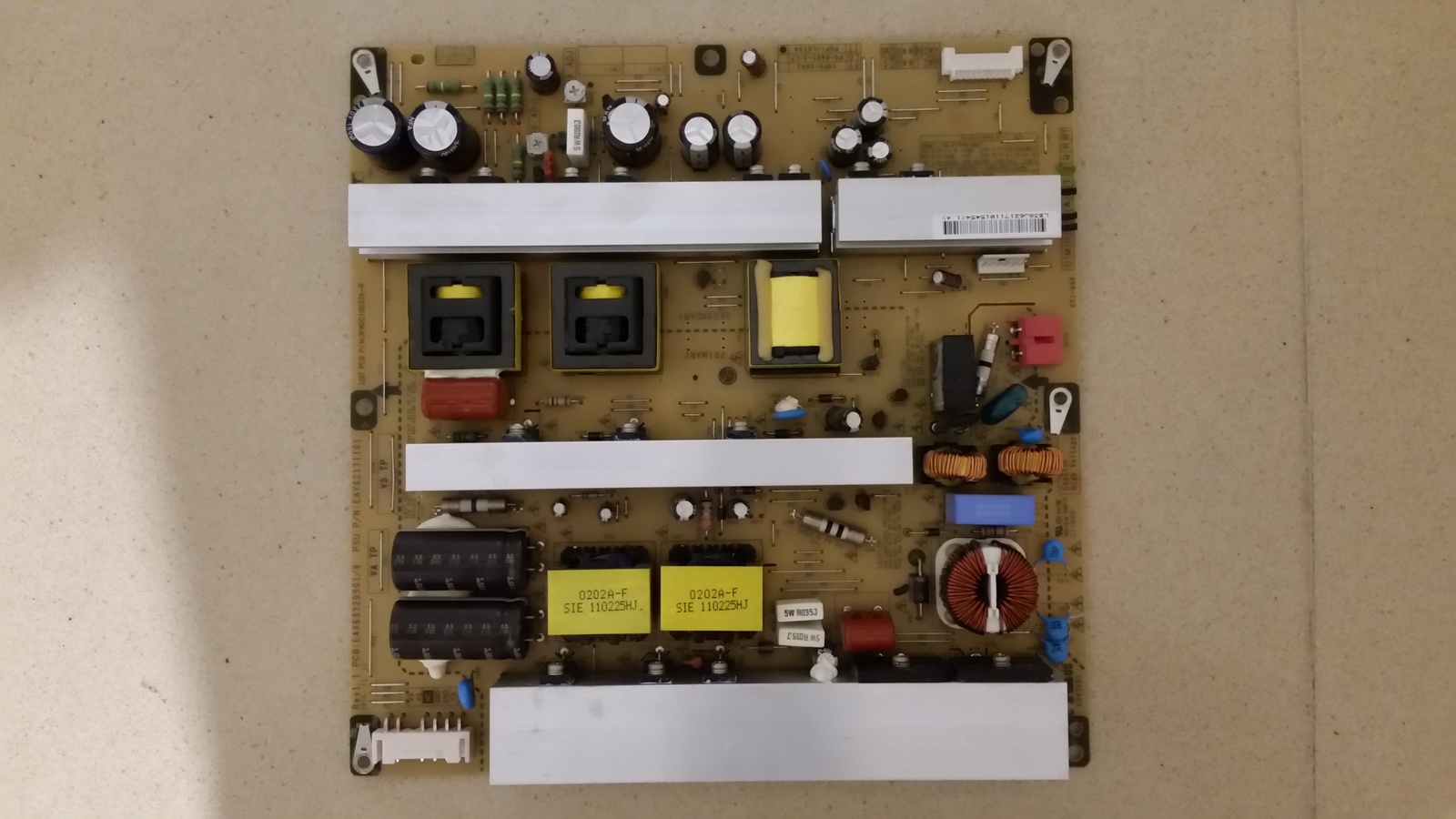

פירקתי את הכרטיס הראשי שמעביר חשמל והנה תמונה באיכות גבוהה.
כל הקבלים נראים שלמים, ומבדיקה קצרה שעשיתי נראה כי הפיוזים גם תקינים.

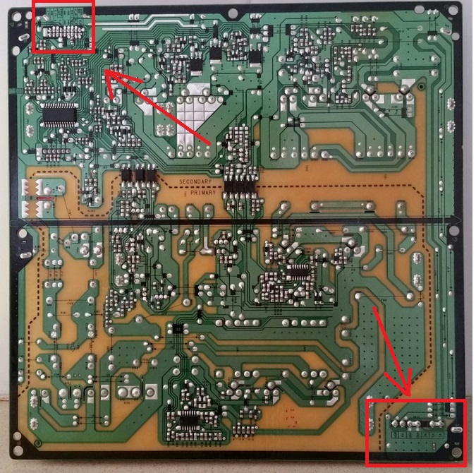

שתי הכרטיסים נראים תקינים למראית עין, לכרטיס של הספק יש צד שני צלם גם אותו.
בשביל להיות בטוח אם זה ספק או לא יש צורך במדידת מתח ביציאה מהספק.

הנה צילום של הצד האחורי, אין נזק שנראה לעין.
האם מבצעים את המדידה עם פלוק ?

אכן מדידת מתחים בעזרת פלוק במצב DC, תשים לב שהחיבור יהיה מנותק, מה שמעניין אותך קודם כל זה מתח SBY/VSB בדרך כלל 5V.
בודקים בזמן שהמכשיר בחשמל לכן תהיה זהיר יש שם מתח חי של 220V.
תצלם את הנקודות שסימנתי ככה שיראו את הכיתוב, ככה נוכל לכוון אותך יותר טוב.
