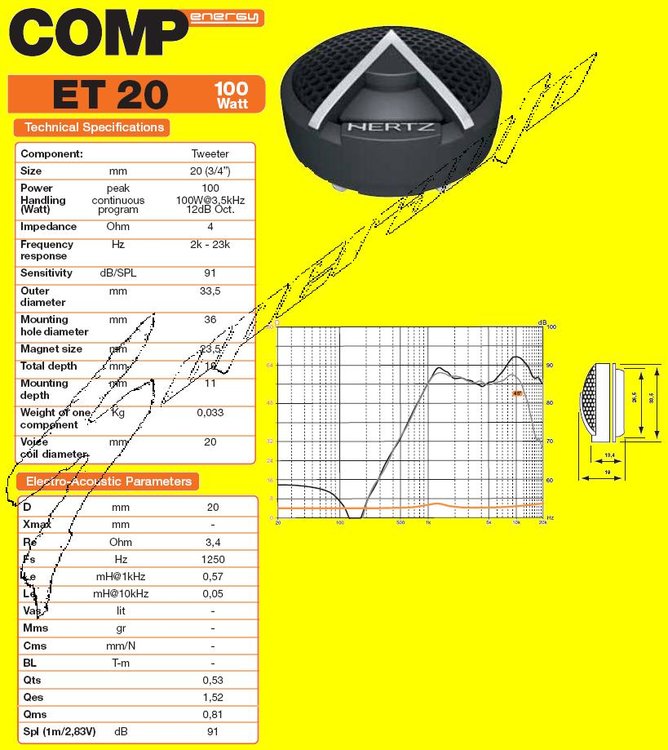

שלום לכולם, אני מחובר אקטיבי, בינתיים אני עם טוויטר של הרץ האהרג׳י ולא ההי אנרג׳י, בכמה אני חותך אותו כדי שיעבוד נכון? אני לא חושב שהוא מכוון נכון.

יש להם דגם מדויק לטוויטרים האלו? אני מניח שמדובר בדור הקודם של האנרג'י (כך שאם יש לך תמונה שלהם זה יעזור, מהרשת או בפועל).

כי לא רציתי להקפיץ טעות שלי סליחה, לא זוכר את הדגם תמונה תעזור?

נראה כמו ET20.
אלו הנתונים "האישיים" שלו:
בקובץ הזה, הגרף ברור יותר: http://www.avitel-bg.com/xdocs/et20.pdf
אם אני מוצא נכון ברשת הוא פועל בשיתוף עם קרוס CX200 (בתצורת 2WAY) והחיתוך הוא ב-3800 הרץ.

לענין תדר החיתוך, 3800 הרץ אינו מספר מחייב, עינייך הרואות כי הטוויטר מסוגל לרדת נמוך יותר וכי יש משמעות לזווית הפיזית שלהם (ולפי התמונה שצירפת, זה לא נראה לי נכון), כמו גם לסלופ החיתוך.
