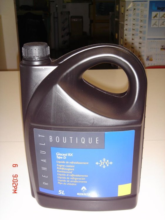

זה סוג הנוזל:
וככה הגלון המקורי נראה:
לגבי אם G13 יתאים, תמתין לתגובתו של דני דין. אני אישית הייתי הולך על המקורי, בהנחה שהמחיר שלו לא בשמיים.

למה רשום "בוטיק" על המיכל המקורי? זה מיוצר באיזו אחוזה בצרפת עם מתכון מסורתי שעובר במשפחה? :lol:
