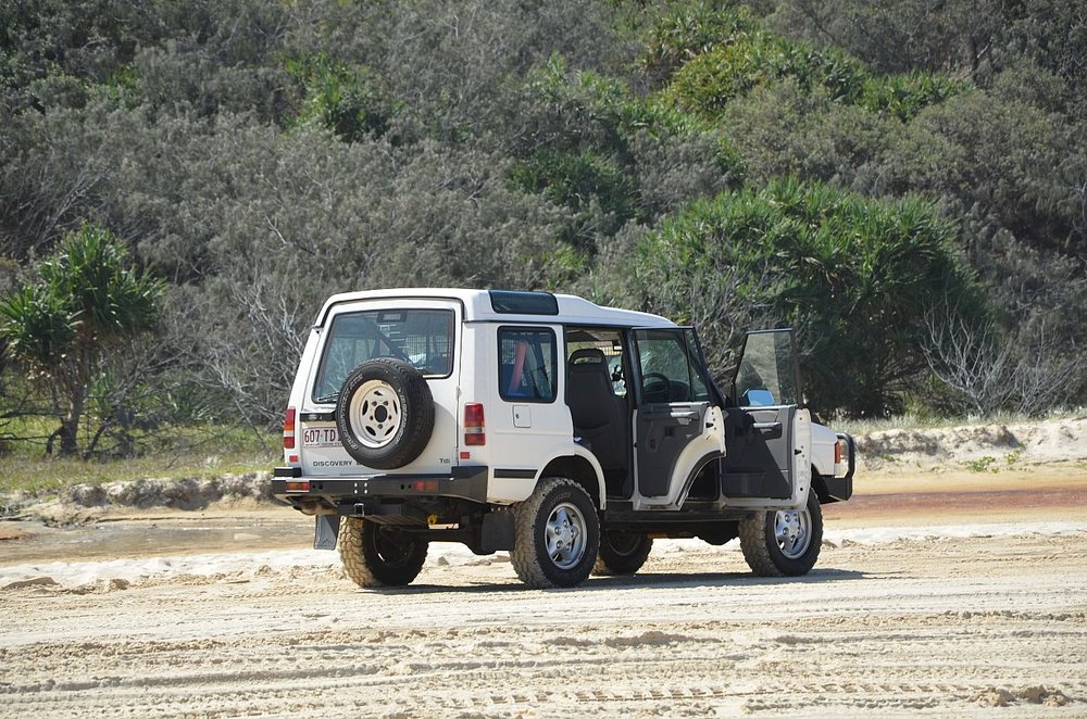

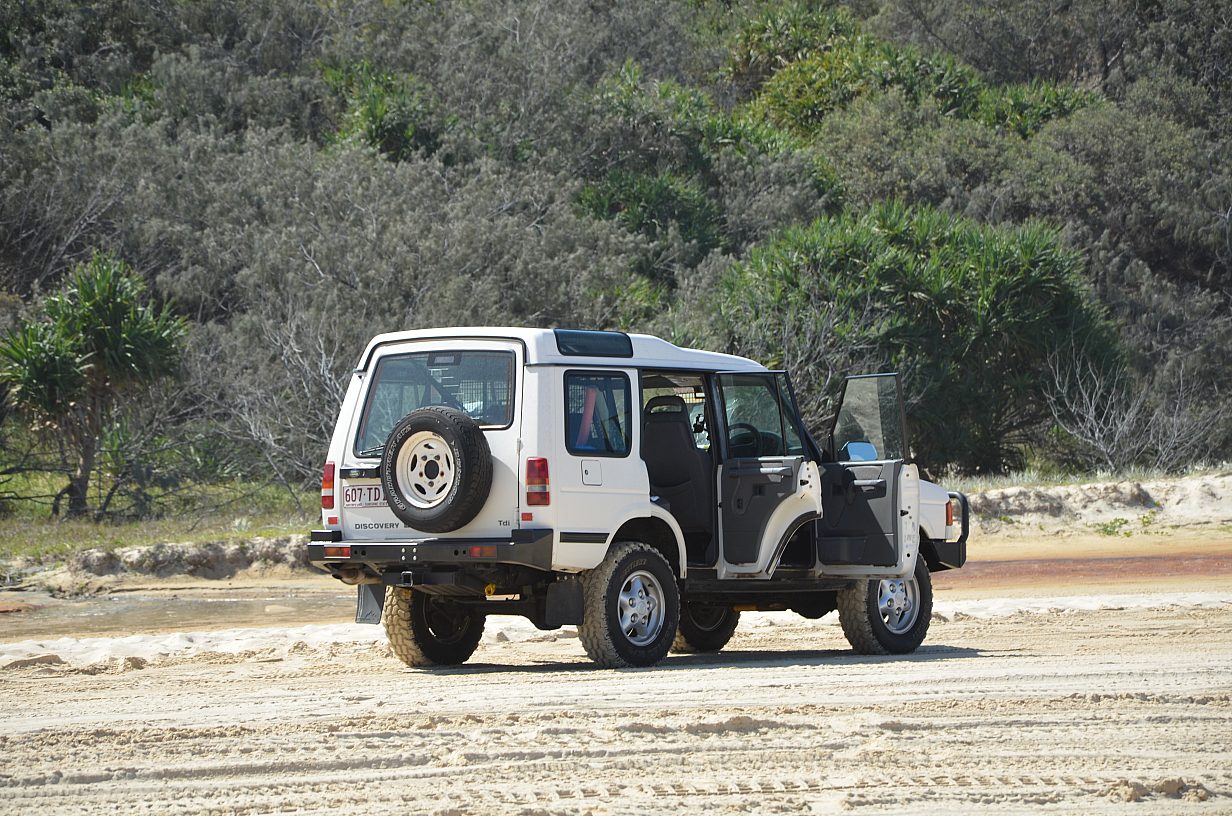

לפחות לפני 7-8 שנים המקום להתאמן בו היה הבור. שישי אחה"צ ובסביבת הבור יש לא מעט שבילים עם דרגות שונות של קושי, היתרון הוא שיש המון מטורפים בסביבה שישמחו לחלץ אותך אם תיתקע. ככלל, הרכב שלך מיועד לשבילים ומשטחים חלקים בלבד. דיונות ושטח טכני זה לא בשביל רכב כזה. חוץ מזה שאם כל רכב אפשר להיתקע בדיונה, לפני שנה נתקעתי בפרייזר איילנד (אוסטרליה) אי של דיונות חול ורצועת חוף של 70 ק"מ לנהיגה, עם לנדרובר דיסקברי, אז זה קורה גם לטובים ביותר (לא אני... הרכב!)

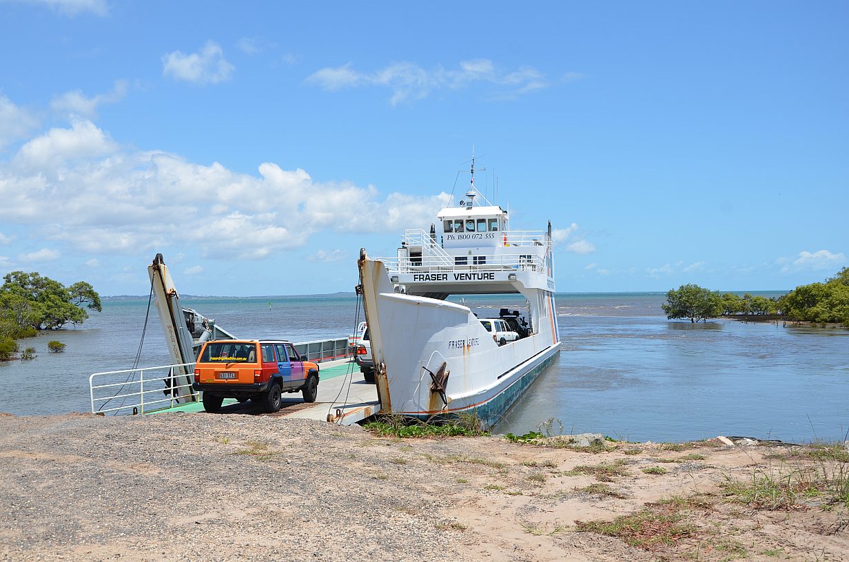

אפשר להתווכח שעות על הדיסקברי...אבל עד כדי כך נתקעת שחולצת על ידי מעבורת?
ואם כבר מעבורת, שני רכבים לפניך עומד רכב השטח הכי טוב. ב 18 רמות מעל הלנדרובר (היפה מאוד לכשעצמו).

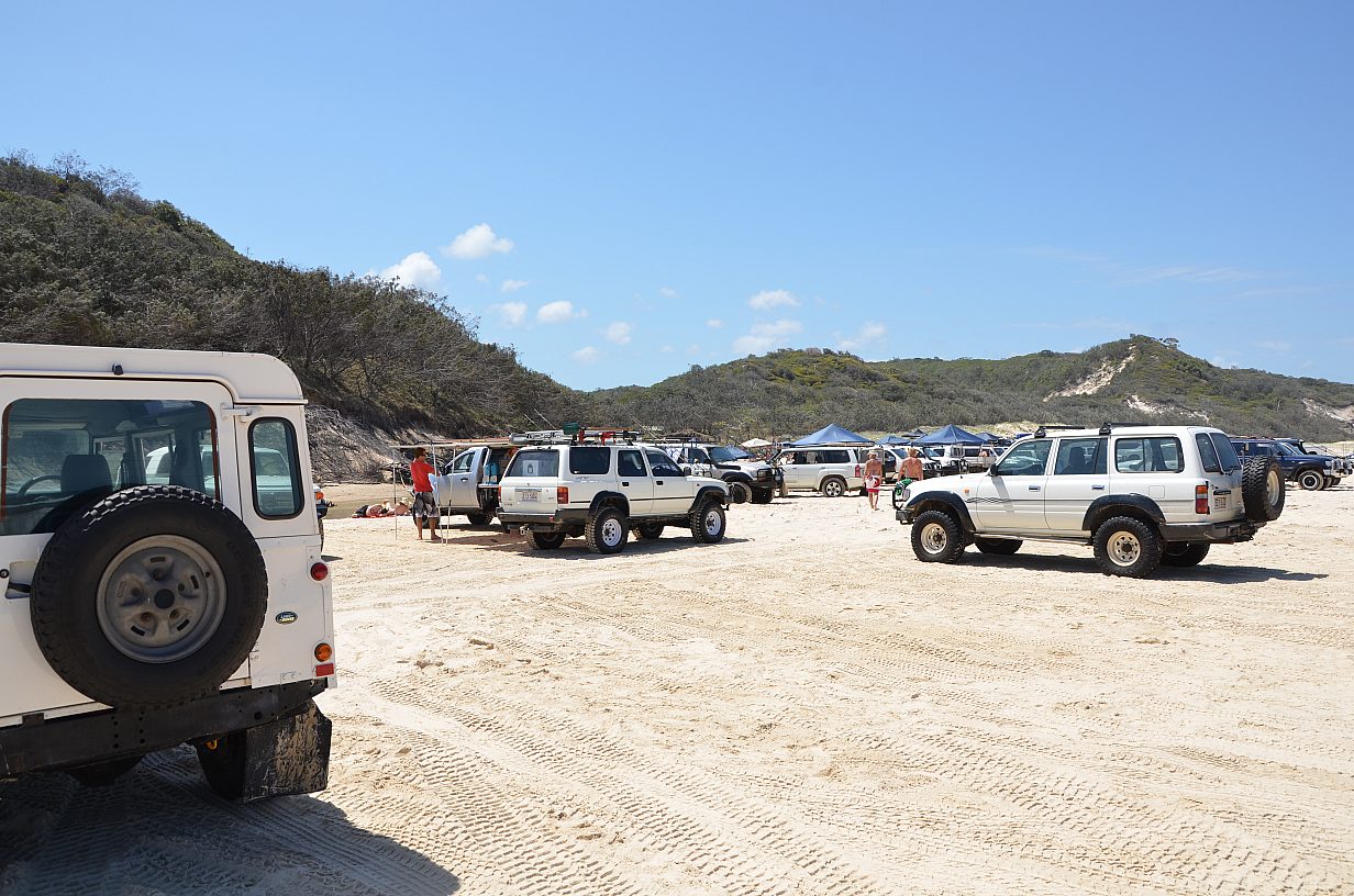

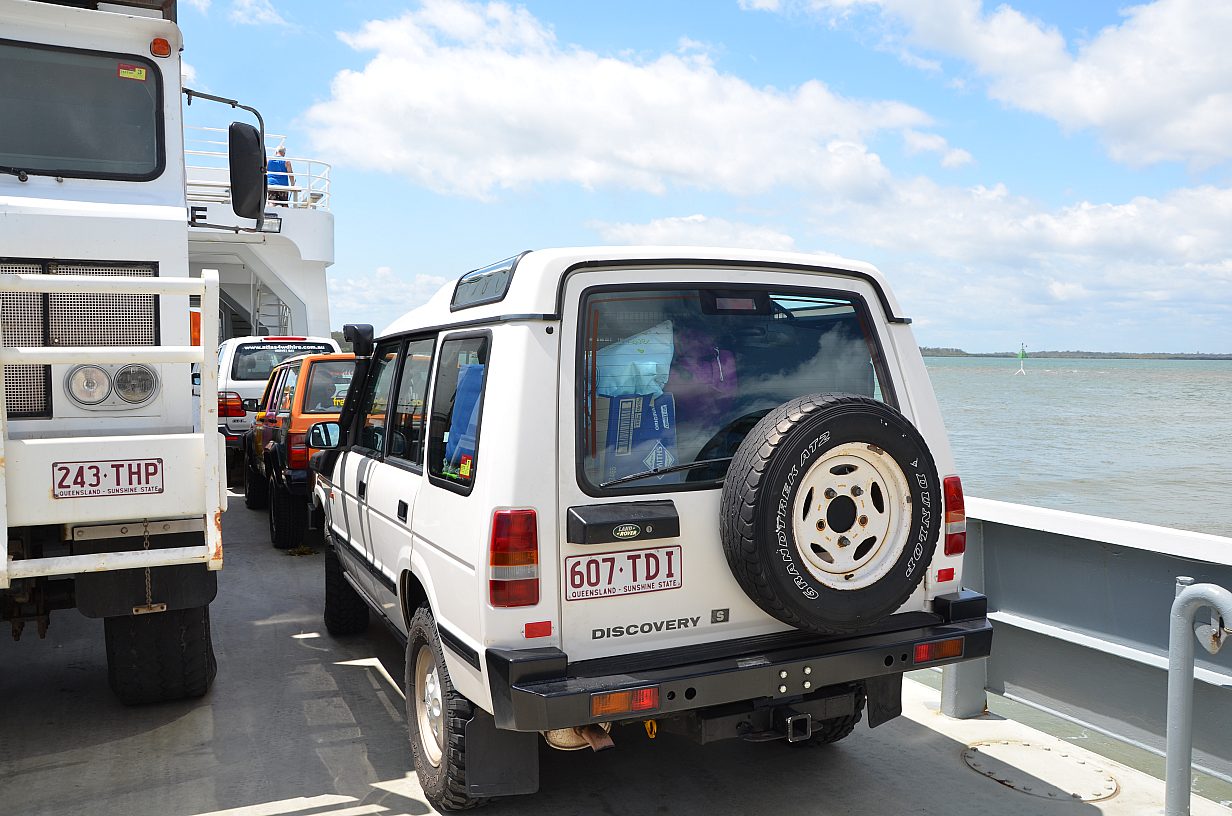

לא חולצתי ע"י המעבורת, זאת המעבורת שלוקחת מ ואל האי. חולצתי ע"י מקומיים סטייל קרוקודייל דנדי
אין לי תמונות של השקיעה כי הייתי עסוק בחילוף ואישתי עסוקה בלכעוס...
לאי מגיעים רכבי השטח הכי Hard core שזה לא להאמין,

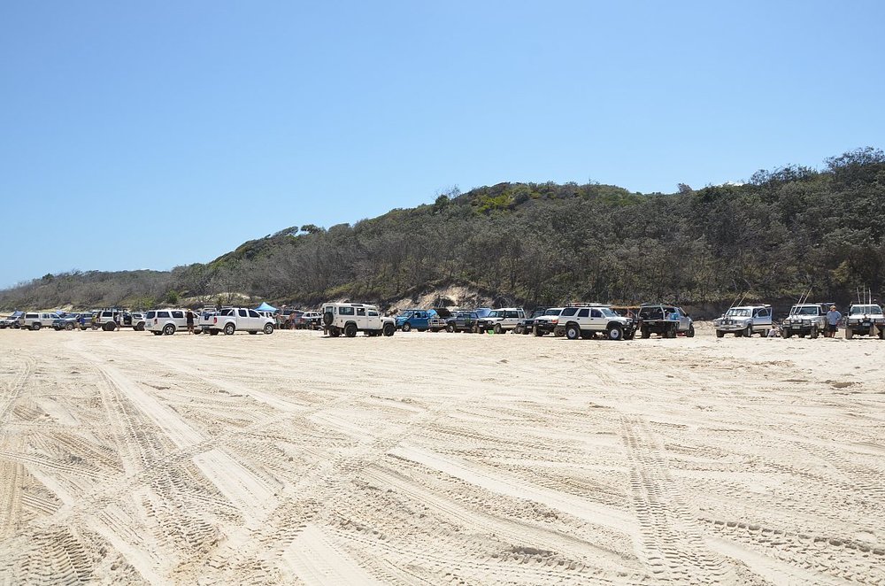

אם כבר סוטים מהנושא עוד כמה תמונות משם.
