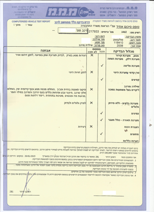

מדובר בגולף 1400 TSI DSG6 שנת 2008 יד שנייה, מטופלת בצ'מפיון כל השנים.
120 אלף קילומטר
מצורפת בדיקה שביצע הבעלים.
מה דעתכם?
מה ייחשב מחיר "הוגן"?
מה לגבי המנוע בדגם הזה 1400 TSI 140 כ"ס
האם נחשב לבעייתי? אמין?
If you wanna turn, turn, don't brake
הרעידות בסרק נובעות מתושבות מנוע עייפות או דבר גרוע מזה כמו החלפה מצמדים של הגיר.
אבל ככה הבדיקה נראת טוב.

אין משהו חריג הייתה תאונה מעבר לזה ניראה בסדר.
רעידות בסרק מאפיינות כמעט כל מנוע של וואג, כולל בבורה שאני מחזיק כבר קרוב לחמש עשרה שנה, והחלו ביום הראשון כשהוצאתי אותה חדשה לגמרי מ"מכוניות הדר", למי שזוכר, ועד היום כשהיא מגרדת 200K ק"מ. וכך אגב גם באוקטביה חדשה לחלוטין שאני מכיר לא רע.
מה דעתכם?
בכל מקרה לקחת לבדיקה מטעמך.
תברר מול המוסך המרכזי את הטיפולים ותאמת אותם (שהקבלות לא מזוייפות או משהו כזה, היו מקרים)
תבדוק מתי בוצע טיפול אחרון מתי טיפול הבא ותקח הצעת מחיר. זה יכול להוות נק' מיקוח עבורך.
+1, בדיקה שביצע הבעלים לא שווה כלום.
יכול להיות שמישהו בדק את הרכב ולא רצה אותו והבעלים "קנה" ממנו את הבדיקה. לא חושב שיש מה לחשוד אם הרכב מטופל כמו שצריך
ויש היסטוריית טיפולים מלאה ומתועדת, פשוט ללכת למוסך לבדוק מה שכתבתי בהודעה הקודמת.
מה המוסך שהכי מומלץ לפנות אליו על מנת לבדוק את הרכב ולאמת היסטוריית טיפולים, בנוסף לבדיקה המצורפת?
הרכב ממוקם בצפון תל אביב.

אם תעשה חיפוש תמצא התנצחויות רבות בנושא, קיימות דעות לכאן ולכאן.
באופן כללי המנוע הנ"ל לא נחשב לאמין במיוחד, למרות שאני מדבר על דגם ה-160 כ"ס.
יכול להיות שבוצעו שינויים/עדכונים שנועדו לפתור את הבעיות, אני אישית לא הייתי מתקרב לאף VAG מהשנים האחרונות אבל זה אני...
אם אתה רוצה דעה אובייקטיבית וגם בדיקה לרכב, פנה למוסך רון (נמצא בתל אביב).
הוא מומחה לרכבי VAG ומומלץ מאוד כאן בפורום, תכל לקרוא בפורום חוות דעת.
בנוסף הוא מבצע איבחונים ללא תשלום לדעתי.
