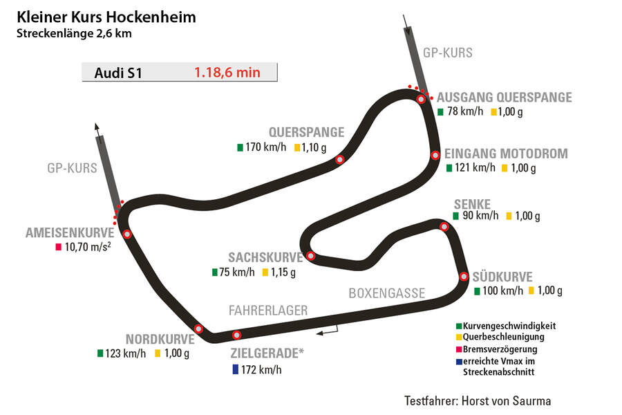

הוקנהיים, המסלול הקצר. זמן הקפה – 1:18.6 (7 מתוך 20 נקודות)
הצמיגים במידה הגדולה יותר 18'' לא מצליחים לתרום לדינאמיקה הצידית (אחיזה) – לאור ההספק הבריא ומערכת ההנעה הכפולה, זמן ההקפה של 1:18.6 לא מרשים במיוחד. איכשהו חסר לה קצת פלפל: ההתנהגות לא מצליחה לשכנע; גם הבלמים יכולים להיות בעלי נשיכה חזקה יותר. ההשקעה הגדולה מהפן הטכני בשלדה מתרגמת להתנהגות לא מדוייקת על הקצה, גם אם ניתן להטיל לפחות חלק מהאשמה על הצמיגים. העובדה שגם כאן האאודי מזנבת בקרובת משפחתה בעלת כח דומה הגולף GTI מהווה עילה מוצדקת לחוסר שביעות רצון במחלקת הפיתוח של אאודי.
