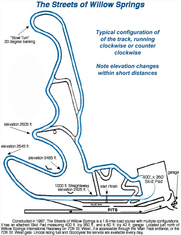

What was weird for me is that for an atricle about handling they would choose a race track that is most straight than technical, I'll post up a track map of our local test track for you understand.. it's far more technical
.Moti
.Moti

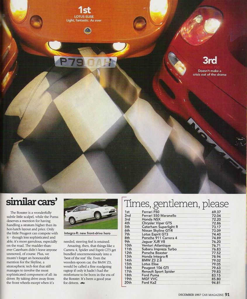

מה שהכי מדהים אותי מכל המבחן הזה זה העובדה ש 106GTI עשתה את המסלול ב 79.63 ולוטוס אליז עשתה את זה ב 79.05.
האליז חזקה בהרבה מה 106, ועם כל הכבוד להתנהגות המדהימה של ה 106, אני לא בטוח שההתנהגות של הלוטוס נופלת ממנה.
אבל מה שהפליא אותי בעיקר הוא העובדה שרוב המסלול כאן הוא לא סיבובים חדים, אלא יש כאן הרבה ישורת ולכן במסלול כמו כאן הייתי מצפה מהלוטוס החזקה משמעותית לצבור פער ענק על פני ה106 החלשה יותר יחסית, גם אם הלוטוס מתנהגת פחות טוב. אם זה היה מסלול עם הרבה סיבובים אז זה היה מובן יותר, אבל זה פשוט מסלול עם הרבה ישורת.
אפילו ממכונית בלי שום יומרות להתנהגות טובה, אלא פשוט רכב מהיר וחזק, כדוגמת ה VR6, הייתי מצפה במסלול שכזה שיוכל להיות צמוד פחות או יותר ל 106.
ככה שאני ממש לא רואה איך ה 106 הצליחה להישאר צמודה לאליז...
