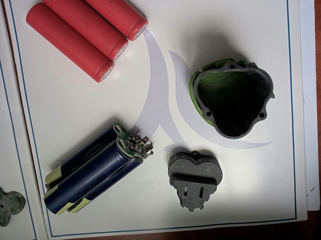

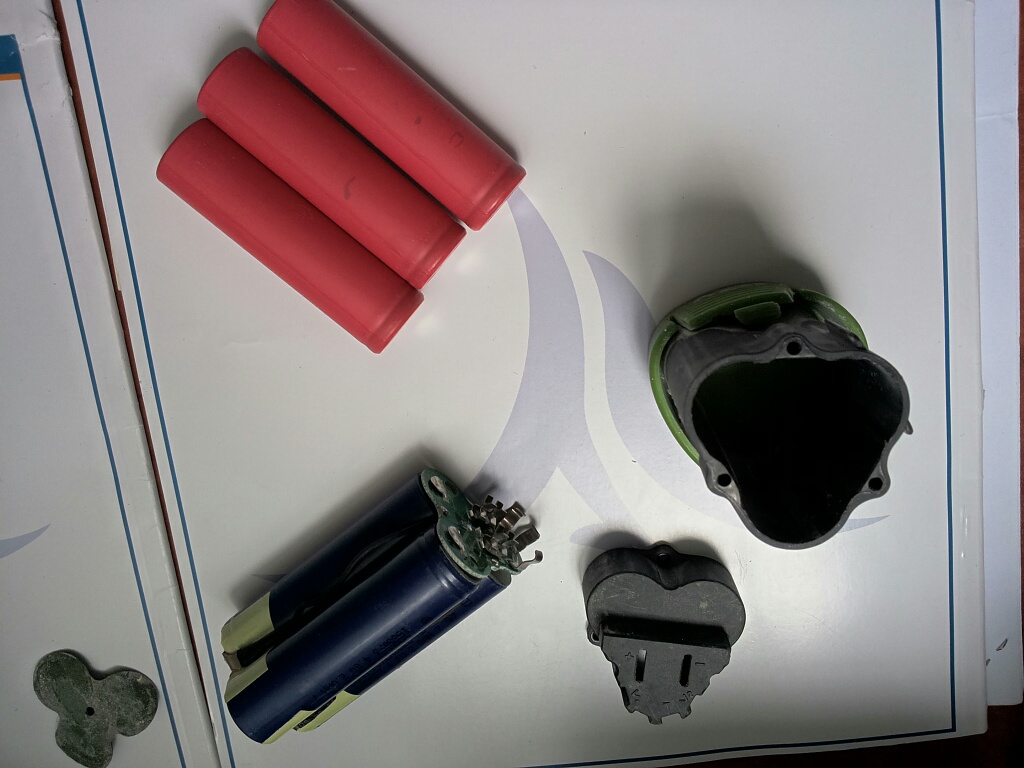

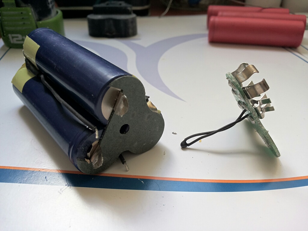

מעדכן:
הגיעו הסוללות.

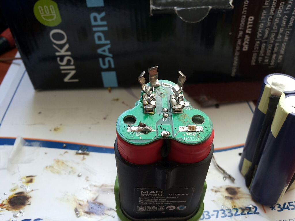

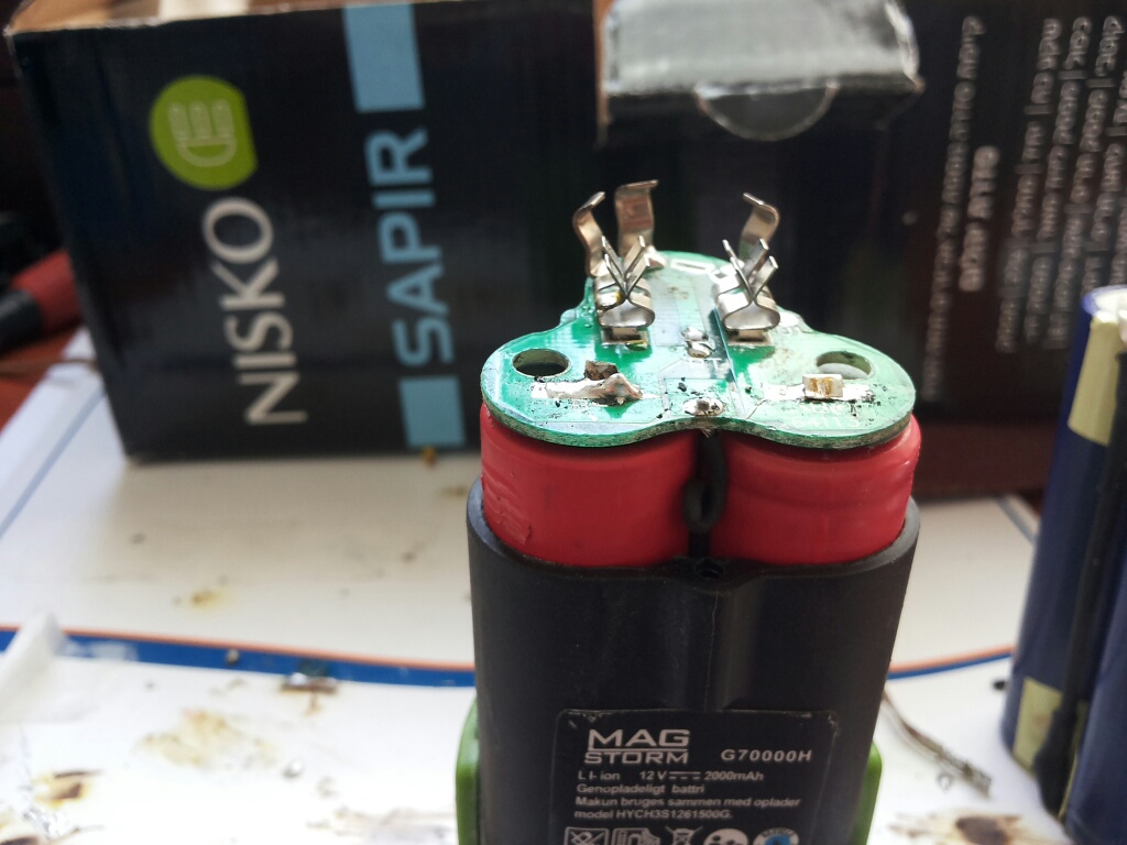

יש לי מברגה נוספת (NO NAME) עם סוללת ליתיום, שעשתה בעיות כבר המון זמן. סוג של "נתק" ברגע שמתחילים לעבוד איתה.
הייתי סבור שמדובר בבעיה שלא קשורה לסוללות, כי התופעה היתה מוזרה ויותר דומה למגע רופף. לאחר כל הבדיקות נמצא שהתקלה בסוללות עצמן (למרות שהן מחוסרות בקר הגנה) והחלטתי לצאת עם הפרוייקט, בשלב ראשון, עם המברגה הפשוטה.
במברגה הפשוטה יש 3 סוללות (10.8V), כאשר 2 מהן מקבילות אחת לשניה, ואחת "הפוכה".

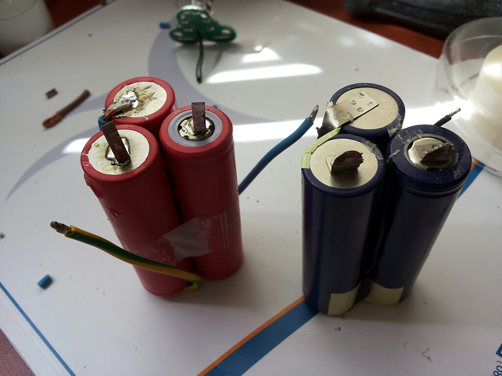

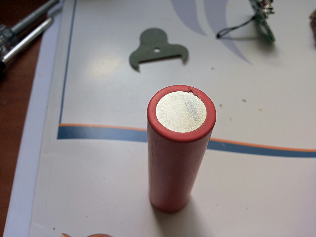

ניסיתי לעבוד עם TABS בין החיבורים של הפלוס למינוס (כאשר הקטבים נמצאים מרוחקים אחד מהשני, ולא אחד ליד השני) , אבל זה קצת בעייתי. כתוצאה מההתחממות בזמן ההלחמה זו פוגע קלות בבידוד של הסוללה ועלול לגרום לקצר. בסופו של דבר השתמשתי שם בחוט, ובחיבורים "אחד ליד השני" עם TABS בהלחמה. שייפתי את ה TABS וגם את נקודת ההלחמה בסוללה עם נייר 100, וזה תפס טוב.
בלוח המודפס שנמצא מעל הסוללות יש רגש חום (שנכנס בדיוק באמצע השלישיה) ועוד 2 חוטים שמספקים למטען מידע על סוללה 1, 2 סוללות בטור ו-3 סוללות בטור).
הסוללות החדשות הן של SANYO, מסוג 18650, מתח של 3.7V וזרם של 2600mAh, הוזמנו מ Banggood.
הקודמות היו 2000mAh ולא יודע של מי (כנראה גם לא מוצלחות, כי שתי הסוללות פיתחו בדיוק את אותן תסמיני הגסיסה [סוג של נתק] ).
בסופו של דבר, הפרוייקט הצליח (לקח קצת זמן, בכל זאת... פעם ראשונה) והמברגה חזרה להיות חייתית !
