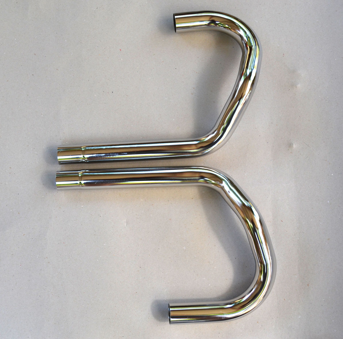

אצלי יש גם צנרת אגזוז מנירוסטה, שאבדה לגמרי את הברק. נסיון הברקה עם מבריק מתכות ביתי וסקוטש ברייט לא שינה הרבה (ראה בצילום) כך שמה שהצעת הוא אפשרות. לא חשוב לי שהחלק יהיה מלוטש כמו ראי, העיקר שיראה "מטאלי" ולא שחור או חלוד.
לפי מה שאתה יודע, כמה זמן המתכת נשארת עם ברק אחרי ליטוש כימי?
פסיבציה הוא גם תהליך להברקת נירוסטה?

הליטוש נותן אפקט של ציפוי ניקל והוא עמיד ביותר, באיזור החם מאוד של יציאת הגזים מהראש מתקבל גוון חום-זהוב וכל השאר נשאר מבריק ונוצץ - לפחות אחרי חצי שנה של נסיעה. מנסיון- אגזוזים מקוריים לאותו אופנוע עשויים פלדה מצופה בניקל לא מחזיקים מעמד זמן רב והניקל נשרף ונהיה שחור די מהר, ועם השנים האגזוזים נחלדים למוות.
מה שכן אני לא בטוח איך יגיב אגזוז ישן ושרוף לעניין, והאם בכלל ניתן לליטוש. אני ייצרתי אגזוזים חדשים מנירוסטה 304.
פסיבציה זה טיפול כימי שעושים לנירוסטה אבל לא סגור בדיוק מהו התהליך - שווה בדיקה לעומק.
בחלקים שלא עומדים בתנאי חום קיצוני יחזיק לדעתי שנים, ומן הסתם זהו גם התהליך המקורי שהחלקים עוברים בייצור.
הנה דוגמא לתוצאה - נירוסטה 304 אחרי ליטוש כימי

תמונות של הצינורות , כנראה נירוסטה T304.
אחרי טיפול עם חומר לימת D-100
אחרי טיפול בבית מלאכה "תרשיש" (חולון)
אחרי ליטוש בבית עם נייר 320-1500 ומבריק מתכות בייתי
התוצאה מספיקה לרכב שנוסע ואינו מוצג מוזיאוני. בהזדמנות אנסה להבריק יותר אצל חבר שיש לו גלגל פוליש
