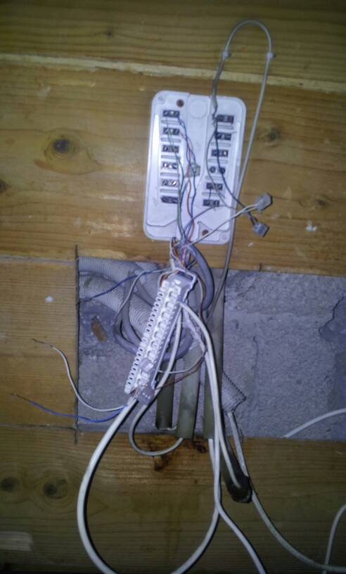

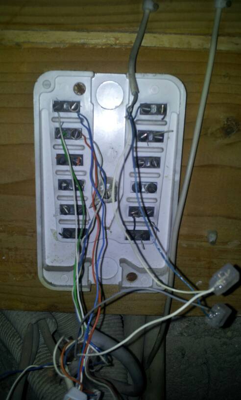

בזק לא עושים עבודות בתשתית הפרטית,אם הבניין ישן ויש קופסאות של בזק בכל קומה חפש 2 גידים פנויים ותחבר בעצמך,או תפנה לכל איש תקשורת.
קופסת בזק בקומה נראית כך...
איפה לחפש את הגידים הפנויים?
לפי מה שנראה הכבלים הם 4 גידים.מה שאומר שיש 2 פנויים המדירה לקופסא,אתה צריך צלצלן וטלפון לביצוע הבדיקה.

חוץ מזה, קופסת החיבורים הזאת נראית רע מאוד, הסתקלתי בקומה אחרת - בדיוק אותו מצב. מן הראוי שישקיעו במשהו נורמאלי.
כל נגיעה הכי קלה מפרקת שם את כל החיבורים.
