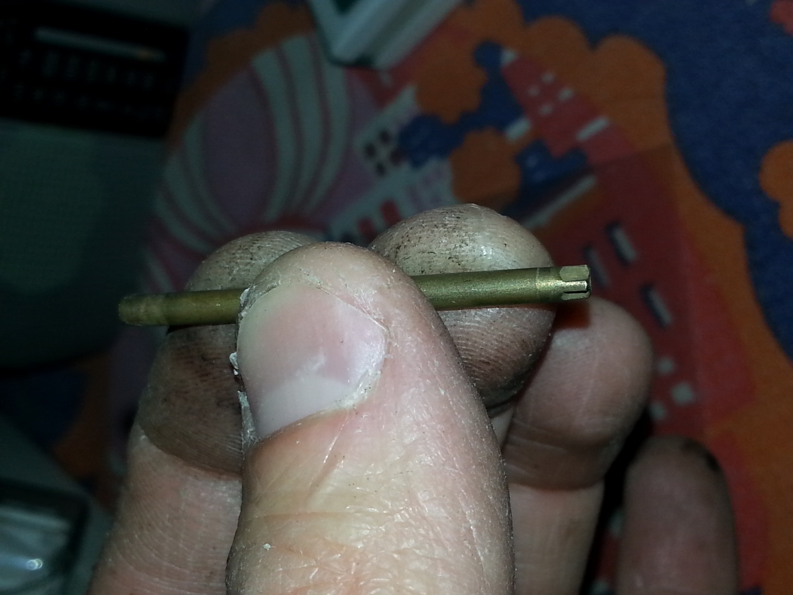

יש לי פיז'ו 505 עם קרבורטור סולקס בודד 34BICSA.
אחרי שפירקתי אותו כדי לנקות מצאתי את הצינור הקטן הזה זרוק בתא המצוף, חשבתי שהאחרון שפתח את הקרבורטור שכח את זה שם אז זרקתי אותו. יש לו צד אחד עם ראש משולש וחריר קטנטן וצד שני עגול עם חור יותר גדול.
היום פירקתי קרבורטור ספייר ואותו צינור נפל ממנו, לא ראיתי בדיוק מאיפה.
המקום היחידי שהוא יכול להיכנס זה החור שבין תא המצוף לדיזה הראשית, אבל הוא יושב שם רופף, לא בצורה הדוקה, כך שבנסיעה הוא עלול ליפול. יכול להיות שזה באמת המקום שלו?
ואם כן, הצד של החריר הקטנטן צריך להיות לכיוון המצוף או לכיוון הדיזה?
תודה
שלום רב !
אתה טועה בהחלט!
המינורית ממוקמת במכסה ולא במקום שתקעת אותו.
החריר הקטן (המשונן)אמור לטבול בדלק שבתא המצוף, והחור הגדול נכנס לחריר יחודי הנמצא במכסה, שלא תוכל לטעות.
אם תצרף תמונה של המכסה, אנסה לכוון אותך.
בבברכה
צביקה

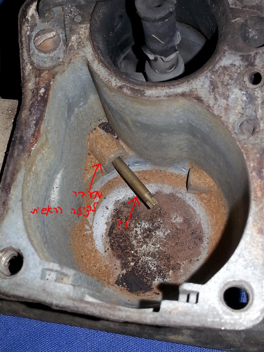

מממ, הבנתי...
ככה?
http://i393.photobucket.com/albums/pp12/erantomer/20140216_224321_zps67c787fe.jpg
מה קורה כשזה איננו?
כיוונתי גם את גובה המצוף ל-41 מ"מ מפני המכסה עם האטם, כמו שכתוב בהיינס, ועכשיו קשה להתניע את האוטו בבוקר. קודם המצוף היה יותר נמוך, כלומר אפשר מפלס יותר גבוה של דלק. יכול להיות שזה בגלל שמפלס הדלק נמוך מדי, או בגלל הצינורית הזו שחסרה?
תודה
לדעתי בגלל הצינורית שחסרה.לא היית אמור לשנות את גובה המצוף, המפלס נמוך לדעתי עכשו.
