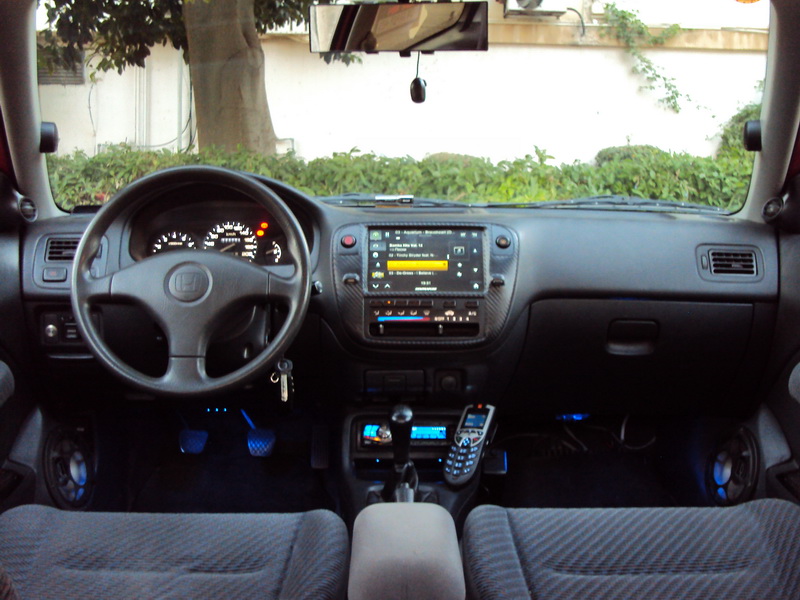

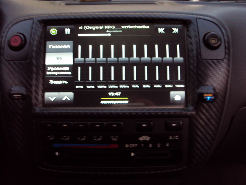

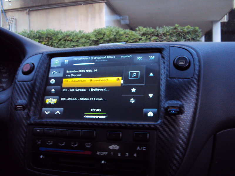

בתמונות המחשב ובלינק יוטיוב הטבלט.

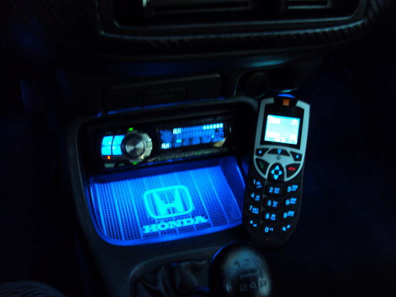

הורדה של הרדיו שממשיך לשמש בתור קרוס פרוססור ופרא-אמפ למגירה מתחת למעפרה,

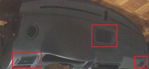

ביטול ואיטום פתחי מזגן מעל מיקום הישן של הרדיו, כולל הפניית מיזוג לפתחים צדדיים ופתח מרכזי שנימצע בסיויק באמצע הדש-בורד.

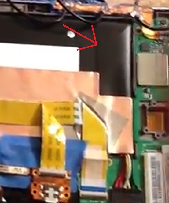

בנושה הסוללה תרים את המדבקה שעל הסוללה מהסוללה יש 2 חוטים נחנסים לרכיב אלקטרוני ויוצע 6
אתא צריך להשעיר את הרכיב ולהוציא את הסוללה (להיתחבר במקום 2 החוטים)
מצ"ב בתמונה.
