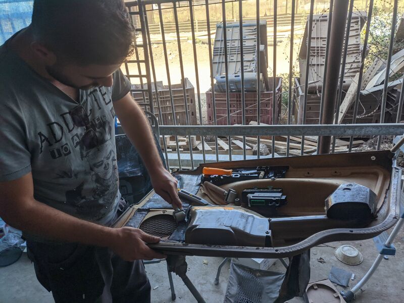

היי, לדעתי איטום בדלתות הוא הדבר האחרון שכל אחד שמתחיל לבנות מערכת חושב עליו, תמיד העדיפות היא לרדיו/מגבר/סאב והאיטום לא מקבל דגש בכלל. אז שבוע שעבר הלכתי לדניאל קאר סיסטמס לאיטום שני הדלתות הקדמיות, שהשקיע בהם כאילו זה הרכב שלו וטיפל על הדרך בדברים שהמתקין הקודם (אני) חיפף בהם. הסטאפ שקיים הוא מורל הייבריד 2 חלקים, מגבר זאפקו dc 1004, רדיו דיסק של אלפיין ואחת וולו s60 שמזדקנת בכבוד. מהרגע הראשון אפשר להרגיש את הכבדות של הדלתות וההבדל מאוד שמיע למרות הדלתות היחסית מסיביות של הוולוו. המיד קיבל נפח גדול יותר באופן משמעותי, מרגיש מפורט יותר ובאמת נותן תחושה של במה. הבאס מהמיד מרגיש נקי יותר, מהיר ומדויק ולא מרוח. לאחר האיטום הבנתי כמה המערכת הייתה מכוונת גרוע, עכשיו כשבאמת יש יכולת לשמוע בצורה שמנצלת את האלמנטים. בקיצור, עוד הרבה עבודה של כיוון לפנינו וכמובן הוספה של סאב ומגבר נוסף עבורו. בינתיים קצת תמונות והמלצה חמה על דניאל ובכללי על לבצע איטום ברכב 😀
