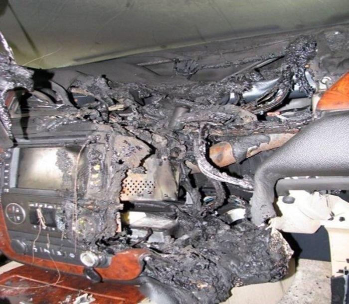

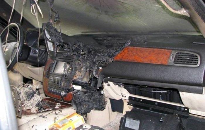

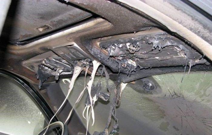

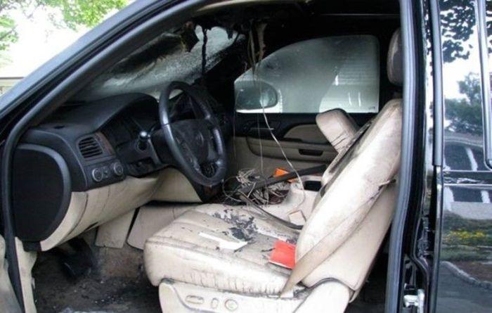

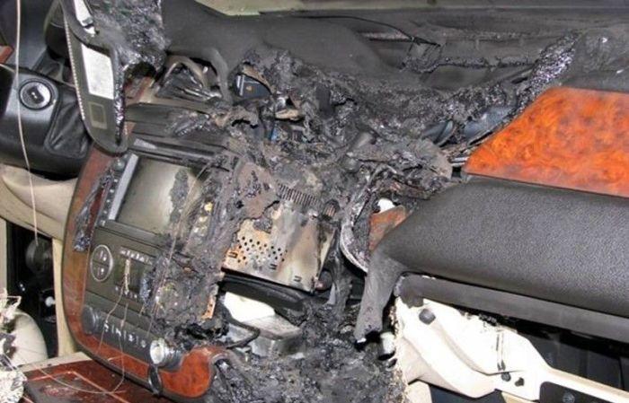

עקרונית הטבלט עובד מ4.2 שמדמה סוללה תאונה, (בשביל שלמחשיר לא יהיה רצון להטעין סוללה, אחרת זה יצור קצר כשמכשיר ינשא לטעון ספק)
בחיבור 5V של תעינה קיימת אפשרות להשיר מסך דולק, בפרוסס הזה משתמשים בשביל לצעת מסטנד-בי וכניסה חזרה ברגע שהמכשיר לא מזהה טעינה.
עקרונית ניתן להשעיר סוללה,עבל החלתתי שלא לסכן את היושבנם ברכב. (מצ"ב תוצעות של פיצוץ סוללה של 1000MA ובנקסוס 7 הסוללה 4500+- בחום של הערץ)
