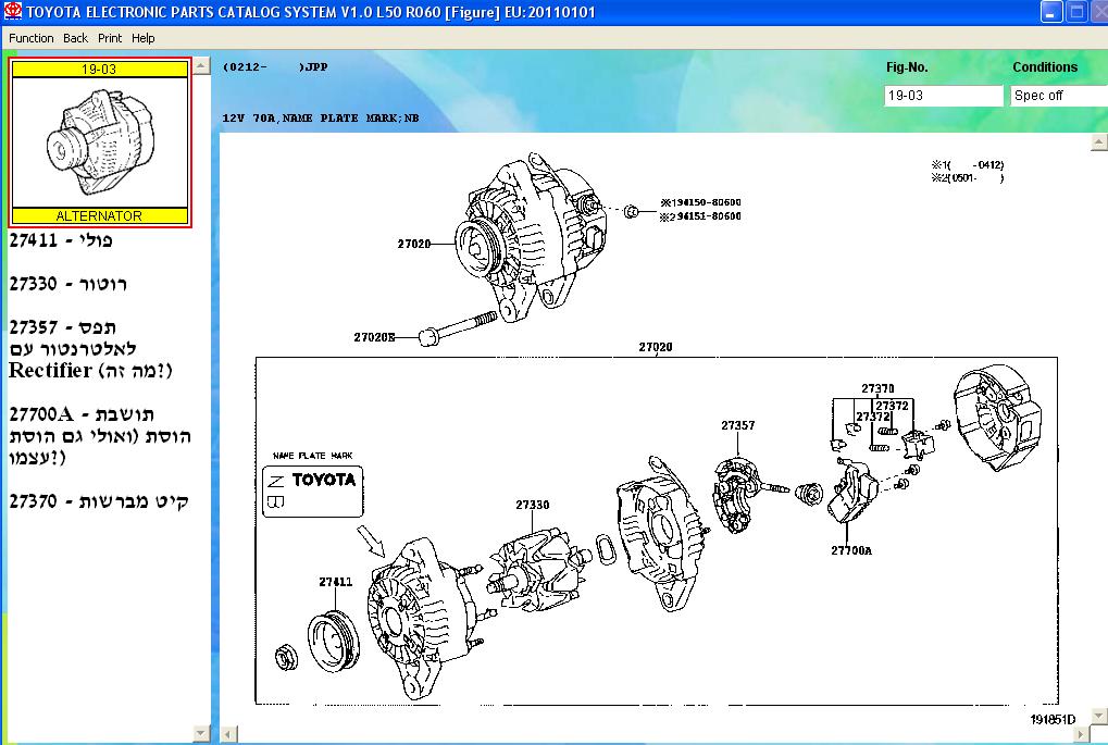

מתעלק.
מצורפת בזאת סכמת החלקים באלטרנטור שלי.
אני מעוניין לדעת:
1. אילו מהחלקים הנ"ל דרושים לצורך השיפוץ?
2. האם ניתן לבצע את השיפוץ עם כלי עבודה ביתיים?
אני מעוניין לבדוק ולפרסם כאן כמה יעלה שיפוץ תוך שימוש בחלפים מקוריים וללא עלות עבודה.
תודה,
איתמר

מתעלק.
אני מעוניין לדעת:
תודה,
איתמר
קודם כל, תגדיר "שיפוץ" - תיקון מקומי או כללי?
אם מקומי - פשוט להחליף את החלק המקולקל, ובעצם זהו... הבעיה תפתר, כנראה לזמן מאד מוגבל.
אם בשיפוץ כללי עסקינן, אז זה פחות או יותר התהליך:
-פירוק הא' לחלקים, בדיוק כמו בסכימה שלך.
-ניקיון כל החלקים באמצעות נפט+אוויר+מים+אוויר (או חומר כימי אחר) כדי להוריד מהם את כל האבק\שמן\גריז\פיח וכו'..
- הכנסת הצלחות אלומיניום למכונה מיוחדת שתחזק את האלומיניום ותבריק אותו - ואז שוב: נפט-אוויר-מים-אוויר.
-הברשת חלקי הברזל.
-צביעה של החלקים הדרושים.
-חריטה + ליטוש של העוגן באמצעות מחרטה ובד שמיר.
-החלפת המיסב (חובה!)
-החלפת פחמים (אלא אם הם במצב טוב, ואז עדיף להשאיר).
-בדיקה של המיישר זרם (27357, זה מה שזה דרך אגב - "מיישר זרם").
-27700A - וסת (כן, זה הוסת עצמו) - לבדוק, ואם צריך אז להחליף (נדיר מאד שמתקנים אותו, פשוט מחליפים).
-הרכבת כל החלקים בחזרה תוך שימון וגירוז מחדש.
לא משהו שאפשר לעשות בחצר בבית, גם אם יש לך שולחן עבודה, מלחציים וסט כלים מאד יפה של סיגנט.
-הברשת חלקי הברזל.
אה, אתה גם תצטרך לבדוק אח"כ שהוא עובד כן?

אוקיי, תודה על הפירוט.
החלפת כל החלקים באלטרנטור אינה משתלמת, לא בארה"ב (ששם בדקתי את מחירי החלקים) ובטח שלא בארץ.
יחד עם זאת אלטרנטור מחודש יצרן (=אלטרנטור חדש) עולה 325$, ואני בטוח שאפשר למצוא גם בזול יותר.
אני יותר מאשמח לקבל ה"פ עם שם משפץ בארץ שאפשר לסמוך עליו שעושה עבודה כפי שתיארת.
איתמר
