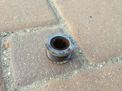

אתמול התפרק בנסיעה המיסב החד כיווני של האלטרנטור. מדובר באלטרנטור 150A של וולאו (בן-זונה של אלטרנטור !!!) מקורי משבוע 43 לשנת 2006.
בדיעבד, מסתבר, שזה החלק (המיסב שהתפרק) שעשה רעשים קלים מאוד ששוייכו למיסב מותחן רצועה או גלגלת נוספת שקיימת במערכת.

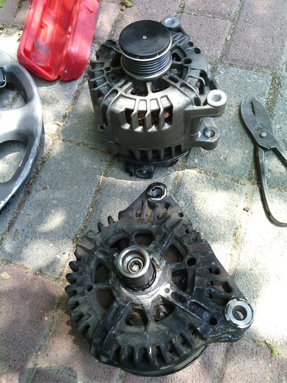

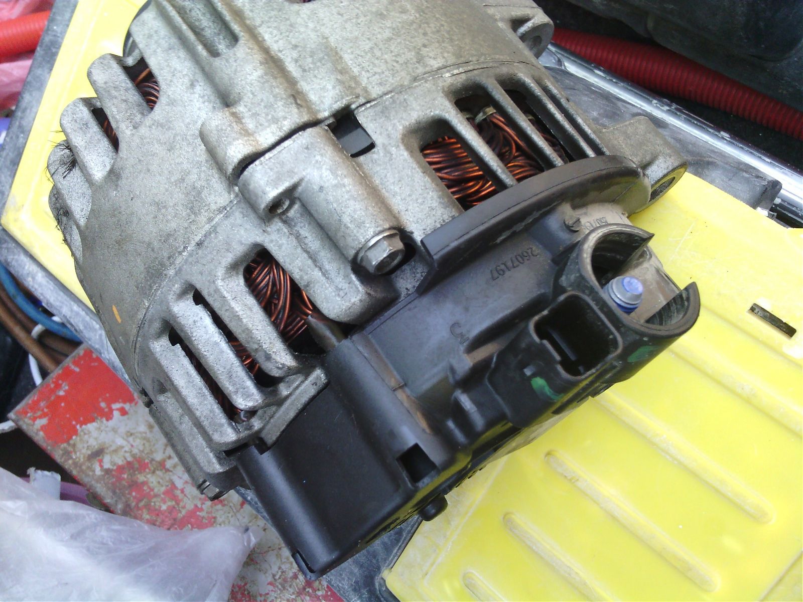

הלכתי היום בבוקר ורכשתי אלטרנטור מקורי מפרוק, מברלינגו 2012 שמתה בתאונה (התאריך לידה של האלטרנטור: 10/2011 - ראו תמונה). מדובר באותו הנסיך בדיוק שהיה קודם לכן על הרכב, (150A, וולאו מקורי כמובן) ועלה לי 400 שח + מעמ.
בזמן שהרכבתי את האלטרנטור, החלפתי גם את הרצועת אביזרים.
הקודמת היתה GATES במידה 6PK1740. בדיעבד, זו המידה בדיוק שצריך לשים לפי המערכת של היצרן.
אממה, קניתי אחת נוספת של 6PK1740 של חברת DAYCO, והיא היתה קטנה מידי. קטנה ברמה כזו שגם שהכנסתי אותה בכוח, המותחן האוטומטי זז בקושי מילימטר כאשר שחררתי אותו. מייד נעלתי אותו בחזרה ורצתי להחליף את הרצועה.
המוכר בחנות נתן לי מידה אחת גדולה יותר ב 10 מ"מ ונשבע לי שהיא תתאים. הייתי סקפטי אבל היא התאימה בול !
עכשיו, כשאני חושב על זה, יכול להיות שהרצועה הקודמת היתה גם כן קטנה מידי, מה שיצר לחץ על המכלול עד שהתפרק לו המייסב. הרכב טופל קודם לכן אך ורק במרכזי של בני-ברק ויש לו היסטוריה מלאה עד שקיבלתי אותו לפני כמעט 50,000 ק"מ (שנתיים).
אם היתה זו שיבה טובה או רצועה קטנה שגרמה לעודף מתיחה ופירקה את המיסב - לעולם לא נדע....

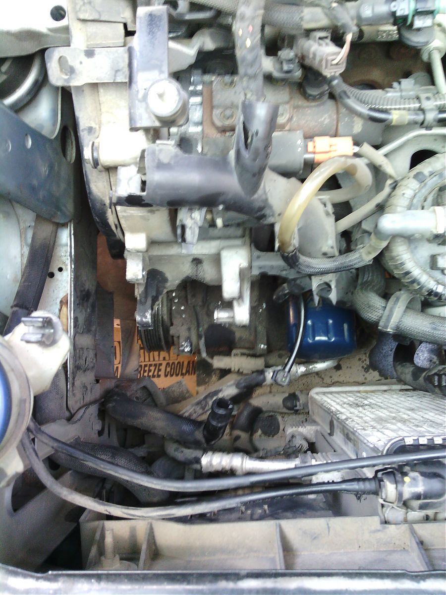

בתמונות אתה רואה שאין אלטרנטור, זה נכון, אבל זה קרה אחרי שכבר פירקתי את המשאבת הגה כח החוצה והוצאתי את האלטרנטור (לא היה מקום בין התושבת של האלטרנטור לרדיאטור שממולו -> אז נאלצתי לתמוך את המנוע עם בוק מלמטה + לשחרר תושבת מנוע + לדחוף את המנוע מעט אחורה ואז לשחרר אותו החוצה). לא היה כיפי במיוחד :evil:

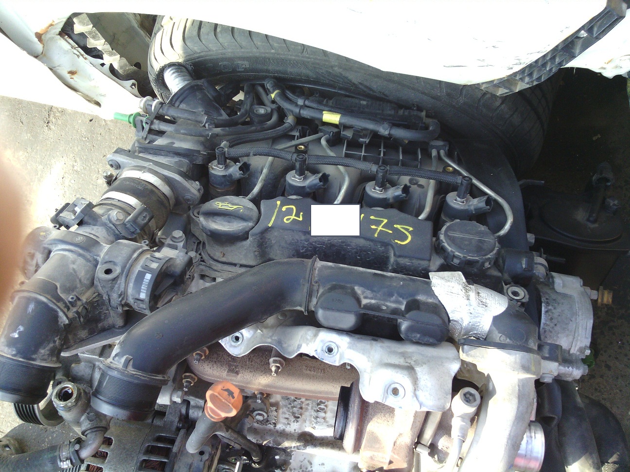

לא ברור לי מה קרה לי אז, אבל חיפשתי בכמה פירוקיות ליד הבית ולא מצאתי - ומשום מה שכחתי את הפרוקיה שקניתי ממנה אתמול את האלטרנטור (אני מכיר את הפרוקיה הזו וידעתי שיש להם כאלה חלקים שיתאימו לי).
הפעם לא פישלתי, נסעתי לשים מייד ומצאתי את מבוקשי על מנוע שהיה מונח ממש בכניסה וכנראה חדש לחלוטין.
עכשיו אני יודע בוודאות שהאלטרנטור הזה יתאים לי גם בקסארה, ולכן לקראת החורף כאשר יתפנה לי קצת זמן, ארכוש אחד נוסף של 150A מקורי של וולאו מפירוק, ואשדרג את זה של הקסארה (שם המקורי הוא 90A).
מצ"ב התמונה של המנוע ממנו פירק העובד את האלטרנטור אתמול (מספר רכב 12xxx75)
