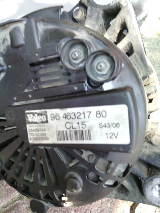

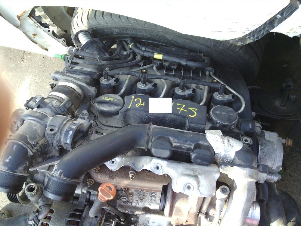

אח! האבנים המשתלבות האדומות האלה בתמונות בפתיחה - מה נשמע שכן
:-D

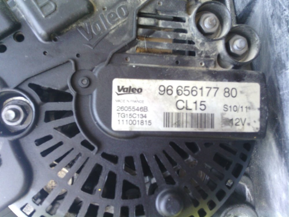

אכן, אלטרנטור שמסוגל לספק 150A הוא אלטרנטור מכובד ביותר - אני חושב שלזה התכוונת כשציינת "בן-זונה של אלטרנטור" ולווא דווקא לאיכות הייצור שלו או העמידות שלו או כל דבר אחר למרות שסה"כ, VALEO עד כמה שידוע לי נחשב יצרן מעולה.
בד"כ אתה תראה אלטרנטורים עתירי זרם ברכבים שיש בהם מערכות סטריאו תחרותיות שצריכות לספק זרם גבוה לאורך זמן - כמו למשל תחרויות SPL שבהן מודדים סה"כ תדר אחד למשך זמן ארוך יחסית ואז צריכת הזרם שתשתית החשמל של הרכב נדרשת לספק היא עצומה.
הגיוני גם לראות אלטרנטורים "בריאים" ברכבי עבודה שצריכים להפעיל ציוד בשטח כמו ממירי מתח.
הגיונוי לראות אלטרנטורים "בריאים" ברכבי יוקרה שבהם מספר המערכות החשמליות בנוסף למנוע גדול דורשים את היכולת לתת את האקסטרא הזו - בהרבה מהרכבים האלה אתה גם תמצא מצבר AGM קטן בתא המטען או במקום אחר ברכב.
אבל למה אתה צריך\רוצה לשים בקסארה אלטרנטור של 150A ?
בנוסף לכך - מרק - אני זוכר שחבר פורום בשם "עתיד" (גורל) החליף בזמנו בגולף דור 4 שלו (2 ליטר) אלטרנטור מקורי לאלטרנטור תואם של BOSCH שמוציא 150 אמפר והיו צריכים להתאים לו פולי חדש בכדי לקסטם אותו למנוע שלו.
אם אני זוכר נכון היה מדובר בסכום של לפחות 1500 שקלים והעבודה בוצעה ע"י חבר פורום שמתמחה בכך - בוצעה שם עבודה טובה.
אז להביא אלטרנטור שמוציא 150A ב400 שקלים - זו מציאה אמיתית!
אני שקלתי להביא לאוונסיס שלי אלטרנטור שמוציא 250אמפר מקורי של RAV4\קאמרי 2.4 ליטר ש"אמור" להתאים לאוונסיס 2 ליטר שלי אבל כמו שאתה יודע הרבה יותר טוב ממני, "אמור" זה סוג של דג ולכן בסוף לא המשכתי בחקירות לגבי מה יהיה האלטרנטור הכי חזק ותואם לרכב שלי - מה גם שירדתי מהרעיון כי אלטרנטור מקורי של 120A מספק את הצרכים שלי מהרכב וגם ממערכת הסטריאו.
אני אומר את זה כמו שאני רואה את זה - אלטרנטור טוב של וולאו שמוציא בן זונה של זרם מוצא!
השאלה - באיזה סל"ד?
