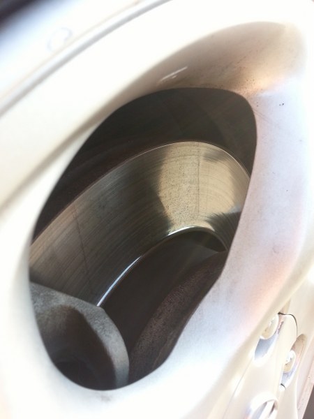

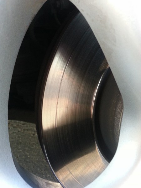

אחרי ששמעתי רעש מצד אחד של הרכב,והבחנתי במעין חריטה על דיסק בלימה (ימיני קידמי) אחד ועל שאר הדיסקי בלימה לא ראיתי את זה.
הראשון (מימין) זה הדיסק ברקס עם הפס,ולצידו (צד שמאל גם בתמונה וגם ברכב) אין את החריטה המדוברת.
מה זה? האם זה חריג?
תודה

אצלי ב I30 למרות החלפת צלחות ורפידות לתחליפיות איכותיות עדיין קיימת תופעה דומה-שחיקה מצד שמאל יותר מצד ימין.
המכונאי שהרכיב את הבלמים טוען,שהחומר פשוט לא איכותי ולא בטוח שעם חלק מקורי זה לא יקרה.(3400 ק"מ).
אם זו הבעיה היחידה והבלמים הוחלפו לא מזמן אז לא הייתי עושה מזה סיפור אבל,אם יש רעש,תפקוד בלמים לקוי או אם חלילה חסר נוזל בלמים יש לפנות למוסך לבדיקת מערכת הבלמים.

שלום
מה זה? האם זה חריג?
תודה
זה לא חריג אבל אם יש לך רעשים חזקים אז צריך לפתוח ולבדוק בלמים
בקרוב יש טיפול שנתי, אני חושב שאכניס את הרכב לפני המועד שיבדקו.
הדיסק והרפידות מקוריות. ידוע לי שתמיד צד אחד יהיה עליו יותר לחץ והוא ישחק יותר.השאלה היא האם זה תקין.
הקליפר צף ואמור לנוע בחופשיות לצדדים, לכן השחיקה דווקא אמורה להיות שווה.
יתכן מצב שמחוסר גירוז הקליפר ניתפס ואז יהיה עומס עודף על אחד הצדדים.
