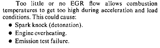

שמעתי שישנם רכבים שביטול הEGR עלול לגרום להתחממות ייתר של המנוע,יש אמת בדבר?
הקמארו הנ"ל יכולה/מתוכננת לעבוד גם ללא המערכת הזאת ללא בעיה או "תופעות לוואי"?
אין כמו קמארו עצבנית
כמה מילים על מערכת הegr:
בתרגום לעברית "סחרור של גזי הפליטה"
המנוע מייצר מגוון רחב של גזים אשר מזהמים את האוויר, אחד מהם הוא "תחמוצת הפחמן" NOx, הגז הזה נוצר בתהליך השריפה בתוך הבוכנה כאשר הטמפרטורה גבוהה.
על מנת לצמצם את הפליטה שלו מערכת ה egr מורידה את טמפרטורת השריפה ובכך מצמצמת פליטה.
ההורדה של הטמפרטורה מתבצעת על ידי החזרה של כמות קטנה ומדודה של גזי הפליטה חזרה לתוך סעפת היניקה.
זא שהמנוע יונק מלבד אויר ודלק גם אדי פליטה.
כל עוד שהמערכת תקינה היא מבורכת, כולם מרוויחים גם המנוע שמתחמם פחות וגם הסביבה שמזדהמת פחות.
אבל, כאשר המערכת לא תקינה התערובת משתנה ואיתה גם הביצועים של המנוע.
הפתרון של המוסכניקים הוא לזרוק אותה ולהאמין שעדיף רכב שמתחמם מאשר מנוע שלא סוחב.
