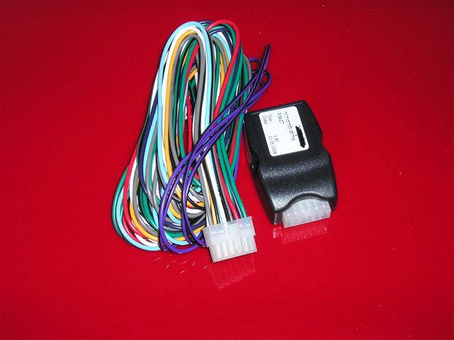

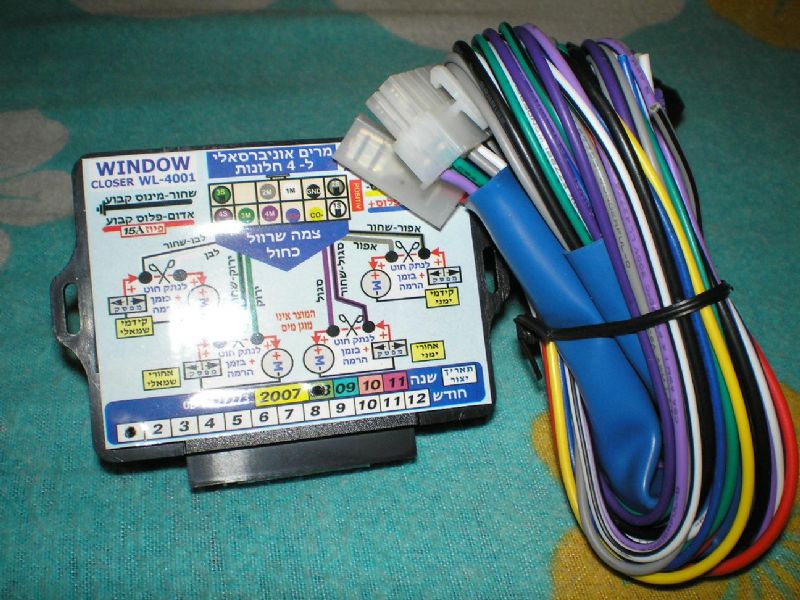

זה כבר יותר מסובך להסביר, מכיוון שמרים החלונות איננו ציוד מקורי של הרכב. יש בערך 300 סוגים שהותקנו בשנים הרלוונטיות אליך.
בעקרון, זה נראה כמו קופסה שחורה, בערך בגודל של קופסת סיגריות,אם מדובר בדגם ישן, או שתי חבילות מסטיק מאסט אחת על השניה אם מדובר בדגם חדש יותר. הוא בד"כ קשור עם אזיקון מתחת להגה,בקונסולה המרכזית,או בקיק פאנל של הנהג.
יוצאים ממנו בין 8 ל 12 חוטים (תלוי אם יש 2 או 4 חלונות חשמל).
כדי לדעת על מי מהם אתה צריך להתעלק, אני אצטרך לראות אותו...
דא"ג- בהרבה מהמרימים שהותקנו בארץ בשנים ההן , מודבקת סכמת חיווט צבעונית בעברית על המרים עצמו.
1.  MITSUBISHI  SPACE STAR 1.2 instyle 2018
2. CHEVROLET SPARK LS 1.0 2014
היא מחוברת לאזעקה.
לחלק מהאזעקות (קליפורד אלופים בזה) יש חוץ מהמרים עוד חמש-שש "קופסאות" נוספות שנראות בדיוק אותו דבר.
גלאי נפח, גלאי שטח, חיישני קרבה, קופסת ממסרים...
כדי לזהות אותן צריך לראות איך הן נראות (כולל צמת החוטים שלהן) ולאן בדיוק הן מתחברות.
הנה שתי תמונות של מרימים אופיניים:
