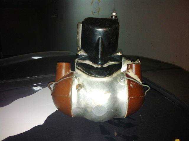

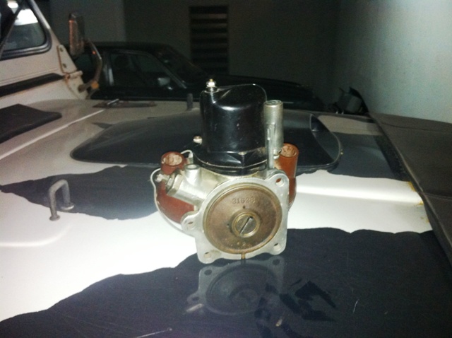

טוב לאחר מאבקים ומלחמות הרכב סוף סוף משמיע קול
לאחר שחרור המנוע שעמד עם סולר במשך 48 שעות החלפתו בשמן 20/50 (הכי קרוב למציאות ) המנוע מסתובב :-D
מנסה להניע ואין ניצוץ
לאחר מידע לא נכון שקבלתי שהרכב עובד על מגנטו דומה למערכת של אופנוע ישן זה בלבל מעט את המערכת. זה אומר שאם זה היה מגנטו לא היה צריך מצבר בכדי להניע והחוט שמתחבר לכהל אמור להיות מינוס שבעזרתו מכבים את המנוע .
טוב לאחר פירוק המערכת שנראת מאוד מוזר זה מין גוש מעל הפולי של המנוע צד אחד 4 חוטי הצתה וצד שני עוד 4
ומעל כוהל מוזר וכבל ארוך שנמצא לצד הכהל.
בקיצור הרכב מוכן להנעה ראשונה אבל ....אין ניצוץ נותן פלוס 6V ישיר לכהל אין ניצוץ מוציא מפלג מקורי חדש מהקרטון מרכיב
ועדיין אין ניצוץ לבסוף חשבתי לעצמי יש לי שני מפלגים מה יכול להיות פירקתי את המפלג לגורמים זה עובד בצורה חמודה מאוד שני סטים של פלטינות פלטינה לכל 4 צילנדר באמצע רוטור שמסתובב ומחלק ניצוץ לצד השמלי ולצד הימני . לעניין הפלטינות היו חדשות ומקוונות כראוי אבל אם ירוקת שנוצרה עם השנים אני מזכיר הרכב מודל 1939 היה מאוכסן כ 40 שנה בתוך בית פרטי לאחר ניקוי יסודי סדרתי את המערכת הישנה התקנתי ואופס יש ניצוץ כמו גדול .
מחר יפרקו משאבות המים יש שתיים ברכב ומשאבת הברקס וישלחו לשיפוץ המשך ותמונות על האש:lol:
תמונות
