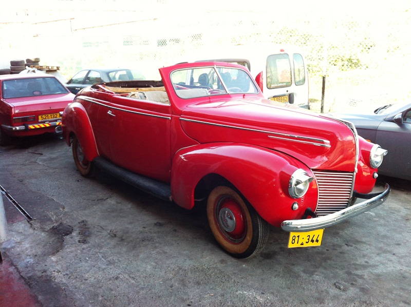

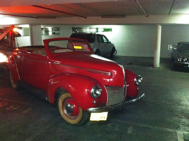

טוב לאחר שסיימתי את הפורד T פיניתי זמן ליפיוף האמיתי !

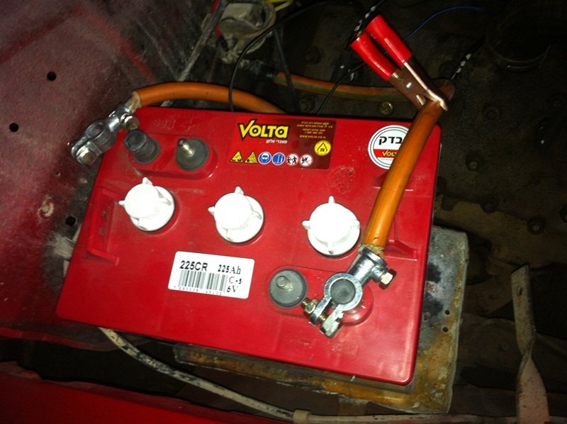

רכשתי לכבודו מצבר 6V עם 225 אמפר שעה (מפלצת של מצבר)

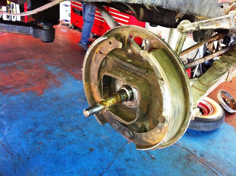

חדשתי את מערכת הבלמים כל משאבות הבלם הוחלפו בחדשות ,נעליים ,דרמים +משאבה מרכזית .
תיבת ההגה היה חופשה לחלוטין בחיבור לשילדה חוזקה למקומה
טיפול במערכת ההצתה שעשתה בעיות (הוחלף הכהל ,הפלטינות והדיסטרבוטור)
החיבורים ברכב חזרו למקור +גוף (הפוך מרכב רגיל שהמינוס הוא הגוף )
קרבורטור שופץ קומפלט עיי האומן יעקב ינקו בחולון (תותח על !!!)
דינמו תקין אבל נשלח לחידוש על כל מקרה !
ולדרך .....
הרכב עבר אתמול טסט ונוסע מעולה !!!
ונשאר עוד הרבה מה לעשות ,אבל שהרכב בתנועה אפשר להתקדם הרבה יותר מהר ...
מעט תמונות להנאתכם .

זה מרתק מצד אחד והזוי מצד שני שבשנת 1939 הביא מישהוא רכב שכזה לארץ..
ארץ ישראל היתה תחת שלטון המנד"ט הבריטי וקשה לדמיין רכב אדום קבריולט נוסע "בכבישי" ישראל :shock:
אני מפרגן לך.
במידה ואתה צריך חלק מסויים, יש לך הזדמנות ליצור קשר עם המבקרים שנסעו להרשיז - בשוק הענקי שם נמכרים
מאות אלפי חלקי חילוף, במיוחד לרכבים האמריקאיים משנות ה 20 - 60.
בהצלחה.
מוסך התלתן בפתח תקווה ?
