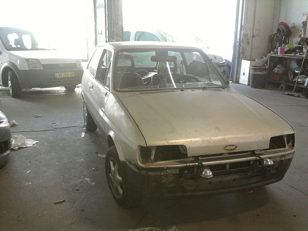

חבל שלא צבעת את הג'אנטים כל עוד היו מפורקים.
אני יצבע אותם יותר מאוחר כשאני יסיים עם המכני ויתפנה לפחחות וצבע

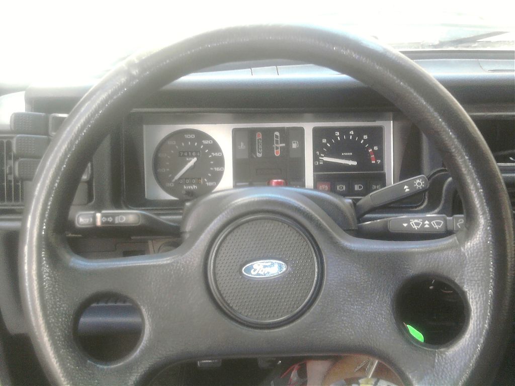

עזוב טמבונים ושאר זניחים, דבר ראשון רענן את המנוע ביישור קו מקיף, שמנים, פילטרים, פלגים, פלטינות (או שזה כבר אלקטרוני?), נוזלי קירור כולל שטיפה של מערכת הקרור, החלפת נוזל בלמים, בדיקת מערכת בלמים מקיפה והחלפת כל הדרוש, רפידות, דיסקים, תופים, משאבות בלם נוזלות וכו'.
אח"כ תתחיל להתקשקש עם טמבונים ועם צביעה של לוח השעונים ?(שדרך אגב, יצא יפה מאוד).

  • שבועיים מאוחר יותר ...

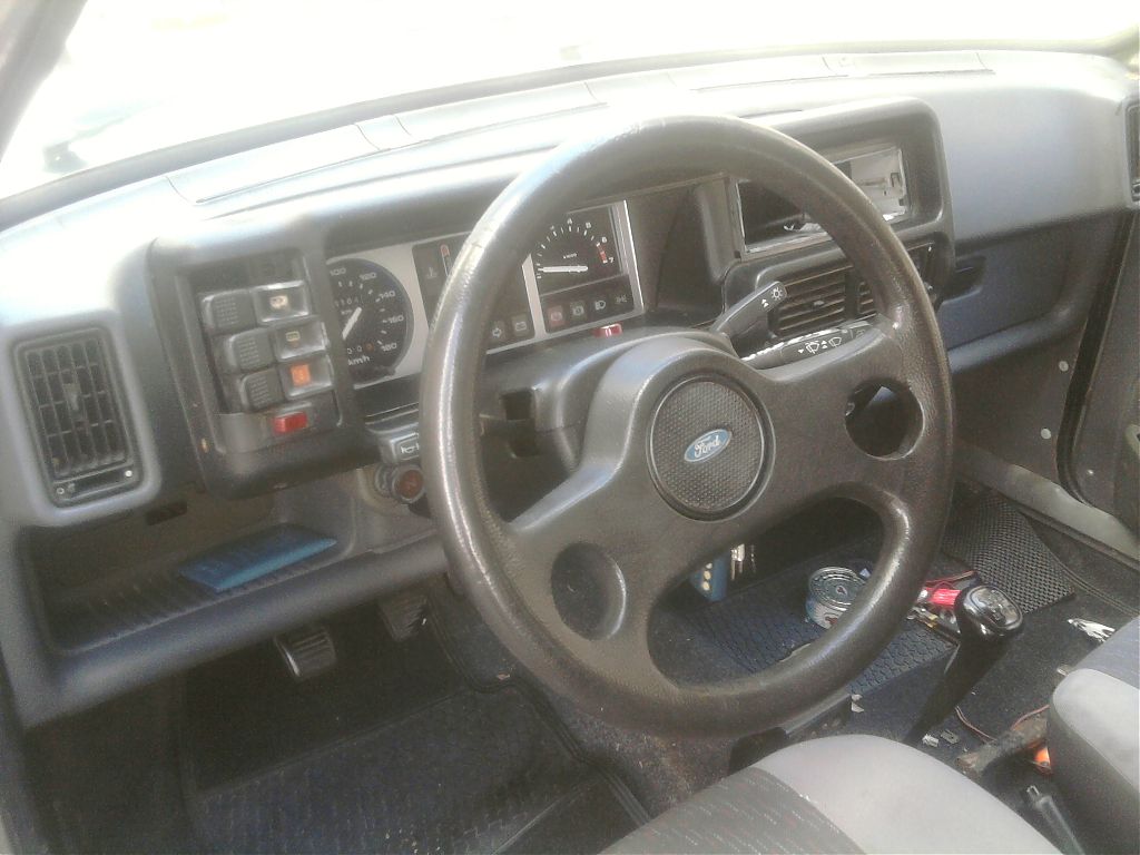

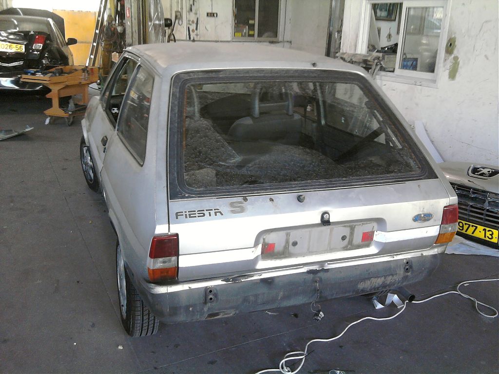

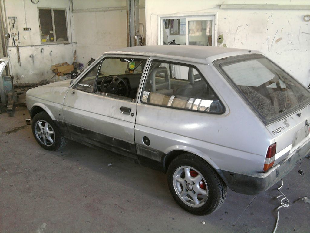

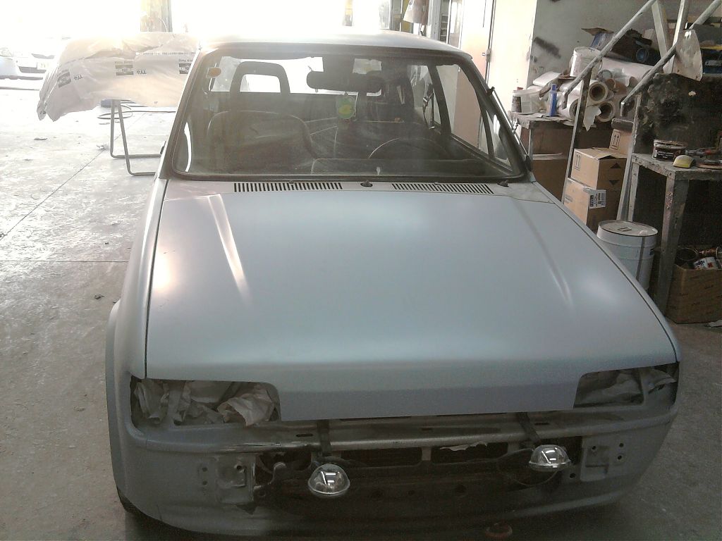

עדכונים:
הוחלפו 4 בולמים
עשינו טיפול 10000
החלפנו שמן , פילטר שמן, אוויר , כל הצנרת מים חדשה, משאבת מים, ניקוי רדיאטור.
הזמנו מאיביי חוטי הצתה.
סידרנו את הפנסי ערפל מקדימה ואחורה
תמונות נוספות בהמשף
