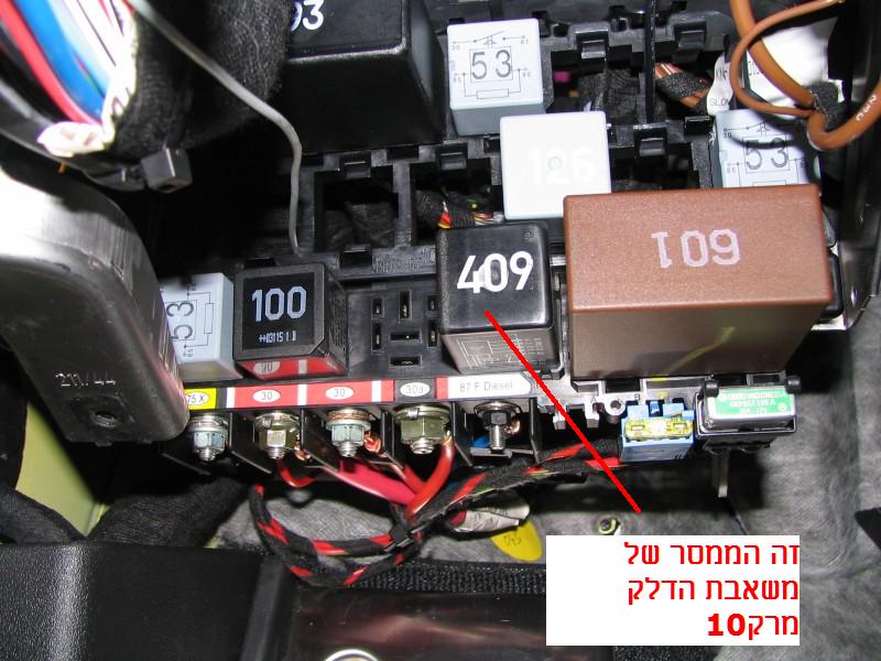

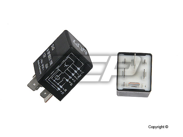

מעל הרגלים בצד הנהג קיים פנל ממסרים כמו בתמונה המצורפת.
משוך את הממסר מבית הממסרים ובדוק שכול הפינים תקינים והפלסטיק לא נמס.
מעבר לזה אין באפשרותך לבדוק את הממסר אלא לנסות להשאיל או לקפוץ לחבר הפורום מוסך רון שיתקין לך ממסר לשם בדיקה.
הממסר הזה לא זול בכלל.

היי מרק , מתחזקת העובדה שאתה צודק ובאמת מדובר בממסר של המשאבת דלק , לא מגיע זרם למשאבת דלק בדקתי דרך רב מודד , הבעיה שאני לא מוצא את הממסר מתחת להגה מצאתי את המוח של האזעקה רק , צריך לפרק אולי את כל החלק הפלסטיק כדי למצוא אותו ? העלתי תמונה

אוקיי הפלסטיק פורק , הבעיה שאני לא מוצא את ממסר 409 , זה מה שאני רואה כרגע , יכול להיות שהמספר הוא אחר?
באותו מקום קיימים 2 פנלים של ממסרים אחד גדול והשני קטן יותר (תבדוק גם בצידו השני של הפנל).

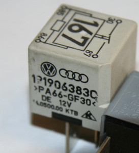

מספר הממסר יכול להיות גם 167 אבל המיקום חייב להיות אותו דבר כלומר במיקום מספר 4.
בכול מקרה תנסה לאתר את הממסר לפי התמונות המצורפות.

בסוף זה שהיה ממסר 167 , מרק אני רוצה להודות לך המון על העזרה , תודה רבה עזרת לי מאוד , תודה .
