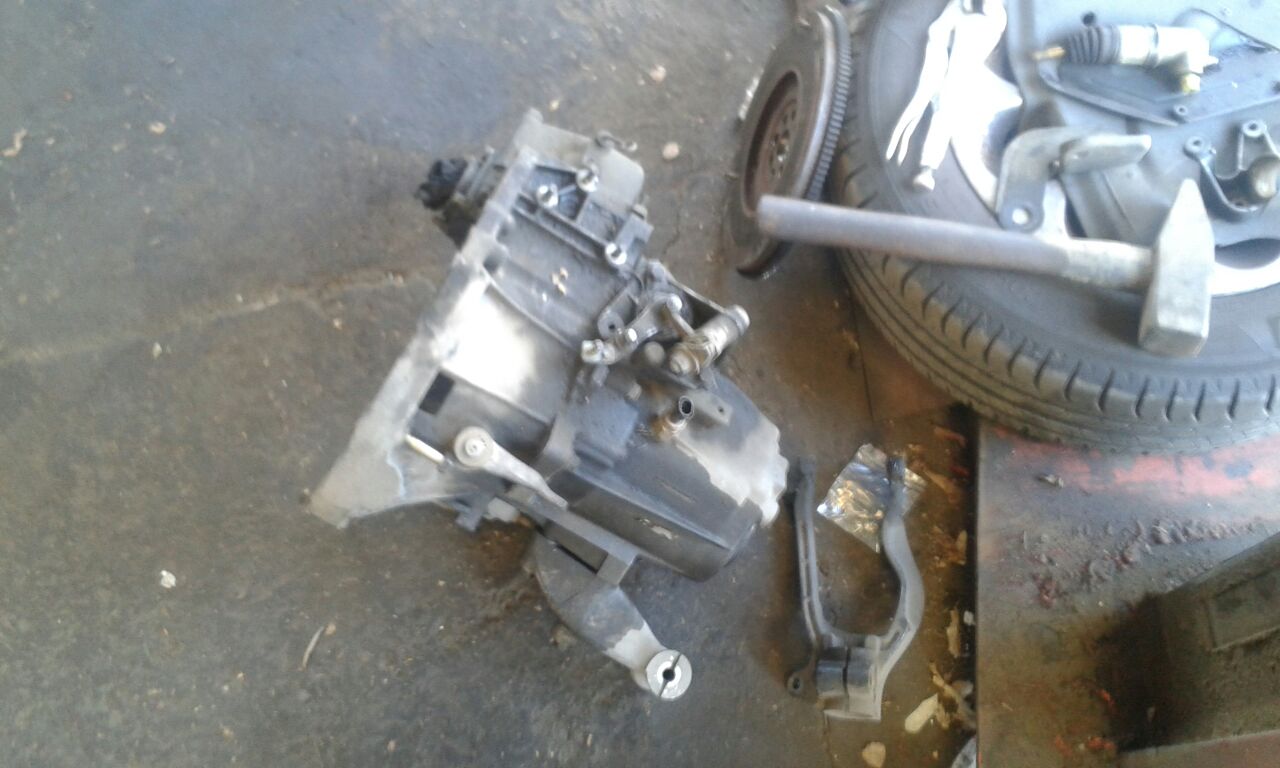

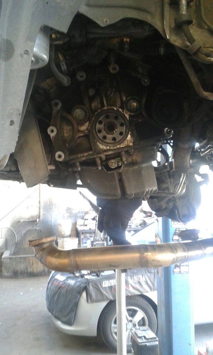

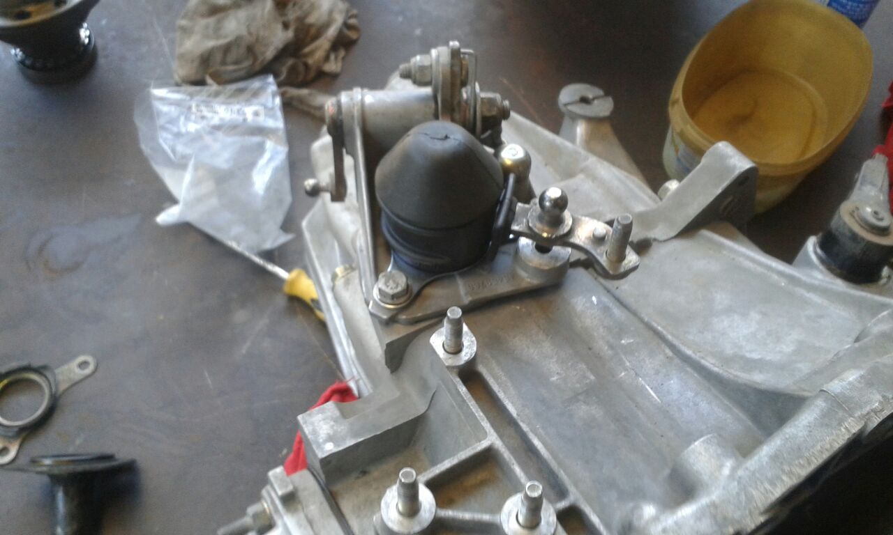

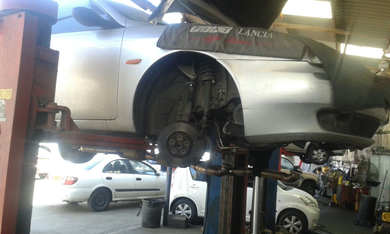

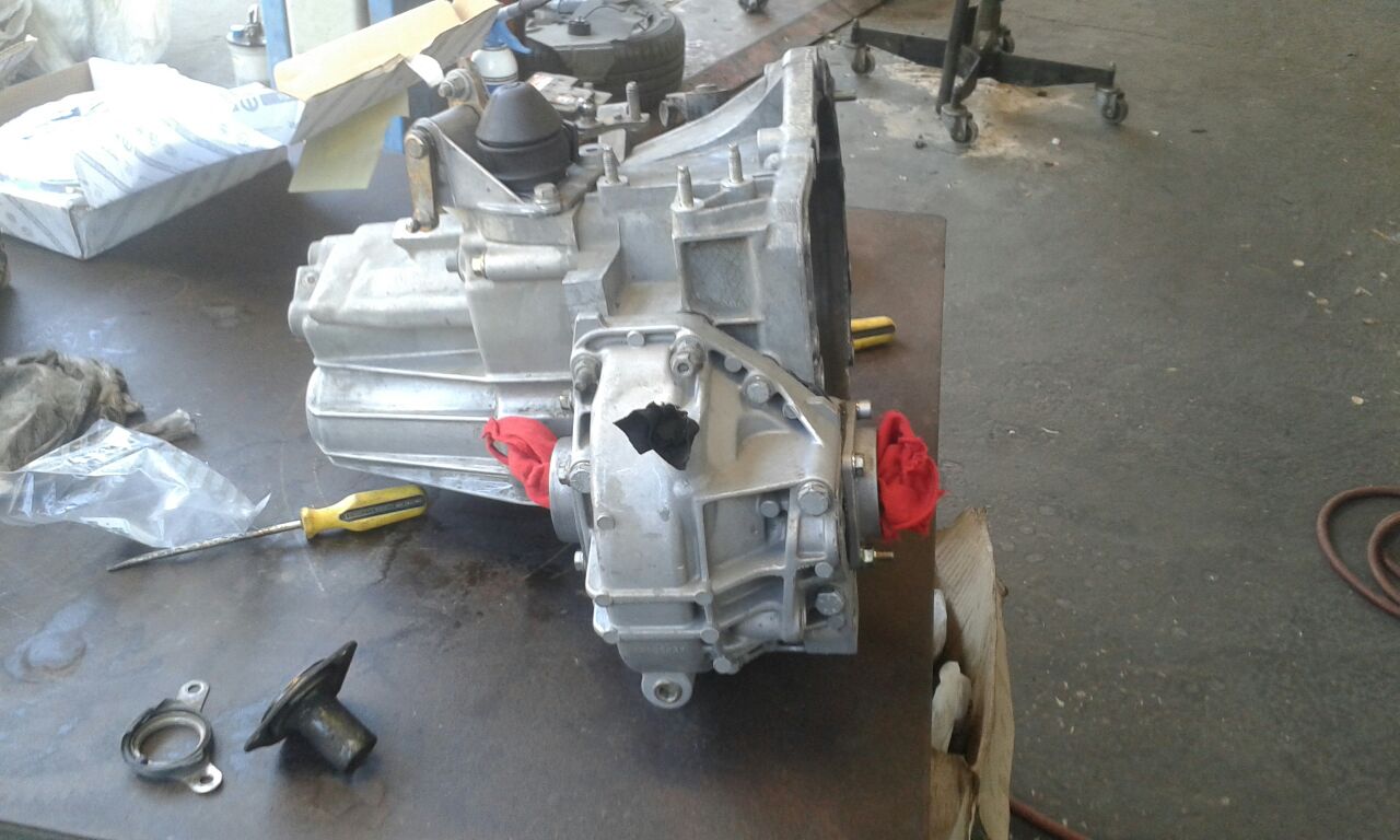

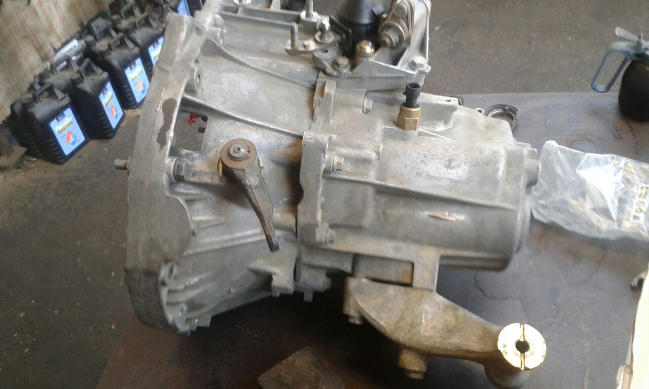

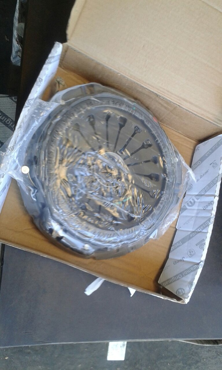

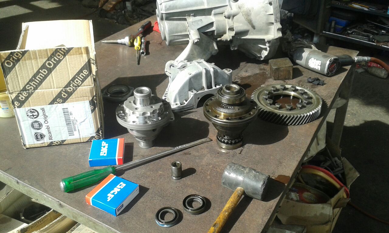

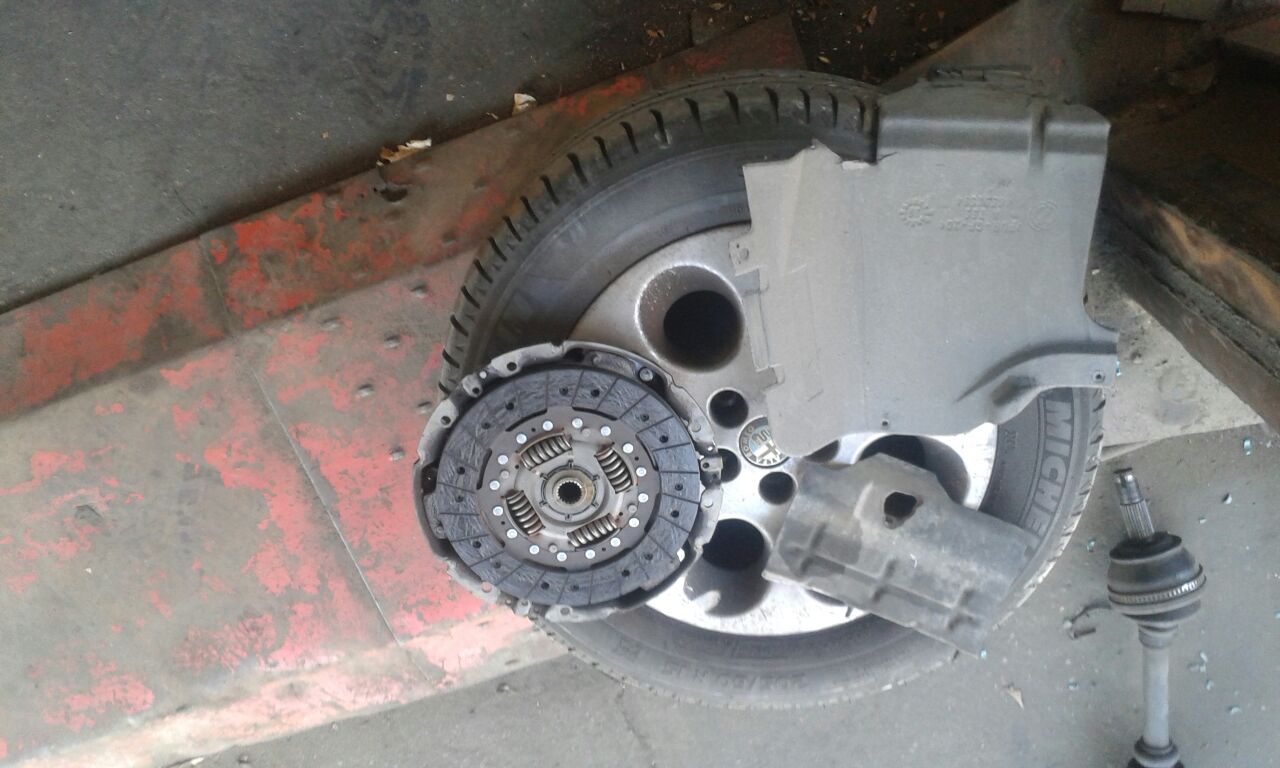

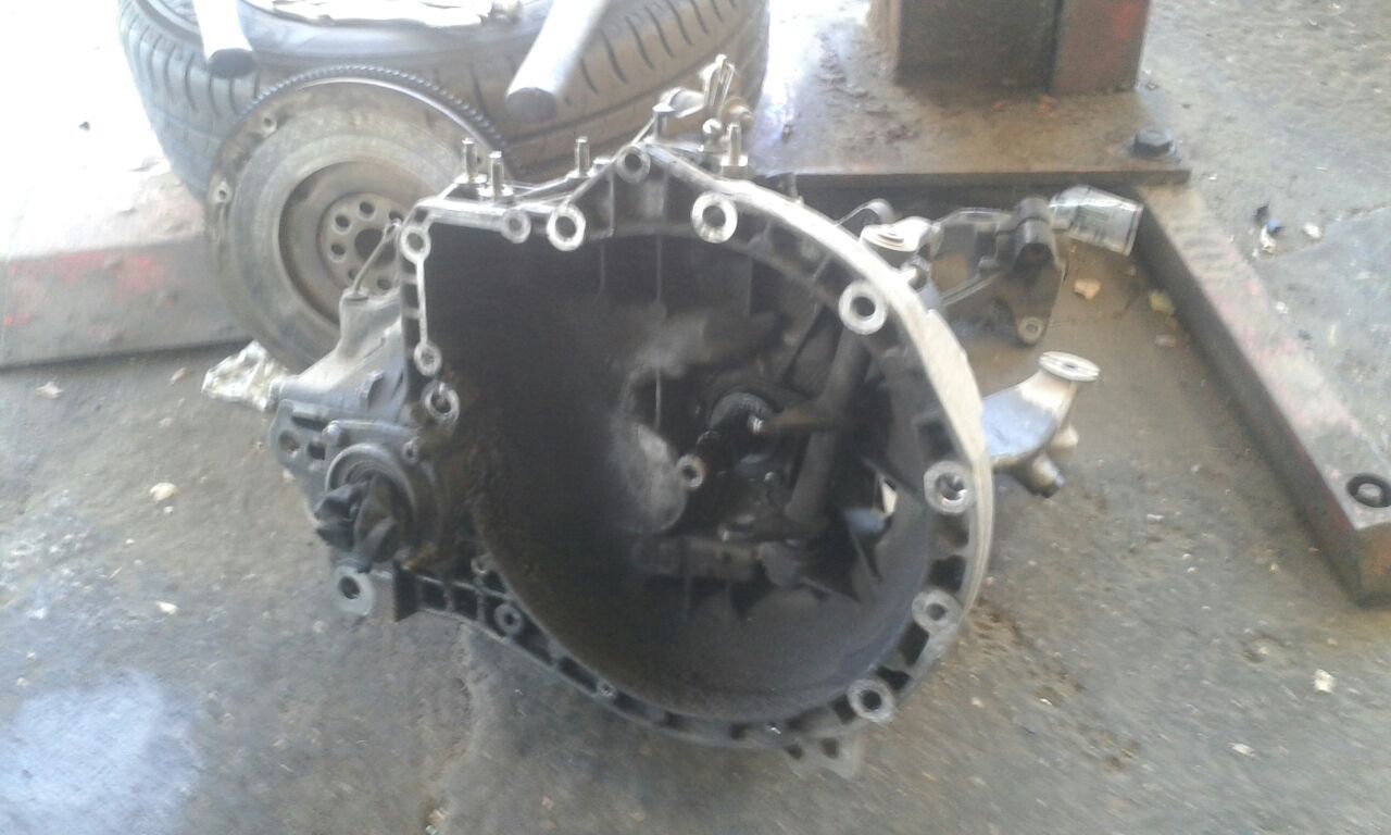

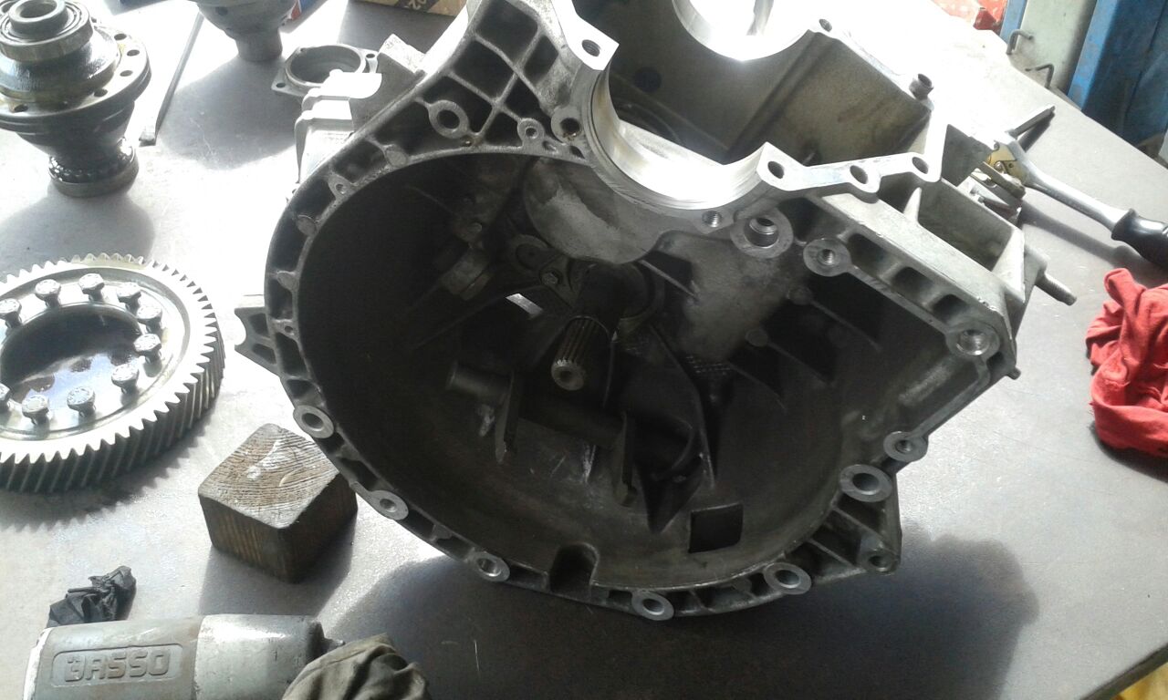

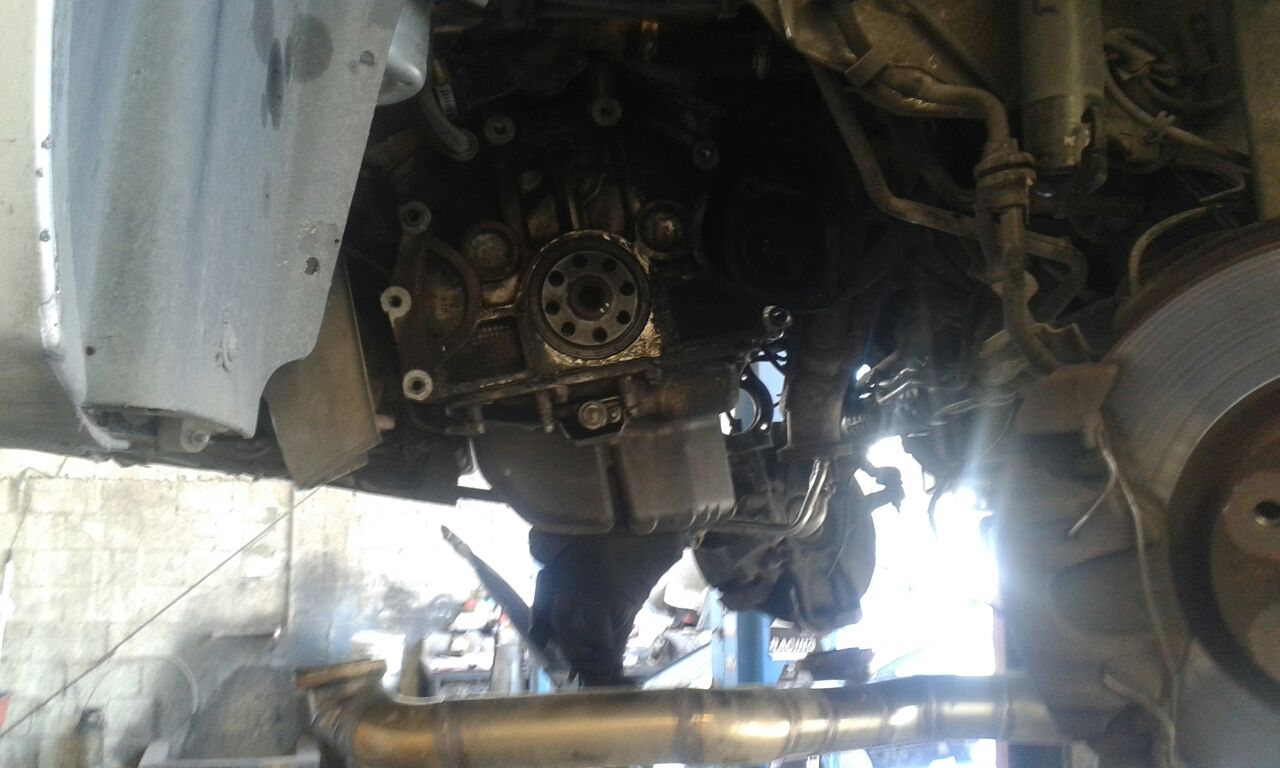

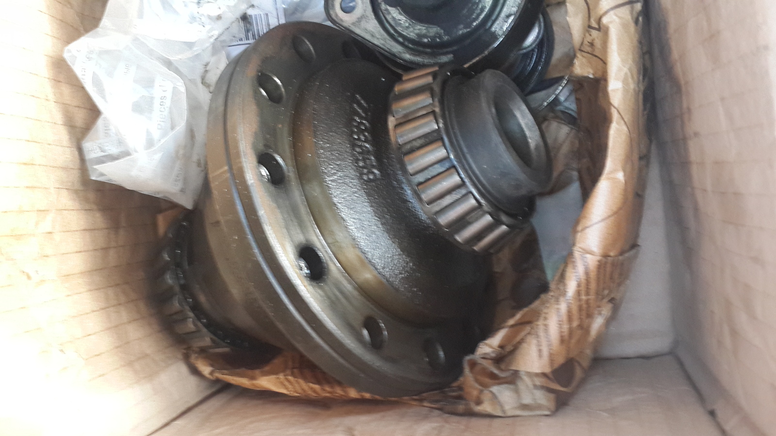

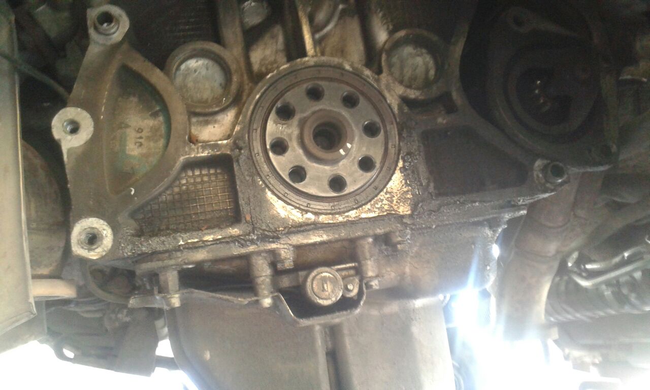

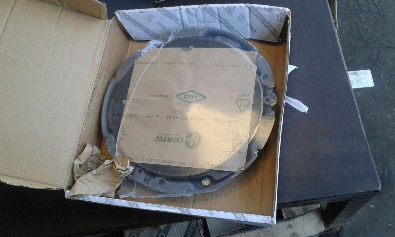

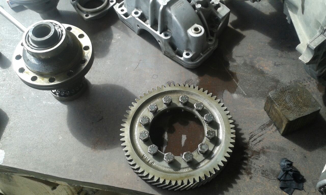

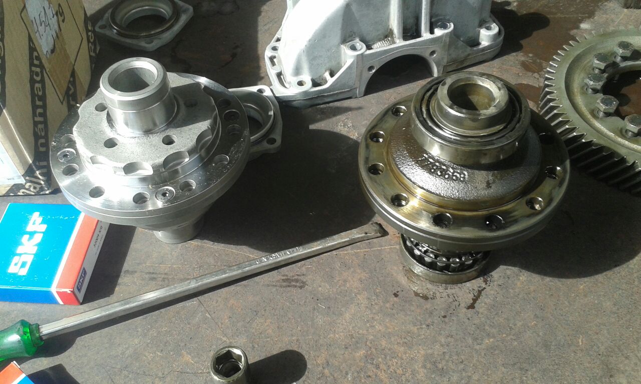

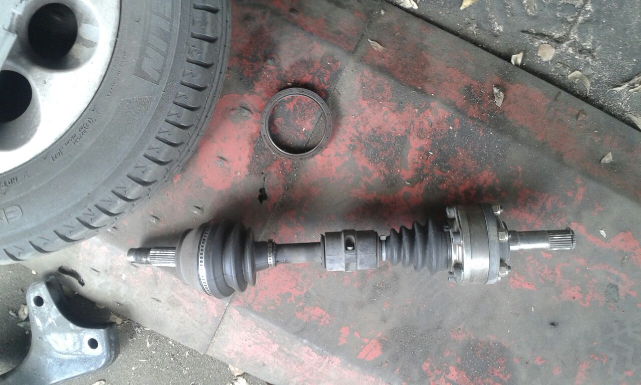

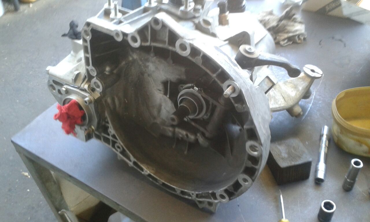

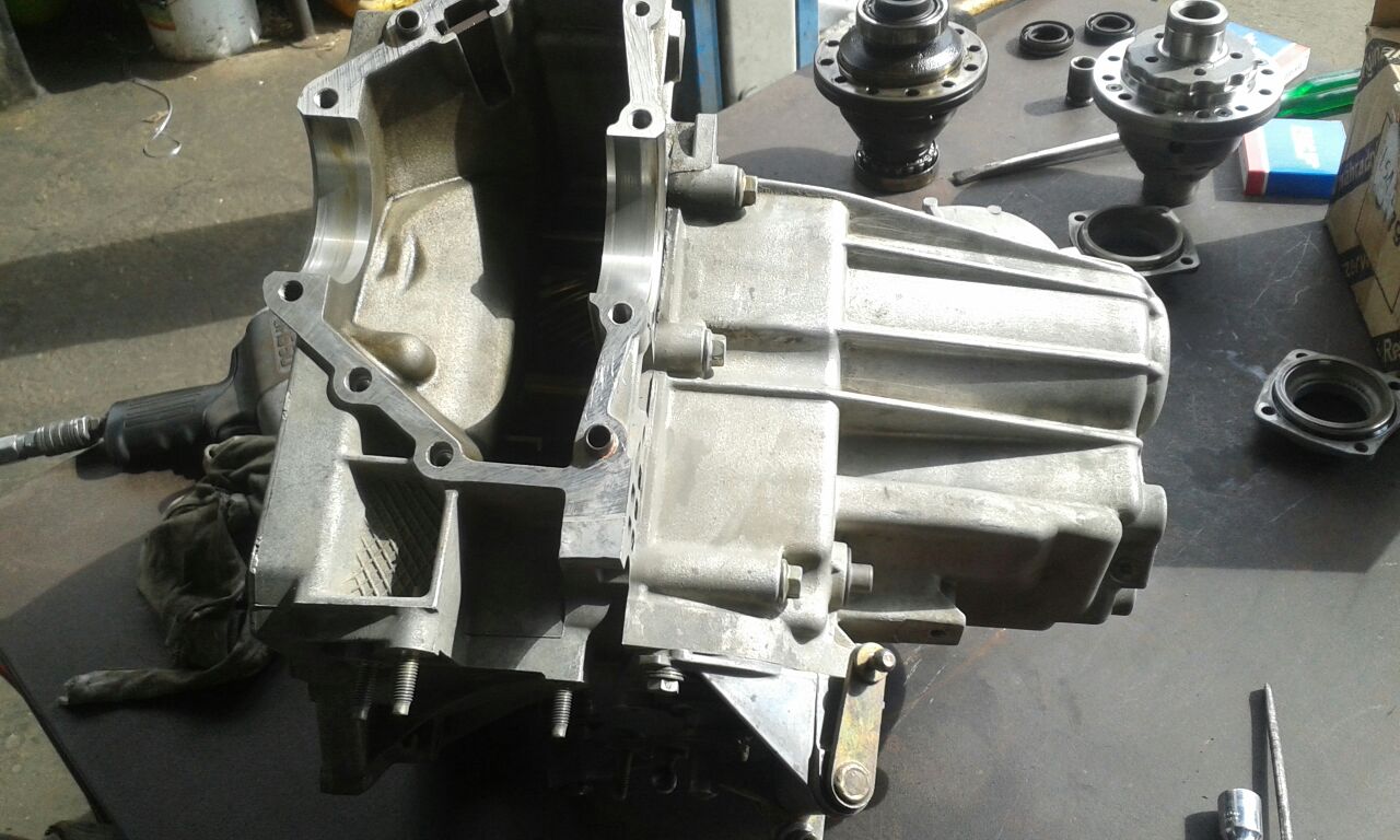

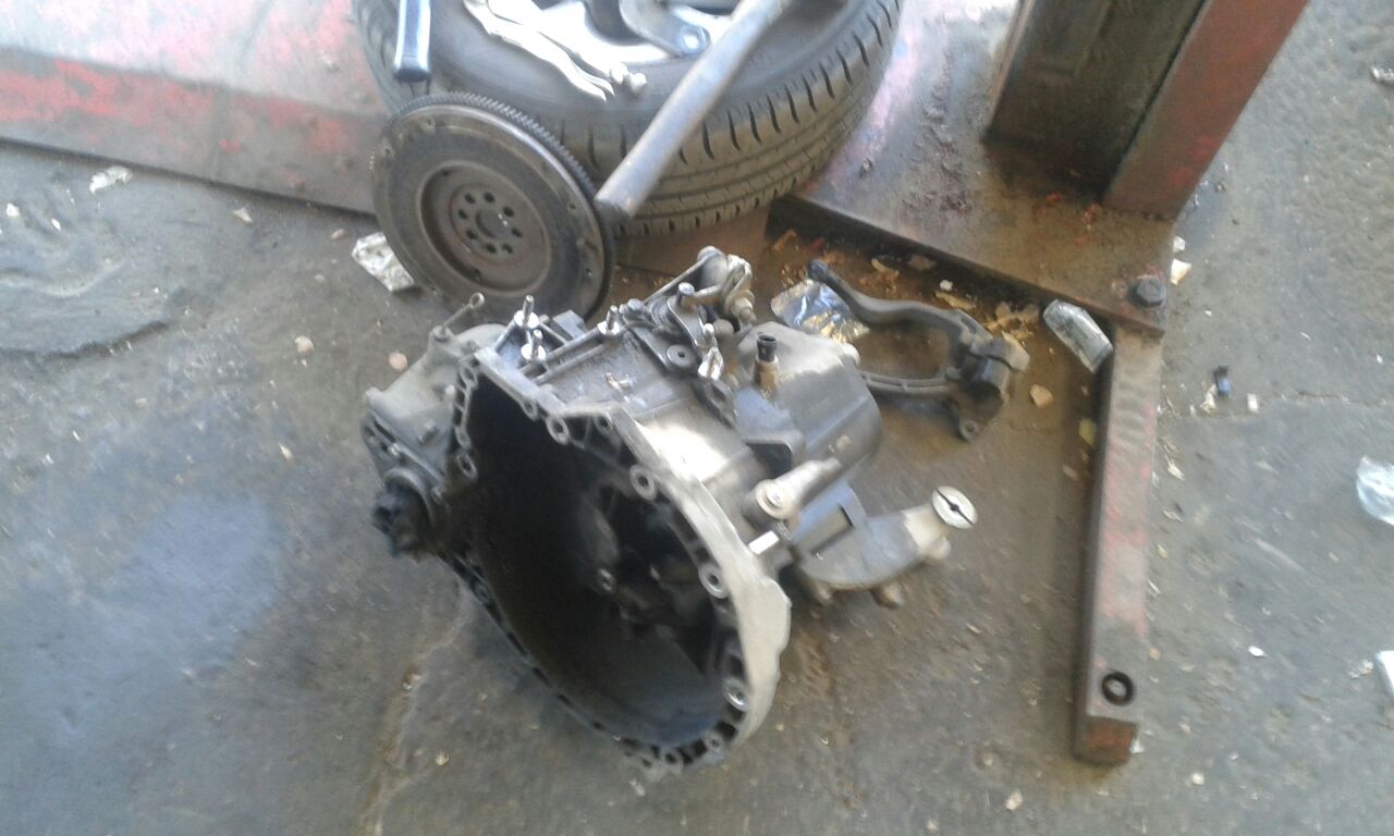

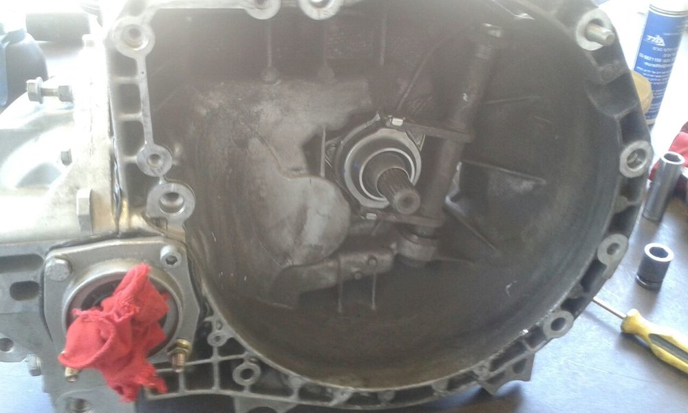

בוקר טוב.
במסגרת הטיפול השנתי, ומכוון שהחלפת קלאץ' היתה על הפרק, החלטתי להחליף גם את הדיפרנציאל בגיר לדיפרנציאל מוגבל החלקה (מה שנקרא באמת Q2). אם כבר מתעסקים עם המצמד והגיר - אז לדעתי זו עבודה של "פעם בחיים" שתאפשר ליסוע מעט יותר חזק עם הרכב וביתר אמינות (היו כבר כמה סיפורים על דיפרנציאל כזה שכשל. הנזק לא היה הכי נעים וזול).
מעט מתהליך העבודה בתמונות הבאות:

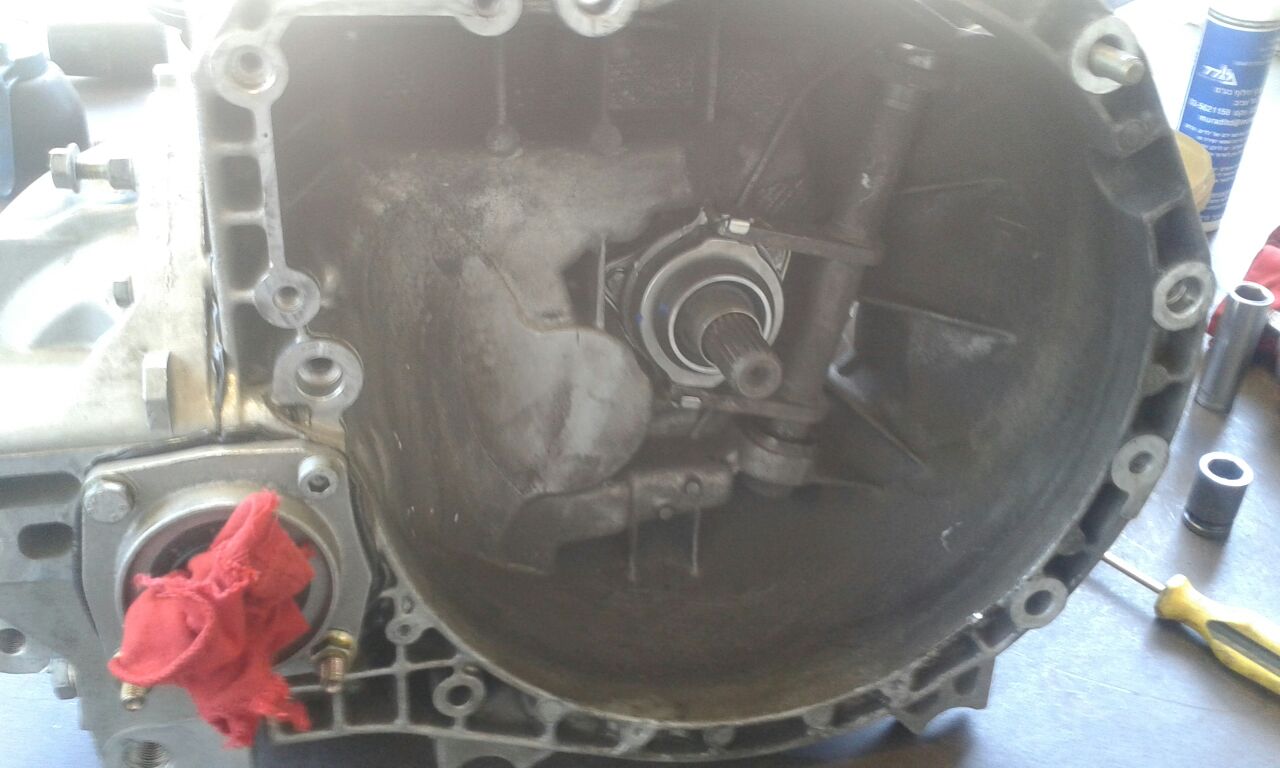

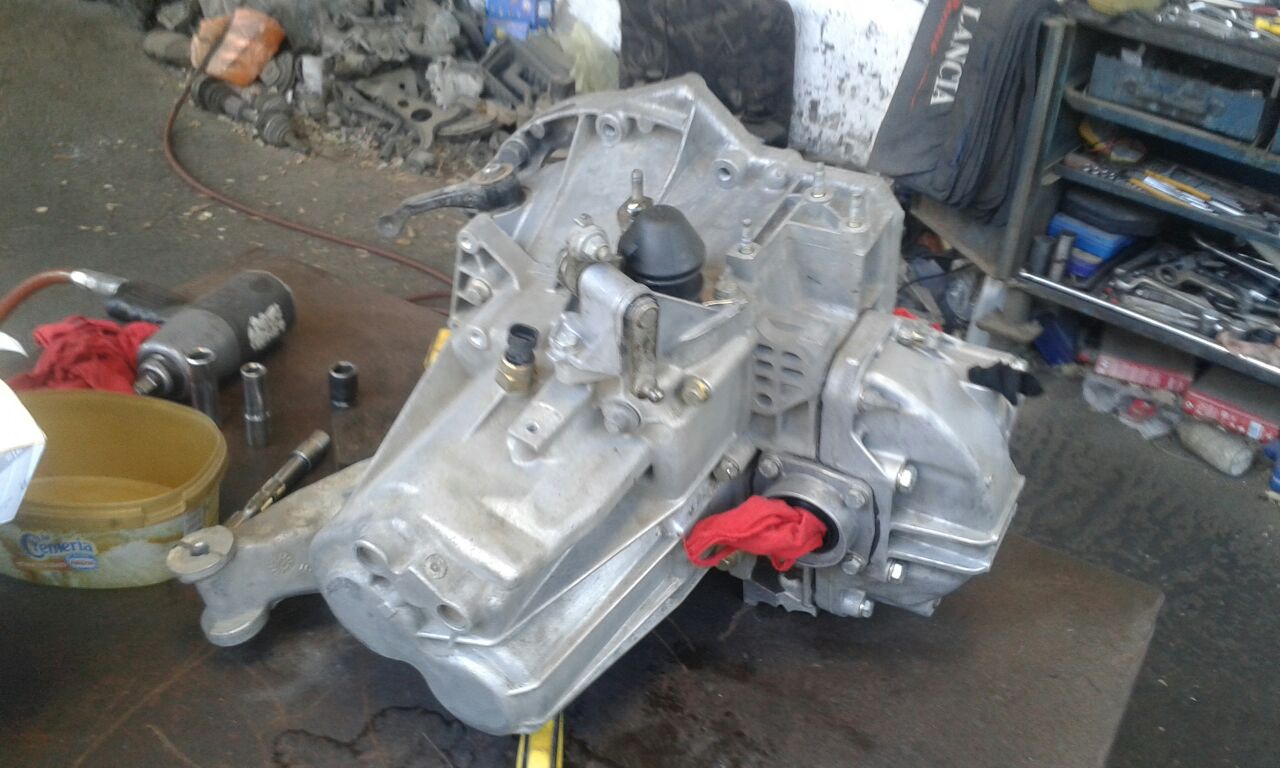

alfa 156 2.5.
המשך...
כ"כ - הוחלפו גם חיישן קראנק וחיישן קאמשאפט (אחד מהם לפחות לא היה מקורי. החלו להסדק במחברים שלהם).
התודה למיכאל ("מיכאל אלפא)" על העבודה וגם על הצילומים כולם (כן כן... לצערי בזמן שהרכב היה אצלו, היה אצלי עומס לא נורמלי בעבודה ולא הצלחתי לבקר אותו במהלך הטיפול).
alfa 156 2.5.
