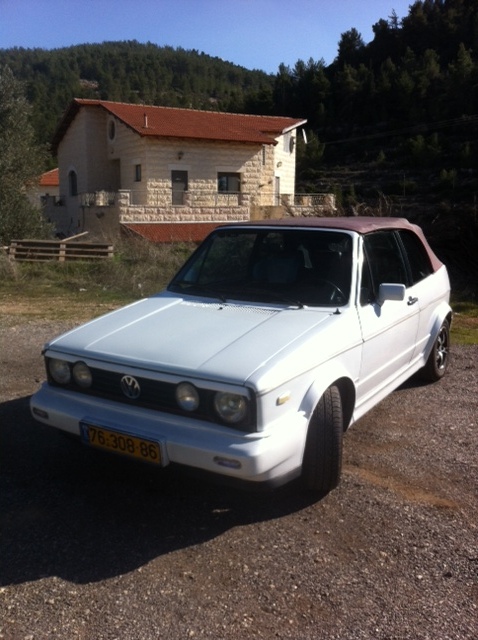

הסיפור של הגולף שלי התחיל לפני כארבע שנים כאשר הגשמנו חלום ורכשנו
אותה אני ואחי.כאשר האוטו במצב די שמור אפשר להגיד מבחינה
קוסמטית יחסית לגילו. במצב נסיעה סבירה מאוד!
האוטו הוא עם מנוע 1800 סמ״ק כאשר במקור הוא הגיע עם מערכת הזרקה K-JETRONIC
אשר לימים פורקה והוחלפה בקרבורטור שלא כל כך התחבר יפה עם המנוע.
(לימים הסתבר שהוא של מנוע 1300) ויצר בעיות גמגומים,תצרוכת דלק גבוהה,רכב נכבה,
איכשהוא הצלחתי להתגבר על זה עם קצת כיוונים ותיקון הצ׳וק.
מערכת החשמל עברה ״התעללות״ במשך השנים כנראה ע״י כל מיני חאפרים.
לקח לי בערך שבוע לסדר את כל הבלאגן שיצרו שם בחוטים.
בגדול הרכב נסע מאז באופן יומיומי ללא כ״כ בעיות מיוחדות.
עד שהחלטנו שאנחנו משפצים אותו בצורה יסודית מאוד גם מכנית וגם קוסמטית.
מקווה לעלות תמונות בקרוב!!!
::-D roll:
אל תתנו לתמונות לבלבל אותכם אמנם כן הרכב נראה מצויין
הפחחות די במצב סביר למעט נקודות חלודה פה ושם שצריכים טיפול
מתחת לשמשה הקדמית והגג מאחורה.
צריך להחליף את ריפוד הגג הוא ממש התייבש מהשמש ונהיו בו חתכים קטנים
בכל מיני מקומות כמו כן הגג איבד את כל המבע שלו מדהייה.
אם מישהו מכיר רפד מצויין שעושה את זה אשמח לדעת.
טמבונים צריכים תיקון וצביעה מחדש יש להם קצת פיצוצים והם מלאים בחומר
פחחים.
צריך לתקן את הכסאות הקדמיים שממש בכח צריך להוזיז אותם קדימה/אחורה.
ציינתי לפני כן שהתעסקו המון עם החשמל אמנם הכל עובד אבל צריך המון חיווט מחדש
מכנית המנוע מצויין לא ״אוכל״ טיפת שמן או מיים אבל הפכו אותו מהזרקה לקרבורטור
שהרכיבו לו קרבורטור של מנוע 1300 ש״אונס״ אותו אין לו סחיבה מי יודע מה בשביל
1800 ידני.
יש מה לשפץ בו מכנית די הרבה לדוגמא:
דבר ראשון מ״ע הזנת הדלק טרם החלטתי אם ללכת על קרבורטור כפול משהו
או להשקיע במעבר למערכת חד נקודתית MONO של גולף פאסט 96/97
הרכבה של כל המ״ע מחשב,מצערת,רתמות חשמל,ממיר וכ׳ו
קלא׳ץ עדין מפריד אבל צריך להחליף כמו כן הרכיבו לו בעבר כבל לא מקורי גורם
לדוושה קשה קצת.
אני מחפש להפוך את ההגה הרגיל להגה כח.
וכמובן עוד ועוד דברים שאני אפרסם בהמשך
אז בינתיים הפקדתי את הרישיונות כשנגמר הטסט האחרון ויצאתי לדרך
בקרוב אעלה תמונות של העבודה ואציין שוב שהכל אני עושה לבד!!!

בדיוק נגמר לו הטסט והפקדתי את הרישיונות ע״מ
לא לשלם את האגרות סתם.
הייתי צריך להוזיז אותו מקום ולכן הלוחיות במבחן
