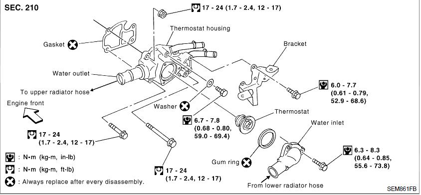

היום החלפתי את הטרמוסטט ואת המשאבת מים ברכב, להפתעתי גיליתי שהטרמוסטט היה תפוס על חצי פתוח, הוא הוחלף בגלל נזילה קטנה, גם המשאבה הוחלפה בגלל נזילה קטנה.
במערכת קירור של ניסן קיים בורג לניקוז אויר מהמערכת, רק שאני לא ממש בטוח איזה מהם.
אשמח לדעת לפי לפי התמונה המצורפת, כמו כן אשמח לדעת אין ממלאים מים הכי נכון למערכת ומתי מנקזים אויר.

כשהרכב כבוי אתה ממלא נוזל קירור ברדיאטור, פותח את הבורג ניקוז שמצד לטרמוסטט זה שמסומן עם שייבה במרכז התמונה, ממשיך למלא נוזל עד שמהבורג ניקוז יוצא נוזל קירור ולא מי ברז, מחזק אותו בעדינות משלים נוזל ברדיאטור מניע את הרכב ונותן לו לעבוד עד לטמפ' עבודה אם מתחיל להשפך נוזל קירור מפתח המילוי תסגור את המכסה ושים לב שהמאורר נכנס לעבודה.

צריך להיות עוד בורג ניקוז בצינור חימום מאחורי המנוע בין המנוע לשילדה תבדוק את העיניין.
