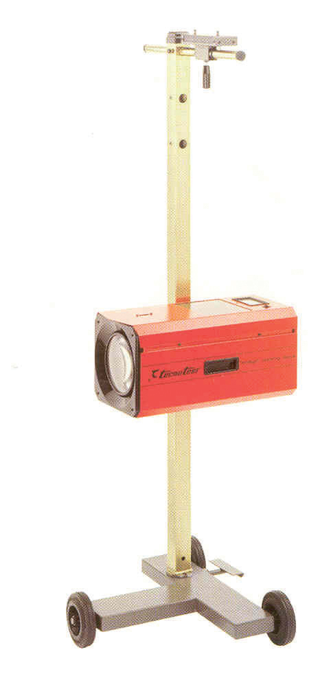

גש למקום שיש לו מכשיר כוון אורות שכולל גם מד עוצמת אור ושם יוכלו לבדוק את עוצמת האור ואת כוון הפנסים.

תודה על התגובה. כמה שאלות: האם את הרפלקטור אפשר לנקות\להחליף? מה הכוונה בכיוון אורות? יכול ליהיות שמופיע לי על הצג 0 אפילו שהנורות לא מכוונות הכי גבוה שהן יכולות? ואם כן, אני יכול להזיז אותם מכאנית מבלי להרוס את המנגון? לא הצלחתי למצוא תיאור של זה בהיינס.
תודה
רפלקטור הוא בתוך הפנס ואין אפשרות להחליף,אלא פנס חדש,אפשרות לכוון את הפנס מהרכב זה כמו כיוון עדין,אם למשל הרכב עמוס אז זה עוזר לכוון את הפנס,אבל לפנס עצמו יש גם כיוון גס יותר,ואולי אותו צריך לכוון.

שינוי הגבהת האור ע"י הנהג, עם המתג, מבצע רק שינוי גובה עדין אבל כוון אורות בעזרת מכשיר, מכוון כראוי הן את גובה האור
והן את כוונו לצדדים (ימינה או שמאלה) וכל זאת בצורה נכונה ותקנית.

אפשר הסבר על הכיוון הגס הזה? לא הצלחתי להבין מה בדיוק הולך בתוך הפנס מבחינת המנגנון הגבהה והורדה שנשלט מתוך הרכב (משיטוטים באינטרנט..עוד לא יצא לי להסתכל בעצמי כמו שצריך באור יום)..כמובן שמעדיף לעשות בעצמי אם אפשר
האפשרות שיש לך ברכב מעלה ומורידה את אלומת האור למשל ב 1 ס"מ,אבל אם צריך יותר אין יותר אז למנגנון אין יכולת כי תחום הזזה שלו נגמר,בפנס עצמו יש מנגנון מכני אפשר מאפשר תחום גדול יותר כמו למשל 3 ס"מ,את זה אפשר לעשות רק בעזרת המכשיר שרפי ציין.זה עולה סך הכול סביבות ה 50 שקל.
