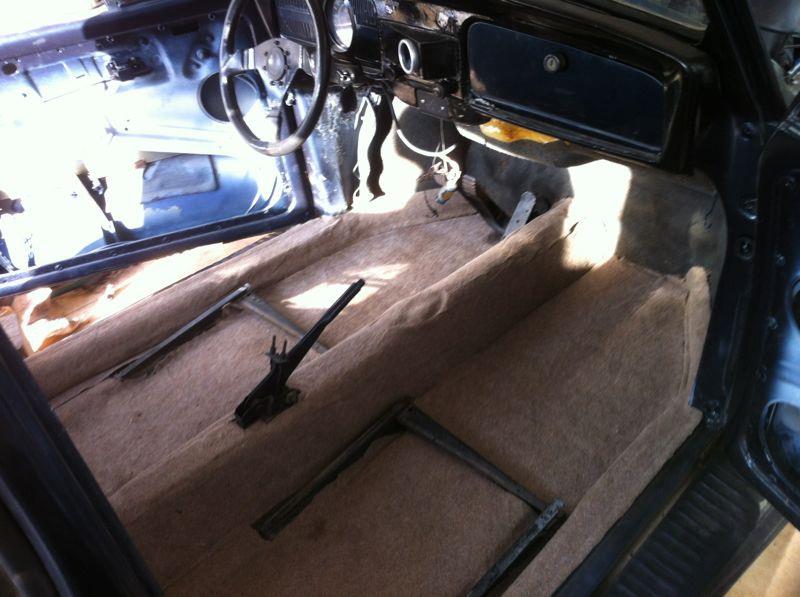

תודה לכולם , עדכון מהיומיים האחרונים, התחלתי לעבוד עליה קצת פיקתי לה את הגנף האחורית וביצעתי שם קצת ריתוכים בבודי שהיה קצת סדוק, הבפנים פורק ושמתי את הלבד שהבאתי, את הכנפיים זפתתי,
ומה שאני צריך כדי להמשיך זה את חומר המילוי (יש איזה חומר עדיף או ממולץ לשימוש?!)
וכל השאר קטן עליי מצתער שאין תמונות לא יצא לי לצלם!
