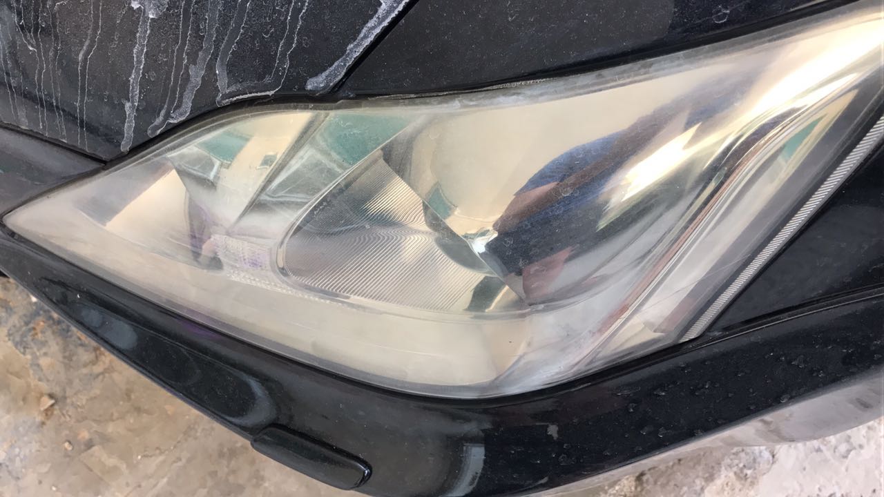

חברים, לכל מי שמחפש מישהו אמין לעבודה של ליטוש פנסים אני רוצה להמליץ על אלי שלנו (EliC25) אשר הינו חבר בכנופיית הטיפולים השוטפים.
הבחור עושה עבודה מקצועית מכל הלב ושם דגש עד לפרטים הקטנים. והתוצאה, פשוט תענוג!
הזמנתי אותו היום לחדש את הפנסים ברכבי וברכב של אחותי והתרשמתי מאוד מאיכות העבודה.
קצת תמונות:
לפני:
אחרי:
לפני:
אחרי:
אלי תודה על הזמן שהשקעת, יצא יופי. ועד לפעם הבאה, תיהנה מהדיזל!

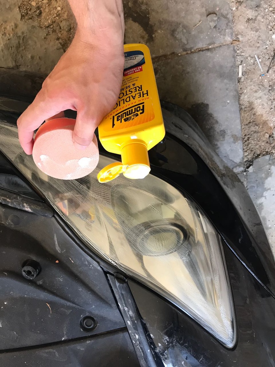

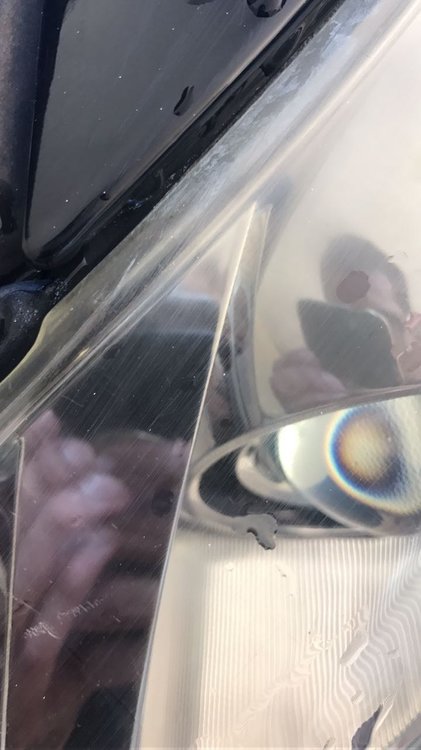

אתמול עשיתי חידוש פנסים באופן הבא:
- ליטוש עם נייר מים 1000 לאורך ולרוחב
- ליטוש עם נייר מים 1200 לאורך ולרוחב
- ליטוש עם נייר מים 2000 לאורך ולרוחב
- פוליש חום גס של turtle wax, יישום עם פד שמתחבר למברגה
- בסוף שמתי את החומר headlight restorer של חברת formula 1 בבקבוק הצהוב, יישום עם פד שמתחבר למברגה.
עדיין, לאחר כל התהליך, הפנס לא ״מבריק״. המצב טוב אבל לא נראה כמו חדש.

אני בספק עם הטרטל יכול להעלים נייר 2000.
מומלץ לעלות לנייר 2500 עם עדיפות ל 3000.
לאחר השיוף עם נייר 2500 / 3000 , לעבור עם קומפאונד חזק + פד אגרסיבי.
ולאחר מכן מעבר עם פוליש עדין + פד פוליש.
ולבסוף ליישם חומר הגנה.
כל זאת בהנחה שבצעת את פעולת השיוף כהלכה.

כמו בצבע הרכב, כך גם הפנסים.
השקיפות והברק יקבעו במהלך השיוף והפוליש הסופי.
לצורך דוגמה, במידה והתחלת עם נייר שיוף גס ולאחר מכן עברת לנייר שיוף עדין ביותר שאני יכול להעלים את השריטות שהשאיר הנייר הגס אז לעולם לא תקבל שקיפות מפנס.
תהליך חידוש הפנס הוא זה שיקבע את התוצאה הסופית.

עוד דבר ששמתי לב עכשיו, אתה משתמש בהמון חומר וזה מונע מהספוג שאמור לחתוך לעשות את העבודה שלו.
מה שאתה בעצם עושה זה למרוח את הפוליש כאילו היה ווקס.

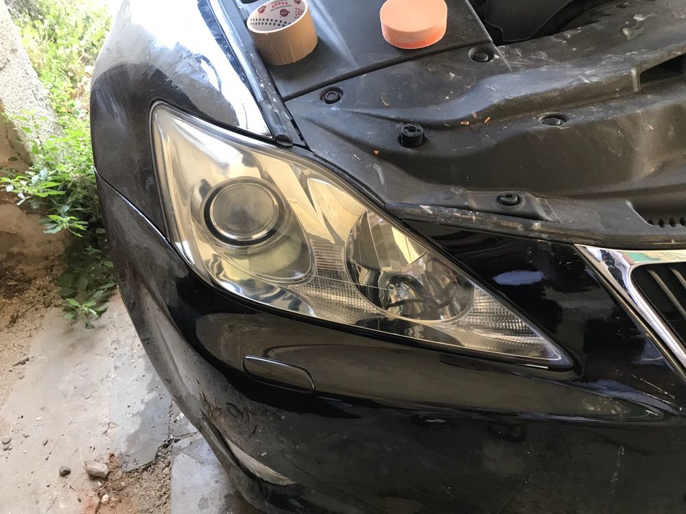

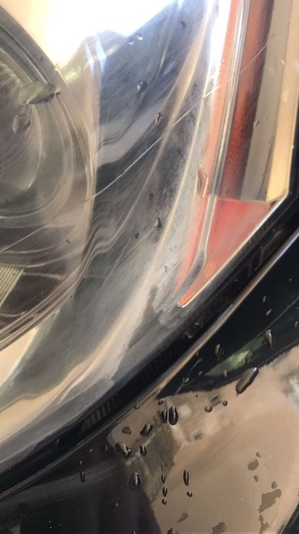

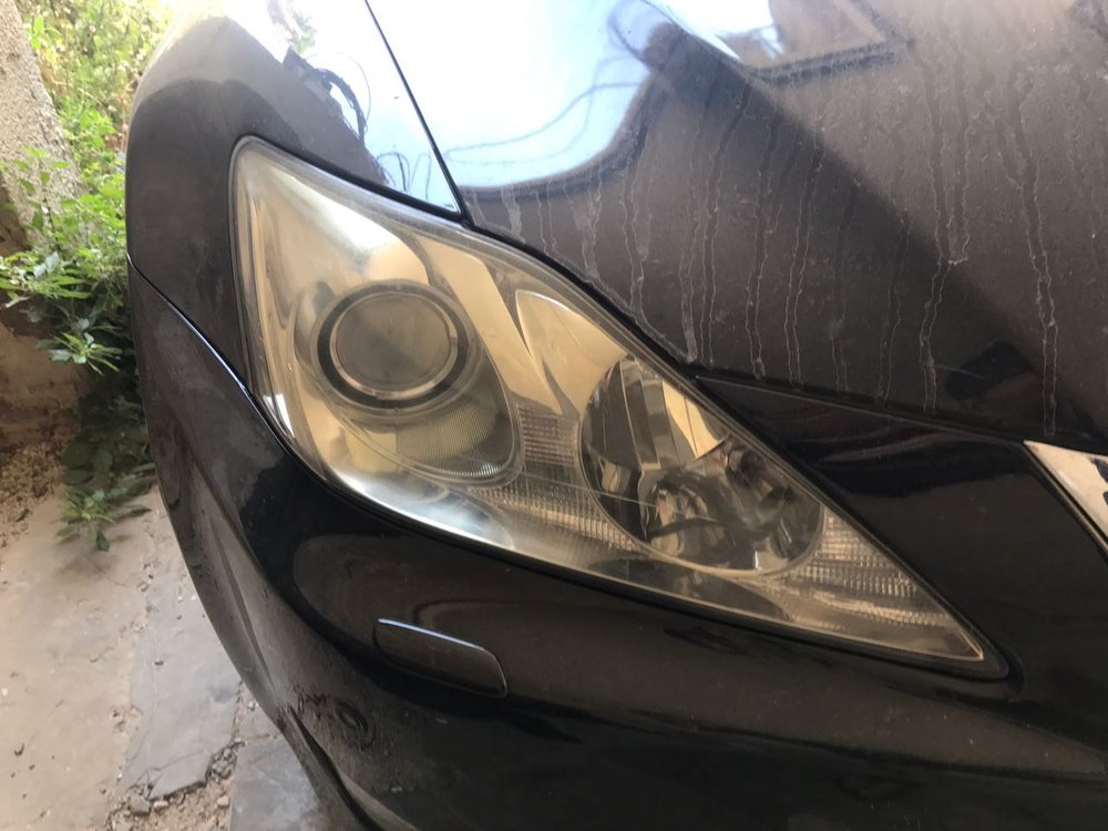

היי שלום.
אז ככה, לאחר שהצטברו במשפחתי כמה וכמה רכבים שדורשים ליטוש פנסים דחוף
ולאחר שהתפנה לי קצת זמן רציתי לתפוס את הפרוייקט הזה ברצינות.
קראתי את המגה שרשור בנושא. ואני חושב שהוא כבר לא יעיל עקב פיצוץ הדעות וההודעות.
אז חשבתי ליצור בשיתופכם איזה שהוא סטאפ שבטוח יעבוד ויתן תוצאה טובה ועמידה.
אני אכתוב מה אני מתכנן לעשות ואשמח לעצות/שיפורים/הערות והארות :)
1- שיוף עם ניירות מים החל מ600 ועד ל2500
2-ביצוע פוליש. (בנקודה הזו אשמח להבהרה אם צריך גם גס וגם פיניש. אני משתמש עם מנזנרה FG400 וFG4000)
3- ציפוי לקה אקרילית ייעודית לפלסטיק בספריי.

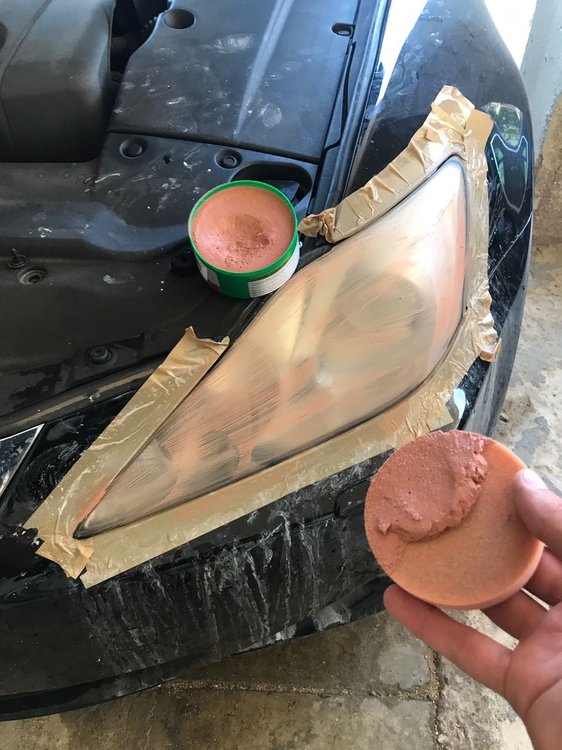

השלבים שאני עושה:
1. ניקוי של הפנס ( תרסיס חלונות יספיק ).
2. פלסטלינה.
3. שיוף בעזרת ניירות ( תלוי במצב הפנס ) 600/800, 1200 / 1500, 2000, 2500/3000 כאשר השיוף הראשוני עם הנייר גס הוא על "יבש" ולאחריו שיוף רטוב עם מים בלבד ( כל שיוף מתבצע בצורה ההפוכה לשיוף הקודם, הכוונה שאם שייפת עם נייר 800 בצורה אופקית, השיוף עם נייר 1200 יהיה בצורה אנכית ) עד לקבלת מרקם אחיד.
4. קומפאונד גס ( אני משתמש ב Scholl S3 XXL או Menzerna 400 ) ופד מיקרופייבר או פד ספוג לחיתוך 3 אינץ בעזרת מכונה / מברגה רוטורית או דואל אקשן.
5. פוליש ( Scholl S20 Black או Menzerna SF 4000 ) , אפשר להשתמש גם במגווירס PlastX עם פד ספוג לפוליש.
6. יישום הגנה - אני מעדיף ציפוי או אוטם צבע.

עם פוליש לבד אתה מצליח להגיע לברק כמו ברכב חדש?
אני ניסיתי כמה פעמים עם התקן המברגה של מגרוויס. לאחר כל השלבים שציינת.​התוצאה היתה רחוקה להיות ממושלמת
אתה מדבר על ההתקן דואל אקשן עם מברגה ביתית? אם כן זה שילוב דיי עדין בשביל פנס.
אם אתה משתמש עם מברגה עדיף לעבוד עם פלטה רגילה ( רוטורית ) או התקן דואל אקשן עם מקדחה שעובדת על 2500 סל"ד.
באיזה פדים אתה משתמש?
ובאיזה ניירות שיוף ( זה החלק קריטי בהליך, כי חלק מהניירות שיוף הזולים בשימוש לא נכון יעשו יותר נזק מתועלת )
