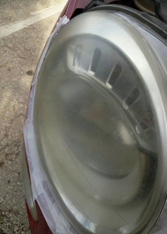

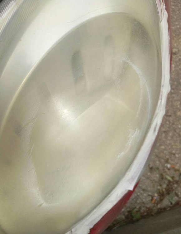

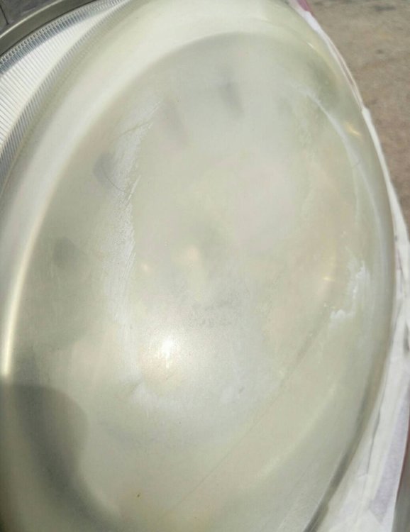

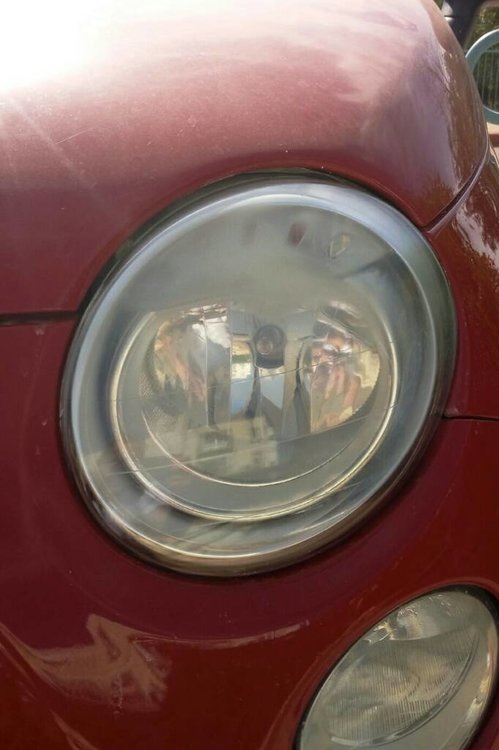

היום על הבוקר התפנה לי מעט זמן לעשות פוליש לפנסים בפיאט 500 שמשמשת את אשתי.
נעשה עם קיט יעודי כביכול מאיביי, השלבים נייר מים 800, לאחר מכן 1200 ולאחר מכן 2000, פוליששמגיע בערכה ואז חומר נגד uv שמורחים על הפנס.
פנס אחד יצא מעולה אבל השני שמראש היה במצב גרוע יותר יצא עדיין מעונן בחלקו העליון.
נראה מקרה אבוד או שסבב נוסף יעזור?

אתה צריך נייר יותר אגרסיבי מ 800

תיארתי לעצמי, כנראה אעשה את הפנס הזה שוב פעם, אתחיל מ 400 ל 800 וכן הלאה.
