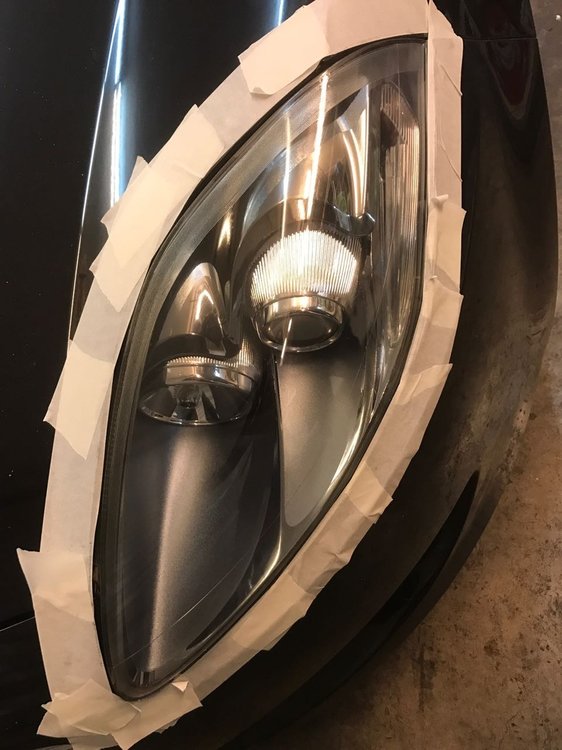

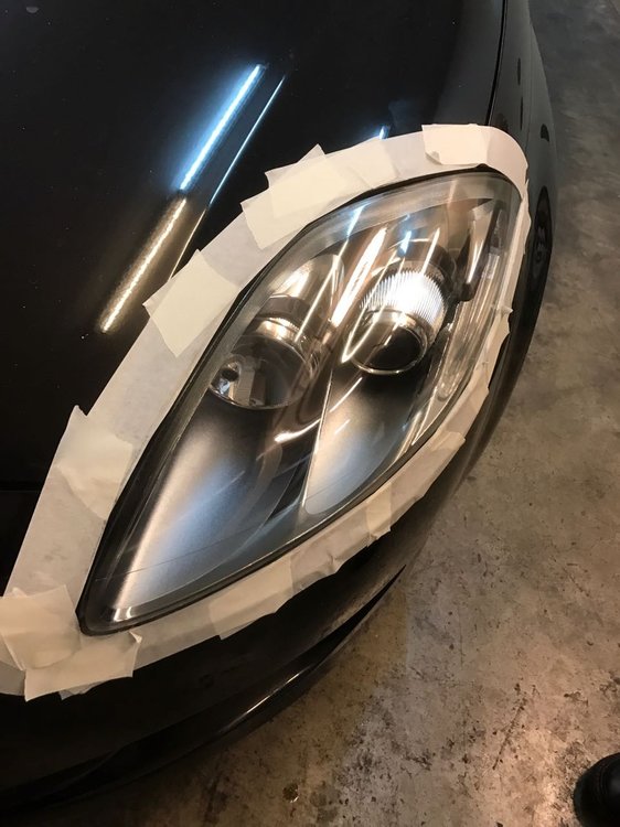

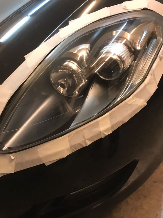

הנה תמונות :D
עשיתי טעות ולא צילמתי לפני, אבל הפנסים היו בני 5 וקצת עם עכירות לבנה.
נראים כחדשים!
עשיתי כמה שלבים עם ניור שיוף 600-1200-2000 ואז שני מעברים עם פוליש גס ועדין.
ציפוי עם לכה+טרמפנטין שנותן את המראה החדש! בסופש נצפה אותם באוטם.
הצמר גפן שיגע אותי למרות שסחטתי אותו כהוגן. לפעם הבאה - האם ספוג או אפליקטור ישן יעשו את העבודה? אולי מכחול קטן? רעיון אחר שימשמש תחליף לצמר גפן?
