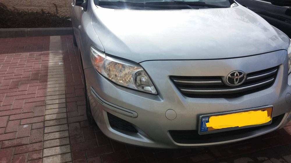

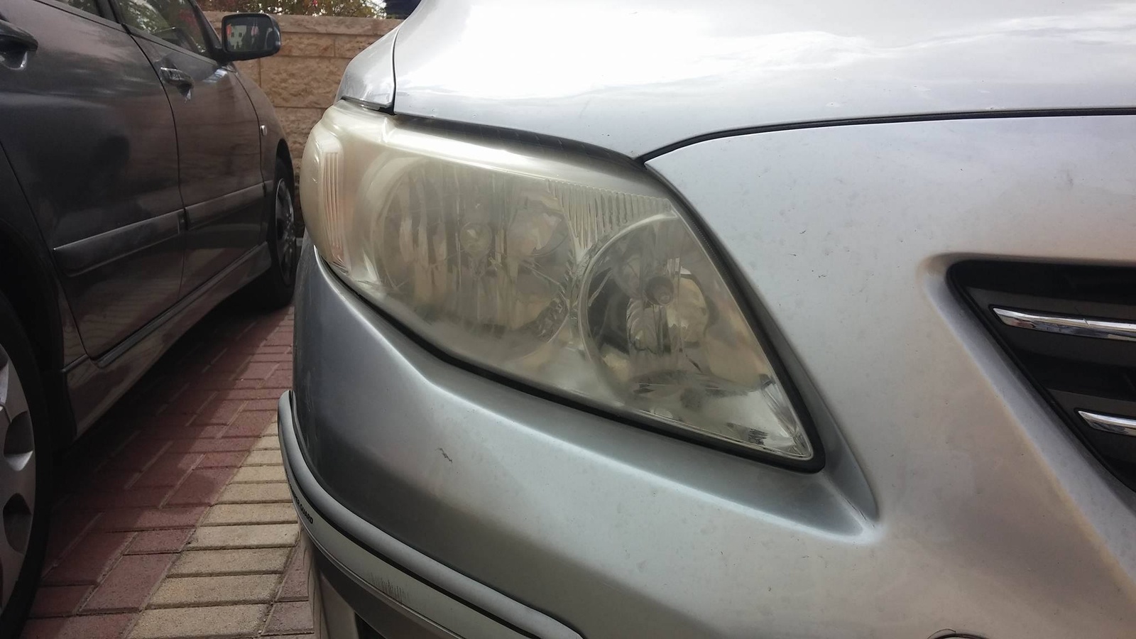

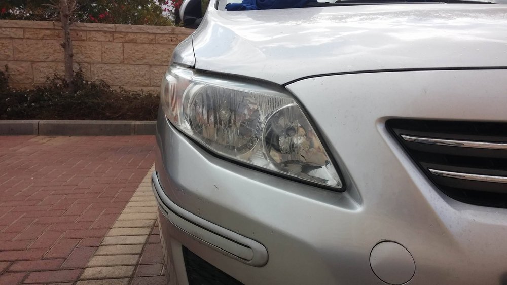

עדכון:
השבת היה לי זמן וביצעתי את החידוש כמו שאמרתי , ההכנה בעזרת שיוף עם ניירות מים כמו שפותח השרשור רשם , רק שהפעם במקום היאכט השתמשתי בספרי לקה(איכותי לא כזה של 10 שקלים).
את הלפני לא יצא לי לצלם וגם היה קשה לראות במצלמה כי היה מדובר בסימני מריחה עדינים שרק במציאות ניתן להבחין בהם.
לאחר התזת 3 שכבות של לקה הגימור לא היה 100% והיה במרקם "תפוזי" ... נייר מים 2500 בעדינות רבה בתנועה אופקית ולאחר מכן אנכית , פוליש UC עם אפליקטור ידני והתוצאה לפניכם .
[ATTACH=CONFIG]393268[/ATTACH][ATTACH=CONFIG]393269[/ATTACH][ATTACH=CONFIG]393270[/ATTACH]

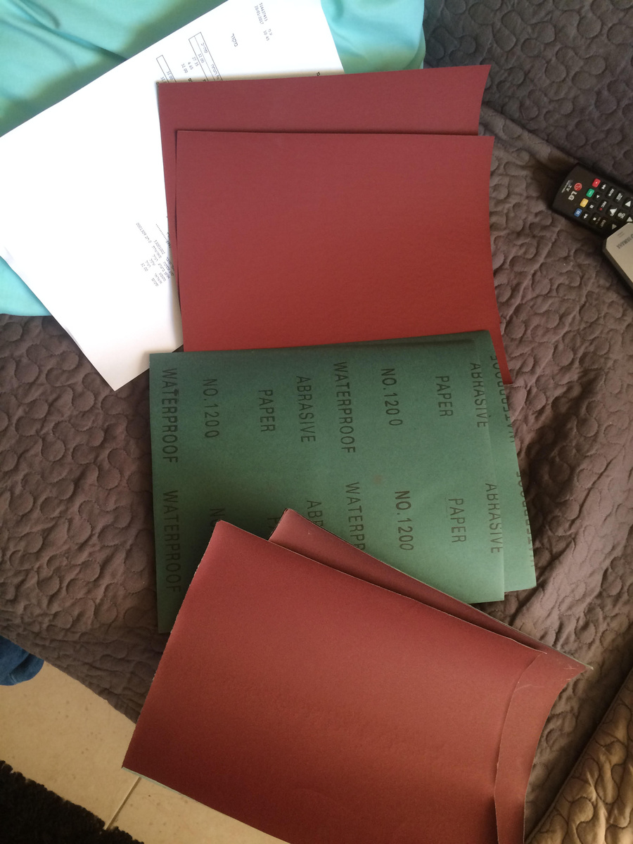

כמה ניירות שיוף מספיקים מכל מידה? אני קניתי ניירות בגודל בערך חצי A4 ואני רוצה שיהיה לי מלאי לפעמים הבאות כי לא פשוט למצוא את כל המידות במקום 1 בירושלים.
Fiat Bravo 2011 TJET​
נראה מעולה.
מה הכוונה הצהוב מתחיל לנזול? הכוונה להרטיב שוב שמתחילים לראות את העכירות נשחקת?
תודה, הכוונה ברגע שאתה רואה שהלכלוך יורד ונוזל במהלך השיוף אל תתן לו להתייבש כי אחרת זה נדבק בחזרה לפנס.
עבדתי על רטוב רוב הזמן, שזה פחות שורט את הפנס ומאריך חיים לנייר (כל נייר על 2 פנסים) וגם מגביר את הקצב בניקוי.
אחלה תודה. אז כרגע יש לי 4 ניירות מכל מידה שקניתי לבנתיים, יספיק לי למלא שנים :D
איך קוראים לניירות באנגלית?
לגבי השלב של הפוליש, מה הןא תורם שנייר 2500 לא?
מתי מבצעים את הפוליש? אחרי הליטוש עם הניירות?
תודה.
זה הניירות שקניתי לבנתיים, זה תקין?
