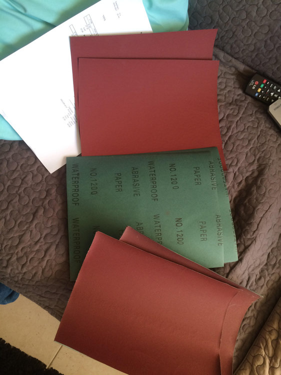

ניירות שיוף רטוב, ניתן לקנות בטמבוריות וחנויות כלי עבודה ובניין. כדאי להתקשר לפני כי ניירות במידה 600\1200\2000\2500\3000 לא פשוט למצוא. אם תסתבך תזמין מהאיביי waterproof sand paper.
