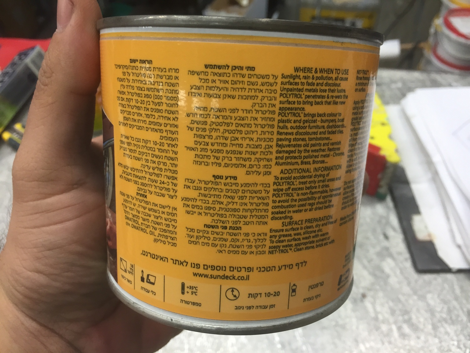

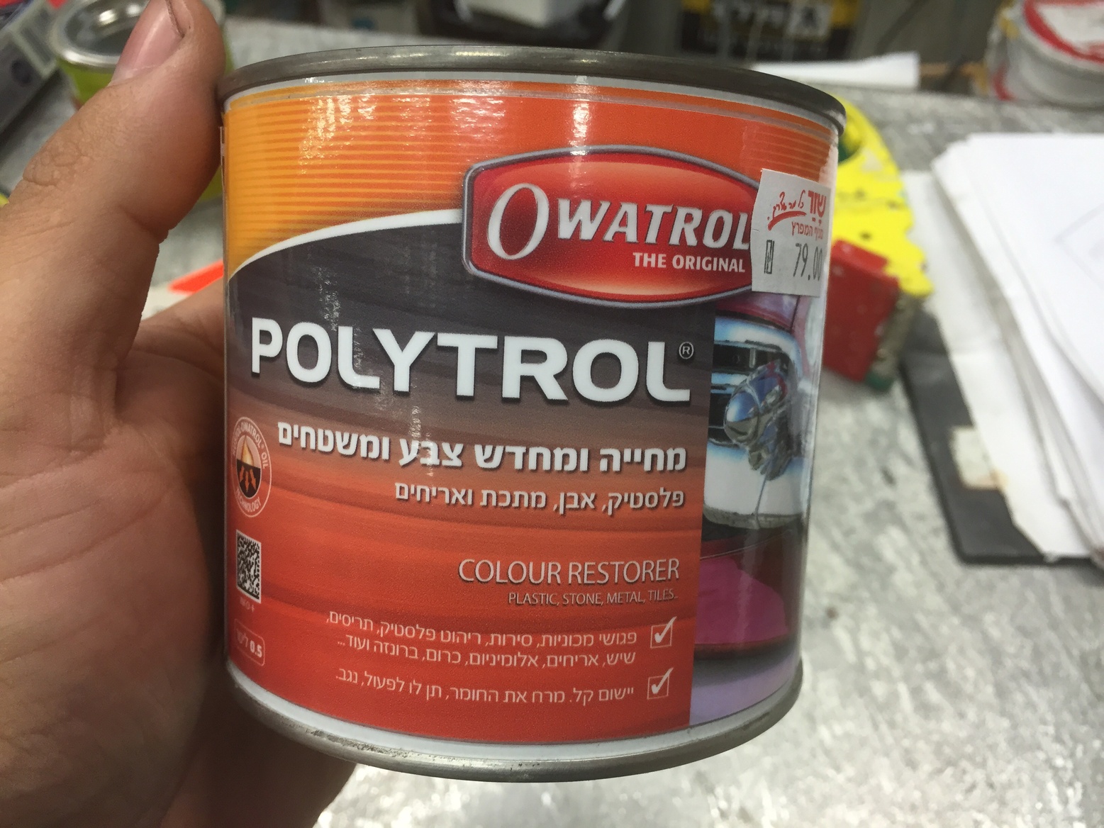

בדיוק את הלכה הזו ראיתי היום בחנות גדולה באיזור חיפה. המוכר ציין שלדעתו הלכה הזו לא טובה ליישום על פנס (או כל לכה אקרילית אחרת).
הוא הציע לי את המוצר הבא:
מה אתם אומרים? מישהו ניסה?
המוכר ציין שלא צריך לשייף את הפנס, פשוט למרוח את המוצר על הפנס והוא מחדש אותו (למען ההגינות-ציין שמנסיון על הרכב שלו).
אם מישהו מכיר וניסה, יכול להיות שיש כאן פתרון מצויין וקל ליישום.

לא מכיר את החומר הזה וזה לא לכה. אין לי מושג מה הוא יעשה לפנס.
