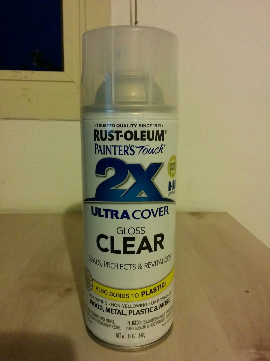

ולטעמי המחיר נוח, ספריי לקה שקופה (340 גרם) עלה לי 25 שקלים בדרור כלי עבודה בפלורנטין בתל אביב. הלקה של MOTIP (מיכל גדול של 500 גרם) עולה 39 שקלים אצל אבי חלקי חילוף ברחובות.
בעזרת איתמר התותח קניתי את ה CLEAR COAT 2X, מחיר ממש מעולה אחרי ששברתי את הראש איך להזמין מאמאזון, יצא לי 20שח, קניתי גם צבע שחור אני מתלבט אולי לצבוע את המראות, אשתדל היום או מחר לתת תוצאות. כמובן שהשאלה העיקרית היא העמידות, וזה רק הזמן יגיד.

גם אני רכשתי את הספריי של Rust-Oleum, אני מקווה ששמת לב שרכשת את זה שרשום עליו GLOSS ולא MATTE.
אחי איפה קנית את ה
CLEAR COAT 2X?
אני מודה שהיה קשה ליישם אותה, אני לא יודע אם לכולם זה יהיה ככה, אני פשוט גרוע בכל מה שקשור לריסוס ולבקבוקי ספריי, נאבקתי עם טרפנטין ואז החלטתי ליישם אותה ע"י ריסוס על מטלית ואז מעבר על הפנס, תוצאות ומסקנות סופיות אני אתן בהמשך.
אם התוצאה לא מספיק טובה אז הטרמפנטין מוריד את הלכה כן?
אני אישית הסתבכתי מאוד, קשה לי להגיד אם זו אשמת המוצר או לא, אבל אחר כך כשהשתמשתי בטרפנטין התגלו סדקים בפנס כאילו הוא עומד להישבר, השתמשתי בהמון טרפנטין וזה לא עזר, כנראה שמתי כמות רצינית של לכה.
חזרתי לשייף שוב על הלכה, ובעזרת עוד טרפנטין זה בסוף נראה טוב, אבל היה ממש קשה וקצת מלחיץ כשראו את הסדקים.
בסופו של דבר אני כן חושב שהלכה הזאת טובה מאוד (לראייה הקושי שלי להוריד אותה) ופשוט צריך לרסס בעדינות ומרחוק, נגיעות קטנות מספיקות. מי שרוצה כמובן יכול למרוח על נייר סופג כמו שעשיתי ולהעביר פסים כמו במדריך.
