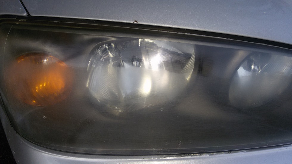

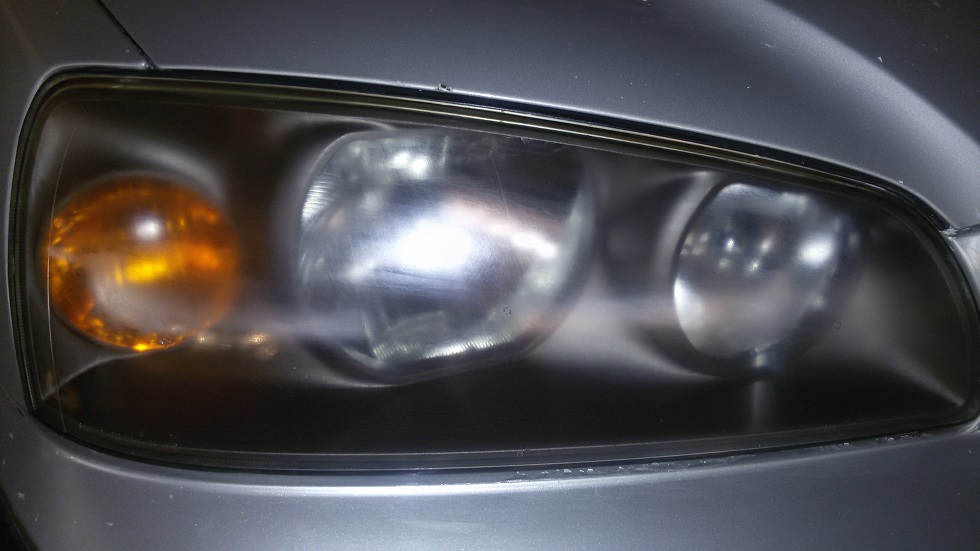

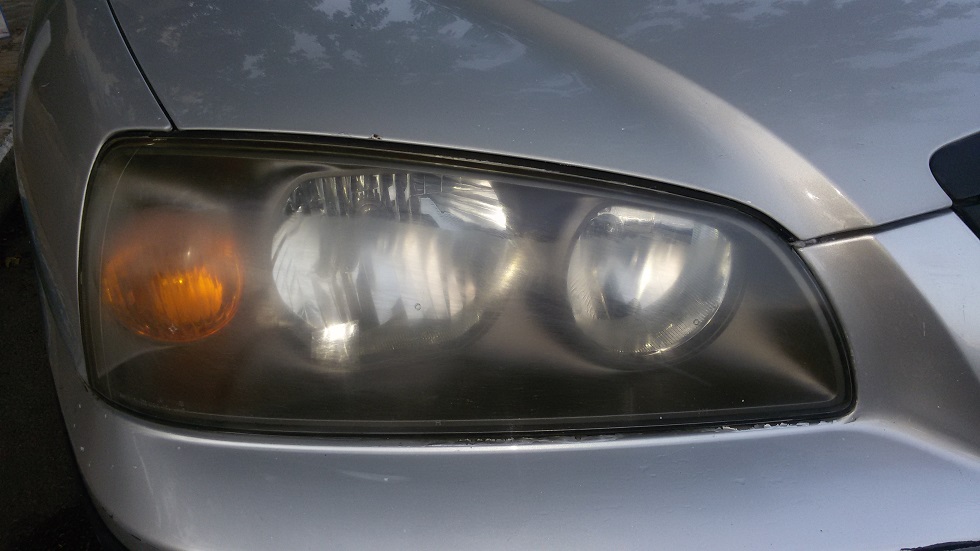

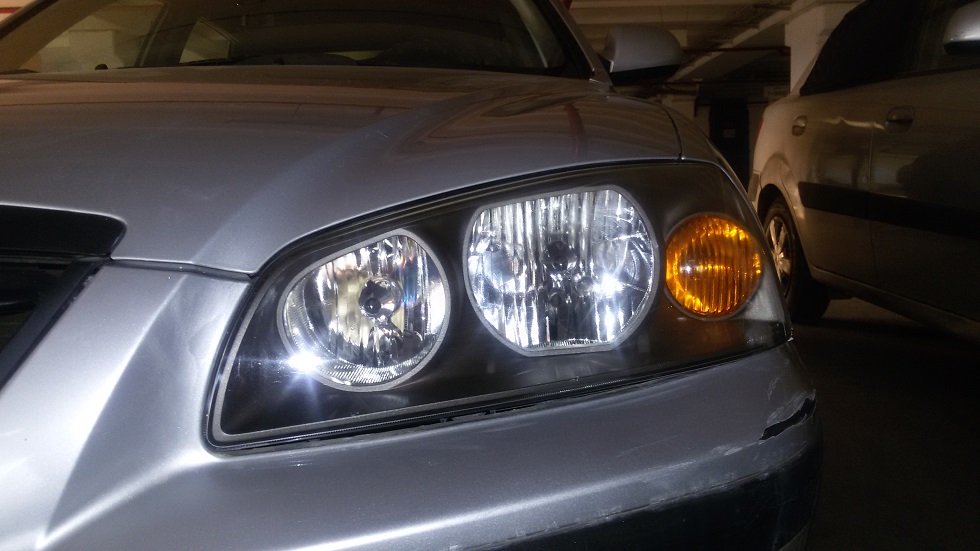

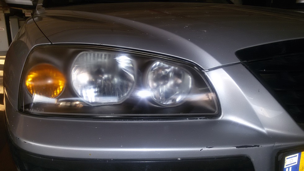

שלום. עשיתי היום את הפרויקט. יצא יפה בפנס הנהג. בפנס הימני של הרכב היכן שיושב הנוסע יצא פחות טוב. מחר אנסה להעלות תמונות

כאמור, אתמול השתמשתי במים עם נייר 800 ואח"כ עברתי לנייר 1200.לבסוף ציפיתי עם לכה של יאכט ורנישט מבריקה של יעקובי + טרפנטין מינרלי ביחס של 1:1 . בפנס של הנהג מלכתחילה מצבו היה טוב יותר אז שם השתמשתי רק ב 1200.למרות שצילום תקריב אפשר לראות שריטות אבל צילום מרחוק הוא נראה יפה.
לגבי הפנס של הנוסע - יצא לי מעין של מיסוך ולא ממש מרוצה מהתוצאה הסופית.
האם שיוף מחדש יעזור לפנס הבעייתי? האם מהתמונות אתם יכולים להבין איך אפשר לעזור לי?
תודה
תמונות לפני הטיפול:
תמונות לאחר הטיפול:

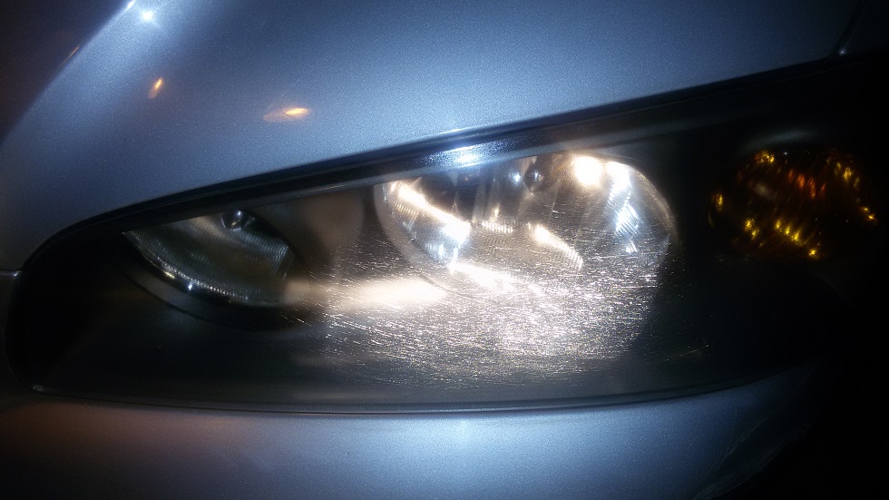

תמונה של הפנס הטוב בצד הנהג, בתמונת התקריב רואים שריטות:

הבנתי, האמת יש לי נייר 2000. אנסה שוב.
לגבי הפנס נוסע - עם איזה נייר? האם לעשות בכל הפלסטיק?
