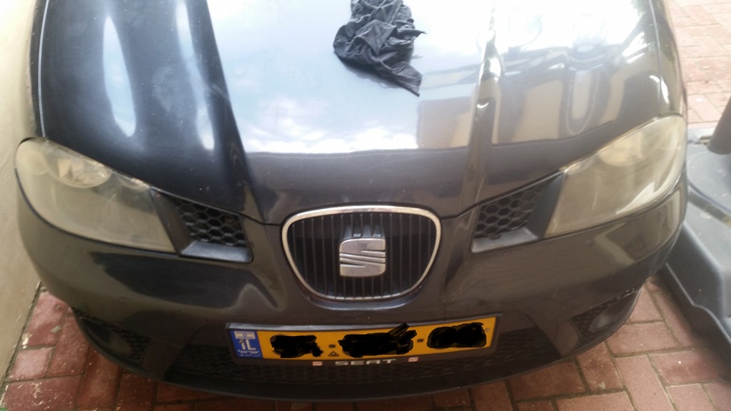

חברים, הכשילו אותי בטסט ודרשו שיוף של הפנס(האמת שהופעתי כי המצב ממש לא חמור כמו אצל אחרים), האם נייר 1000 + פלסטלינה/משחת שיניים/ווקס פוליש של סונקס + היאכט וורניש מבריק יספיק למעבר בטסט?
אין בסביבה שלי ראשל"צ ניירות 2000, בקושי 1000 מצאתי.
מושלם אני יעשה בפעם הבאה שגם פנס ימין יזדקק לליטוש, בינתיים אני רק רוצה לעבור את הבדיקה ולא רוצה את העבודה שלהם של החצי דקה.

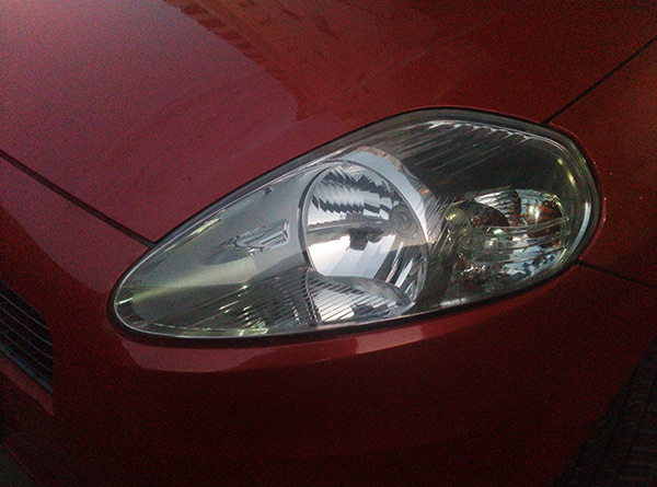

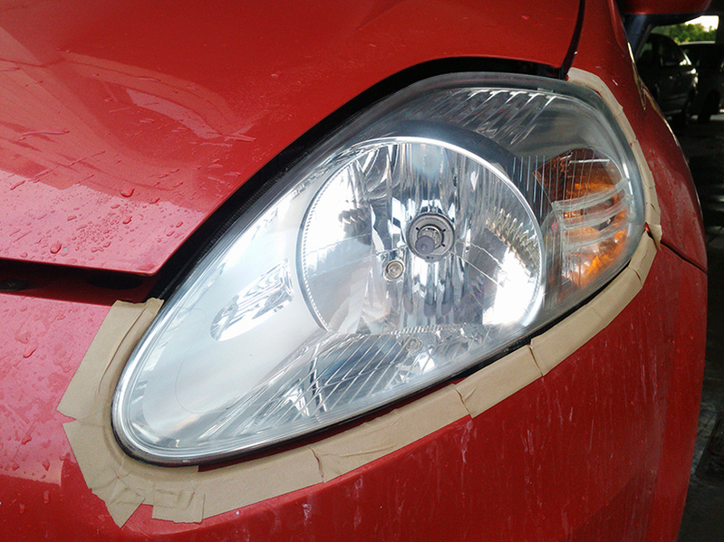

שבת שלום לכולם :-) , מצרף תמונות של הפנסים שלי לאחר עבודה עם הערכה של CARTARACT .
התמונות צולמו מהנייד ולכן פחות איכותיות, אך התוצאה עצמה מאוד מאוד יפה, עבודה של שעתיים גג פשוטה
ביותר והתוצאות אחלה..

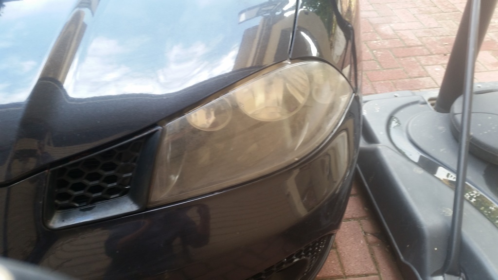

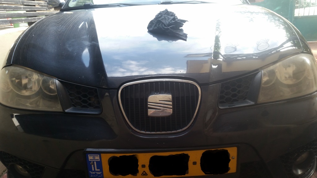

טוב- ניסיון ראשון :-).
שייפתי עם נייר 1000, אחר כך פלסטלינה ולבסוף פוליש וואקס של סונאקס, התוצאה הייתה מושלמת שהפנס היה שקוף כמו חדש כמעט בלי שום חומר, זה מה שרואים בתמונה של האחרי, התמונה יצא פחות טוב אבל במציאות כל הפנס ניהיה שקוף לגמרי, זה לפני ציפוי בווקס או חומר אחר.
כעת החדשות הפחות משמחות:-(.
דיללתי את היאכט וורניש המבריק של יעקובי ביחס 1:1 בטרפנטין מינראלי של הרקולס, שניסיתי לימרוח עם הספוג המשולש של האיפור גיליתי שהלקה סמיכה מאוד וקשה למריחה, הוא היה נימרח ממש מכוער אז וויתרתי וניקיתי עם טרפנטין- התוצאה שהפלסטיק חזר ליהיות עכור חחח.
מה לא עשיתי בסדר? האם גם אצלכם הלקה כה סמיכה שקשה לימרוח את הספוג ובימקום להרטיב את הפנס הוא נימרח עם פסים? יכול ליהיות שהספוג הוא שספג את כל הטרפנטין והסמיך את הלקה?
ביום ראשון אחזור שוב על התהליך והפעם בלי לכה עד שאקנה את הלקה על בסיס מים.
לא מורחים לכה מעל וקס.
צריך פנס נקי ביותר ואז למרוח עליו לכה, אם זה מה שאתה רוצה.
אפשר גם לנקות טוב ואז לשים אוטם צבע ואחר כך לשים עליו וקס.
אפשר גם לשים וקס על הלכה, אבל את הלכה צריך ליישם על פנס נקי, ולתת לה כמה ימים להתייבש עד הסוף.

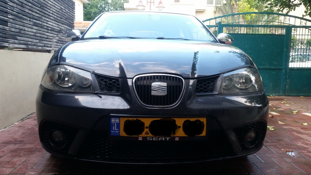

חוזר לעדכן שעברתי טסט בקלות, הבוחן רק העיף מבט וראה שהפנס כמו חדש וישר חתם לי.
בסוף לא הייתי צריך לשייף יותר מידי עם הפוליש ווקס, כניראה שהעכירות מהטרפנטין הייתה זמנית, ליקראת הטסט הבא אני כבר אחדש את שתי הפנסים ביסודיות לפי ההמלצות החדשות שכאן- תודה לכולם.
רק משהו קטן - שמתי לב שלמרות שהפנס ניראה כמו חדש כעת, במידה והאור דולק ומסתכלים ישירות לתוך הפנס עדיין אפשר ליראות את סימני הפנס הישן(מיני סדקים/קצת עכירות), האם זה אומר שלא שייפתי מספיק ולא ירדתי לעומק הדרוש ?
זה לא ממש מפריע, רק רציתי לדעת אם פעם הבאה לשייף וליבדוק עם אור דולק עד שאקבל פנס שקוף לחלוטין גם במצב תאורה.
נ.ב- התמונה צולמה ליקראת הערב.

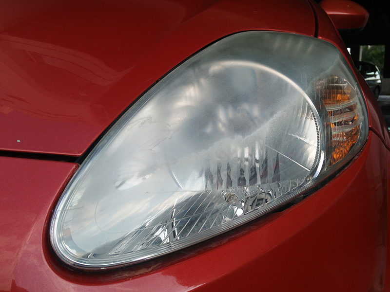

אהלן היום ניסיתי לנקות את הפנסים בדרך הבאה:
שיוף עם נייר 1000 ומים בו זמנית
אחרי זה שיוף עם נייר 2000 ונייר בו זמנית
לאחר מכן מרחתי פוליש עדין עד בינוני של TURTLE WAX
ולאחר מכן שמתי ווקס של TURTLE WAX
עכשיו הפנס לא מבריק אלא עדיין דהוי
יש למישהו הצעה מה לעשות ואיך לשפר?
כל הקטע זה שאני מעביר עליו את היד הוא חלק ככה שזה לא קשור לשיוף יכול להיות שהפוליש והוקס לא טובים?
וכמה זמן לחכות בין מריחת הפוליש לוקס?
אשמח לעזרה כי זה כבר פעם שניה שאני מנסה לנקות את הפנסים והמצב משתפר קצת אבל לא לתוצאה הרצויה
אאל"ט לפי התמונה לא ירדת מספיק עמוק עם השיוף ולכן הפנס עדיין עכור.
צריך לשייך עוד עם נירר 1000, אני לפחות שמתי לב מתי זה היה מספיק לפי המראה ששפכתי עליו מים(כאילו לקה לרגע), אחר גך עשיתי את הגימור העדין.
נ.ב- אני חייב לציין שאני השתמשתי בספוג השחור למי שזוכר מהצבא שמשמש לזיווד קופסאות, הייתה לי חתיכה קטנה שאותו עטפתי בנייר השיוף וככה היה הרבה יותר קל לשייף במרץ, עם היד לא היה לי סיכוי :-).
תנסה להיעזר במשהו דומה.
כנראה שלא שייפת מספיק, קרה גם אצלי ועוד לאחר מריחת הלכה.
בכללי - אני חושב שאני מוותר על מריחת לכה ועובר על מריחת אוטם צבע.
