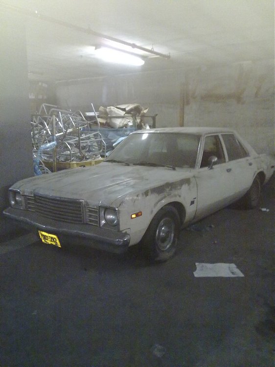

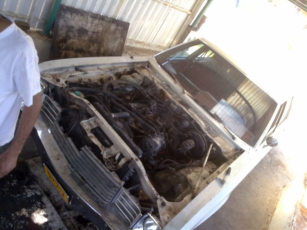

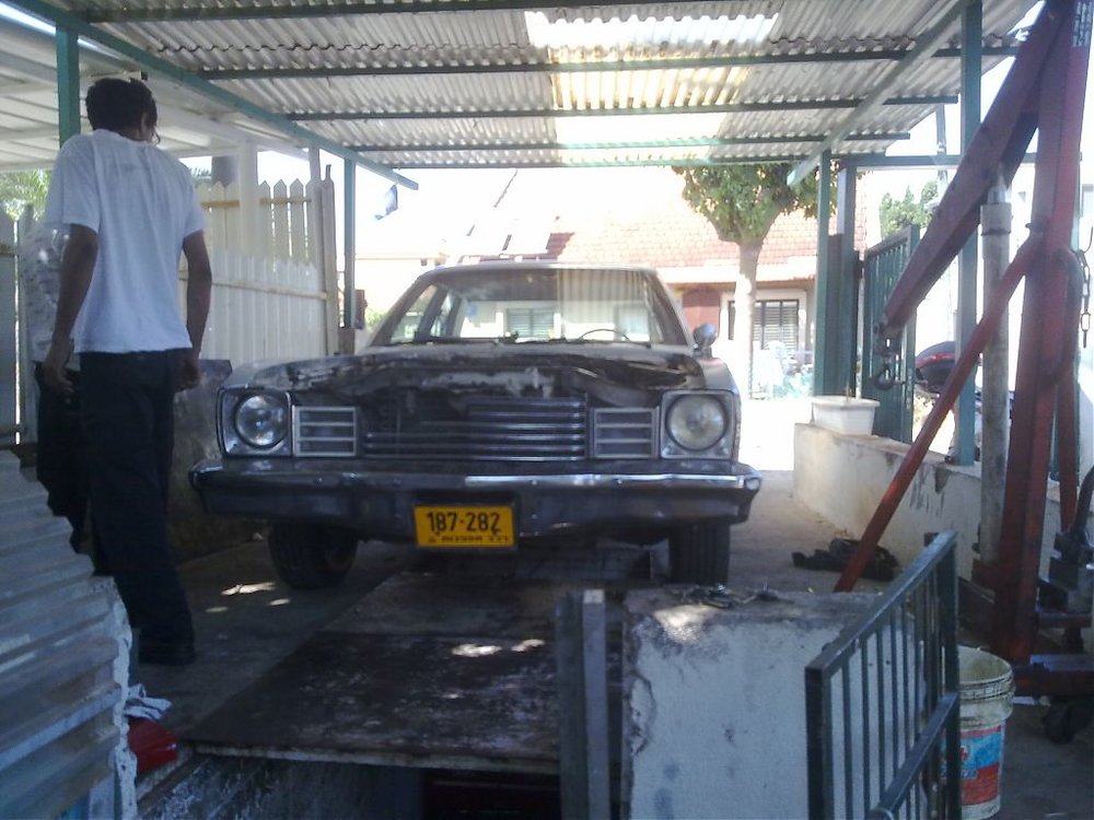

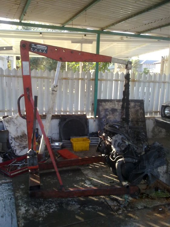

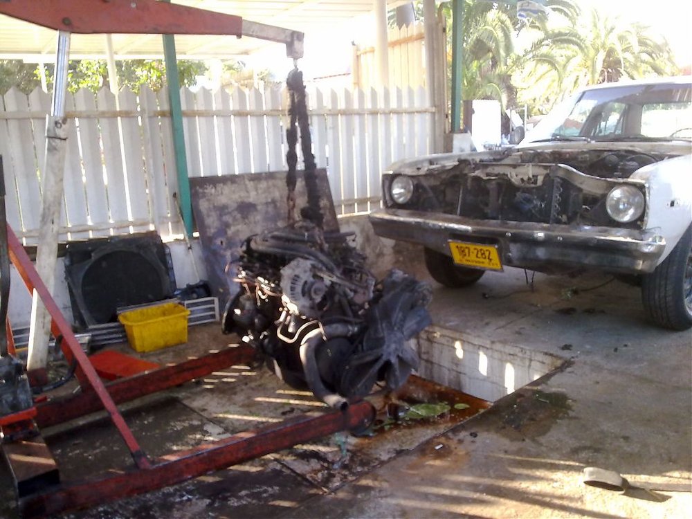

טוב אז לאחר שיפוץ הדודג' דארט 1973 התחלתי לשפץ את הדודג' אספן 1978,
יום שישי התחלתי להוציא את המנוע 3.7 טור6 , המנוע פועל אבל דיי ישן , לפי פתיחת המנוע לחלקים קטנים
עשו לו רק פעם אחת ראש מנוע ולא יותר , הרכב עבר רק 200 אלף קילומטראז'
אני רוצה להפוך את האוטו הזה לרכב חזק ומעוניין לשפר\להחליף מנוע
השאלה היא האם אפשר להכניס מנועV8 (תושבות וישיבה של המנוע) + חוקי ברישיון
(האם אפשר לימצוא מנוע כזה של חברת קרייזלר\דודג' ?)
או לשפר את המנוע 6 טור כמו הוספת סופרצ'ארגר בוכנות,סעפות,קרבורטור, וכו'...
יש לי גיר אוטומט וכבר משופץ של 3 הילוכים , ואם אני מחליף מנוע צריך להחליף גם גיר?
למרות שהייתי מעוניין להחליף לגיר אוטומט 4 הילוכים או ידני .
כמו שאמרתי המנוע כבר מפורק לחלקים קטנים בקופסאות ,
והרכב בהמשך השבוע נשלח לפחחות
פנים הרכב נשאר מקורי , חיצוני גם חוץ מהצבע
התיכנון הצבע הוא שחור ופס אדום לאורך כל הגג בצד שמאל (פנים הרכב אדום)
כרגע חסרים לי חלקים קטנים כמו גריל , פנסים אח' , פנסיי חניה ...
אל תישאלו אותי על תקציב , יש לי זמן בישביל לעבוד ולהשקיע. כמובן אני לא מיליונר ולא מחפש הוצאות מיותרות !
תודה רבה ושבוע טוב .
