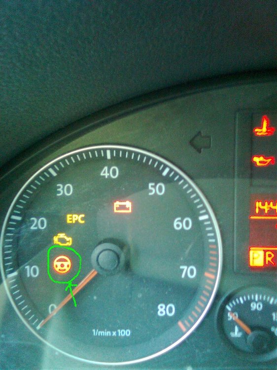

מדובר ברכב שבכותרת, קוד מנוע BSE.
היום שמנו לב (לא ראינו דבר זה בעבר) להדלקות הנורית בצבע אדום של הגה הכח (בתמונה היא מוקפת בירוק), לאחר סיבוב הסוויץ' (ללא התנעה), ולכיבוי הנורה עם ההתנעה (או אם ממתינים עם ההתנעה - הנורית נכבית לפני כן).
בכל מקרה - לא זכור לנו שנורית זו דלקה אי פעם, גם לא בהתנעת הרכב (או שלא שמנו לב?)
מהצצה בספר הרכב, ניתן היה להבין שזה תקין, והנורית אמורה להדלק עם סיבוב הסוויץ' (בין אם באדום או בצהוב) ולהכבות מייד עם ההנעה וכל הדלקות שלה באמצע נסיעה (מה שלא קורה) היא תקלה.
האם יש מצב שלא שמנו לב להדלקות נורה זו בכל פעם עם ההתנעה - נראה לי מוזר, ואשמח להבהרות (אינני מחפש תקלות בדר"כ... :wink:)
כ"כ - ישנו צפצוף יחיד עם ההתנעה (אינני יודע אם קשור לנורית הגה כח), מלווה בהבהוב נורית service (שאותה שכחו לנטרל במוסך לאחר טיפול שהיה לפני כחודש - בהזדמנות זו אשמח לדעת כיצד לאפס אותה.)

הרכב שברשותך מצוייד בהגה כוח חשמלי לכן מחשב הבקרה מבצע בדיקה לתקינות כול מערכות הקשורות להגה הכוח והמצב אצלך תקין.
בקשר לאיפוס ראה קובץ מצורף.

ברכבים בשנתונים אלו (כמו בריכבי אלטו 2010) מנורה זו אכן נידלקת עם סיבוב הסוויצ' וניכבית עם ההנעה. ככל הניראה לא שמתם לב שהיא קיימת שם. לגבי איפוס ה SERVICE ישנן 2 שיטות שאחת מהן היא ע"י לחיצה על לחצן הקילומטראז' או ה-MODE ,החזקה שלו וסיבוב הסוויצ' ל ON ל-10 שניות, עזיבה של הלחצן כיבוי סוויצ', הדלקה ל-ON וזה אמור להיעלם. שיטה שניה שלא באפשרותך לבצע היא במוסך ע"י חיבור הרכב למחשב ואיפוס דרכו. אני לא יודע איך זה נעשה ספציפית בג'טה ולכן בדוק זאת מול המכירים רכב זה.
תודה רבה למגיבים.
מרק - ההוראות שהעלית אכן "עבדו", למעט זה שאצלי בסעיף 3 מופיעה ברכב ההודעה "safe" .
יש לציין אולי בנוסף - לנטרל קודנית קודם.
הרבה הרבה תודה !
