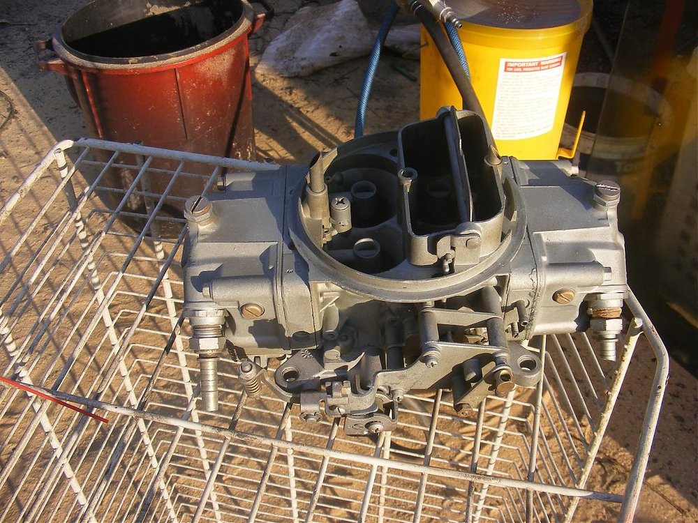

אכן מה שהוזמן זה קיט שיפוץ מחוזק + מספר חלקים נוספים חדשים לגיר שיגיעו אני יעלה תמונות :shock:

זה הקיט שקניתי
http://www.summitracing.com/parts/HUP-HP3788K/
וכמובן שנרכיב קולר גיר.

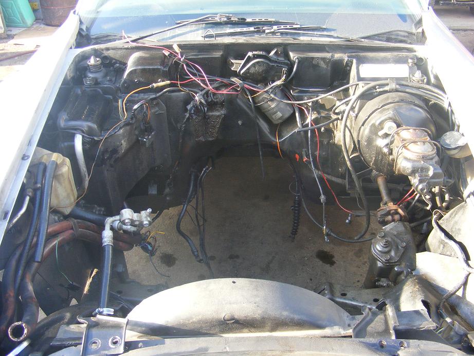

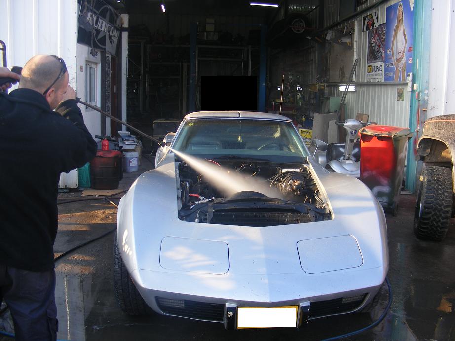

קבלו תמונות ממקלחת שעבר התא מנוע היום:oops:

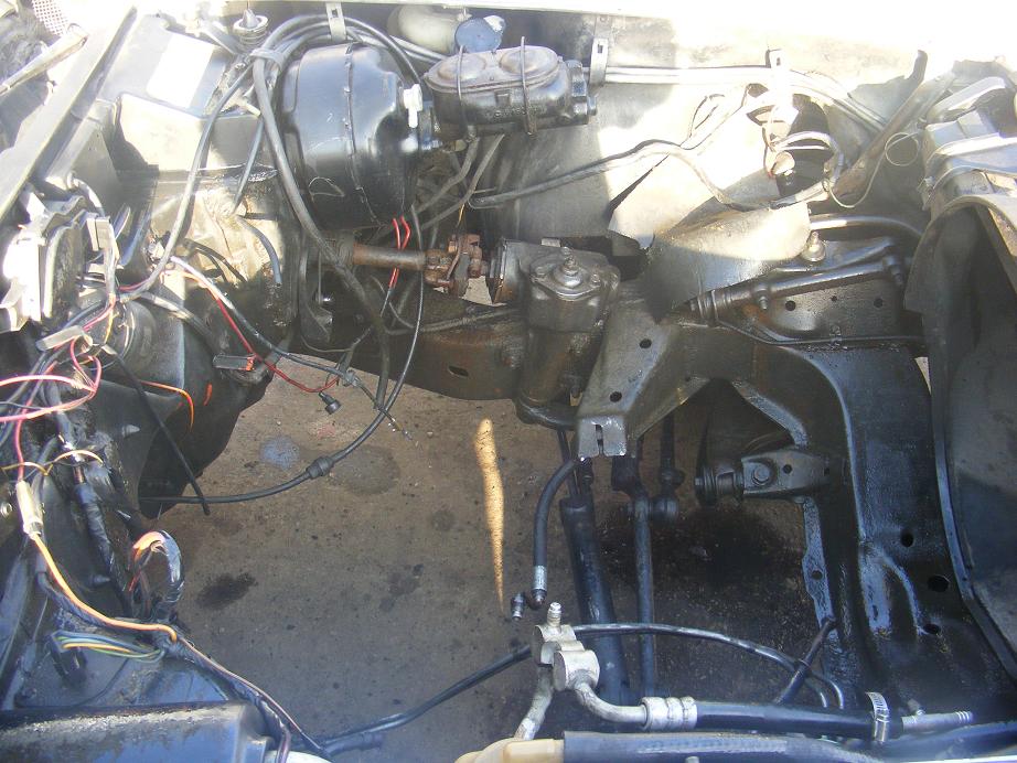

אתמול הגיעו הדודים והצנרת ומשאבת מיים ובוקסות תחתונות ותושבות מנוע וגיר והספקתי גם להחליף 2 בוקסות עליונות היום אני יצלם תמונות ויעלה לפורום
יתכן שהאור בקצה המנהרה זה אני עם הגיפ בפול גז אז זוז טמבל .:evil:

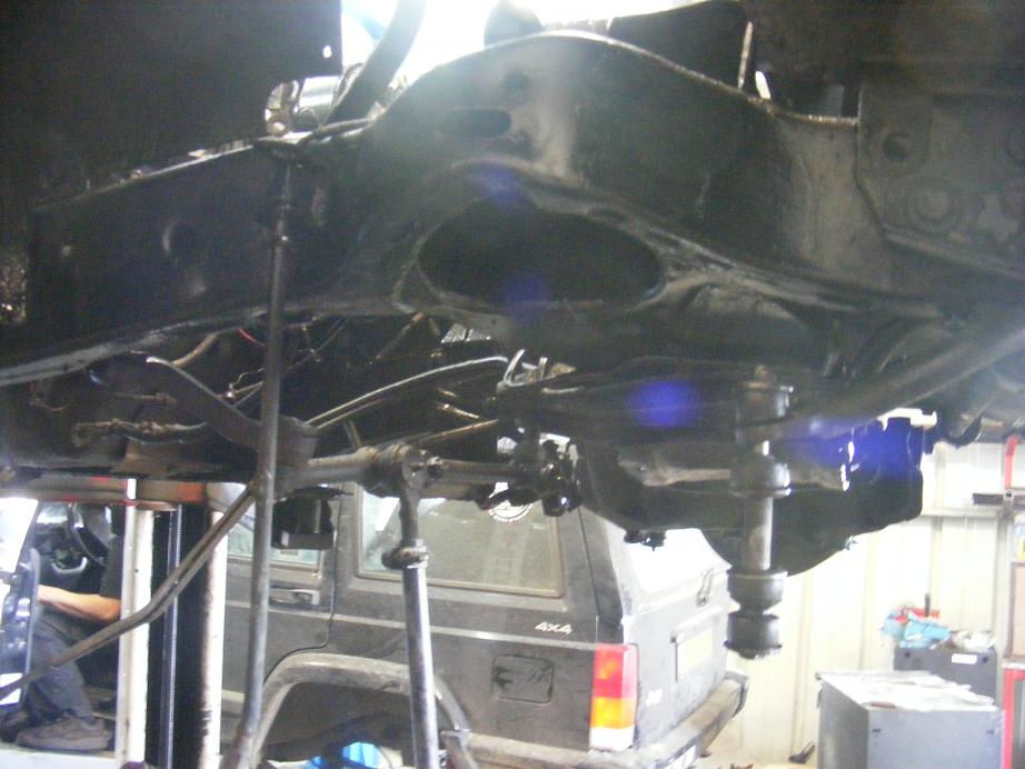

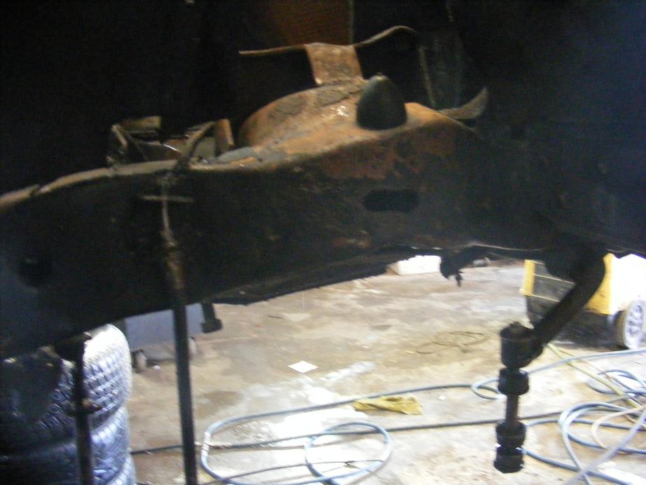

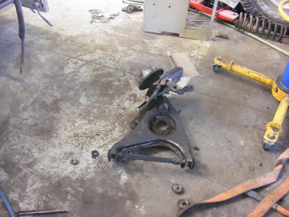

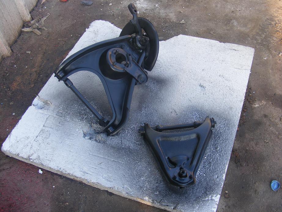

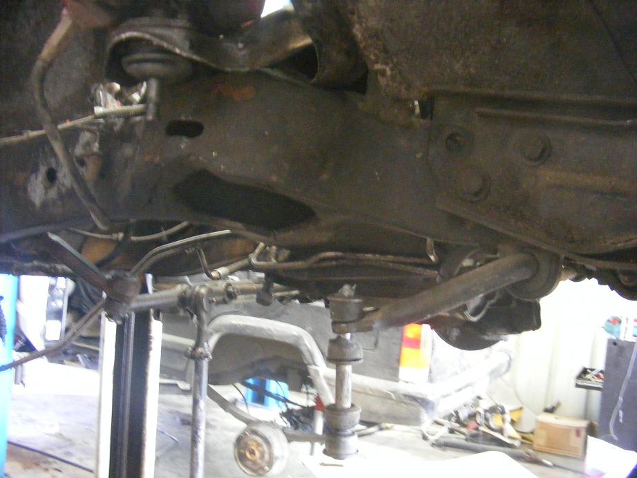

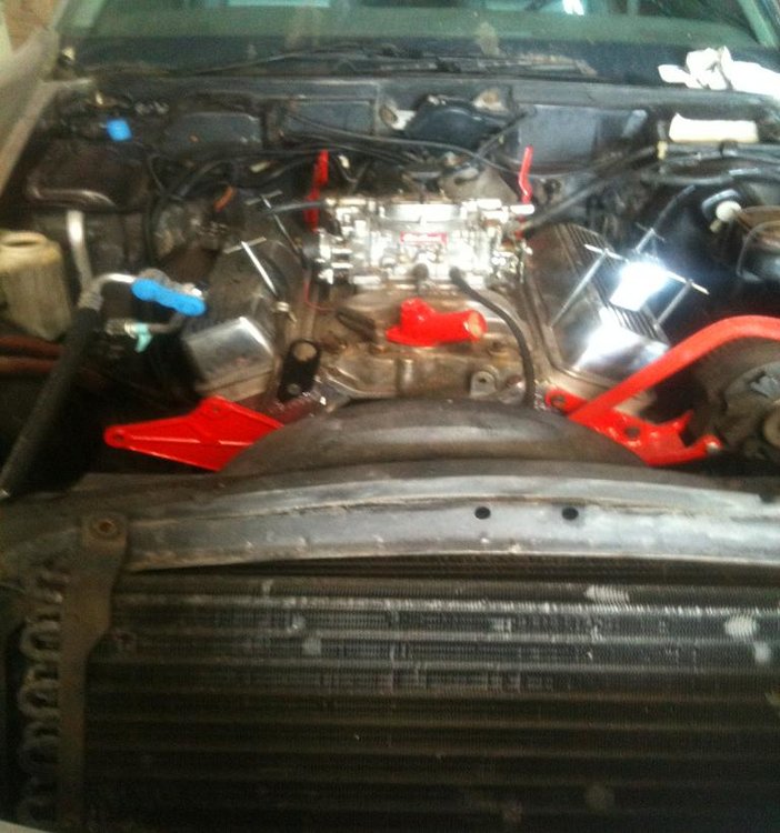

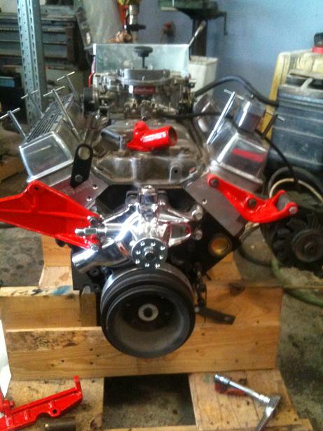

היום התקדמנו
החלפתי בוקסות תחתונות ניקיתי את השילדה ואת המשולשים וצבעתי אותם
בנוסף החלפתי את המכסה שסטומים
קבלו תמונות מהיום של השילדה והמשולשים לפני ואחרי

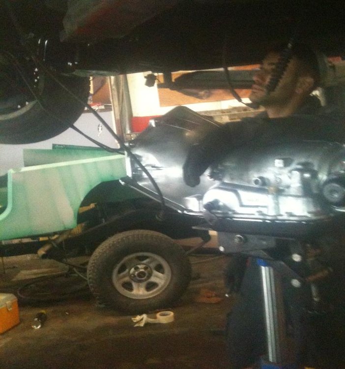

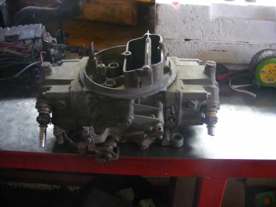

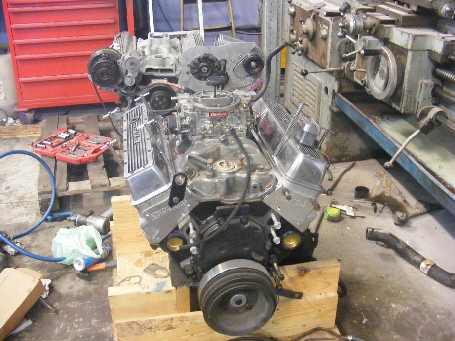

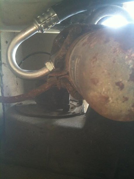

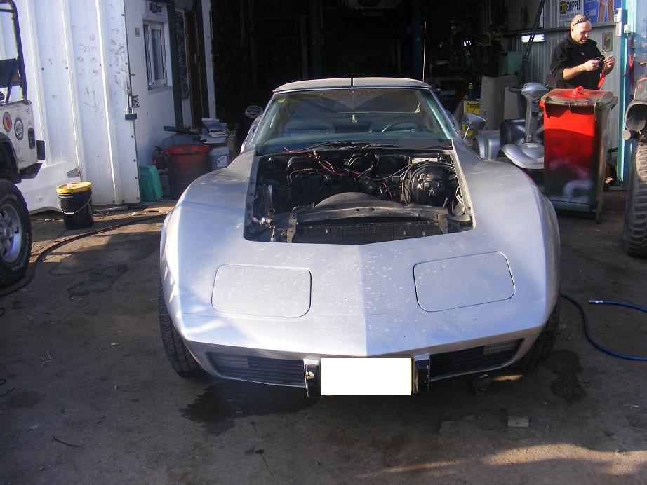

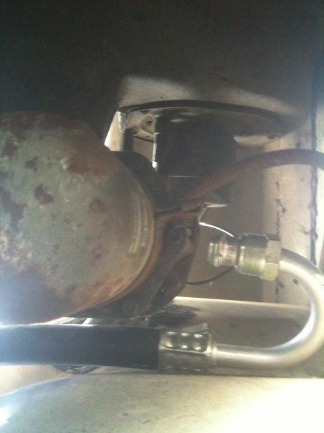

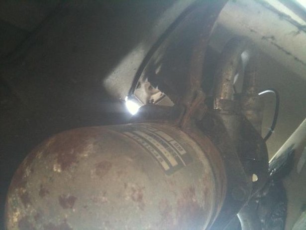

  • שבועיים מאוחר יותר ...
הרכב ממשיך להתקדם
הקיט של הגיר כבר כאן

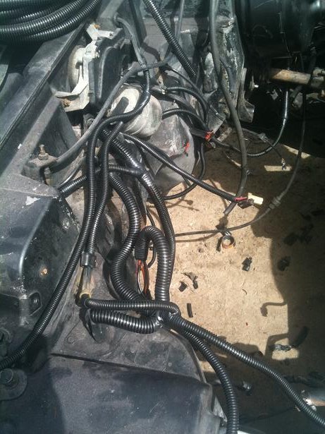

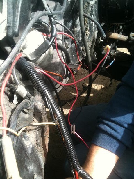

ושירשרנו ועברנו על כל החשמל
והחלפנו צינור מזגן
קבלו תמונות
