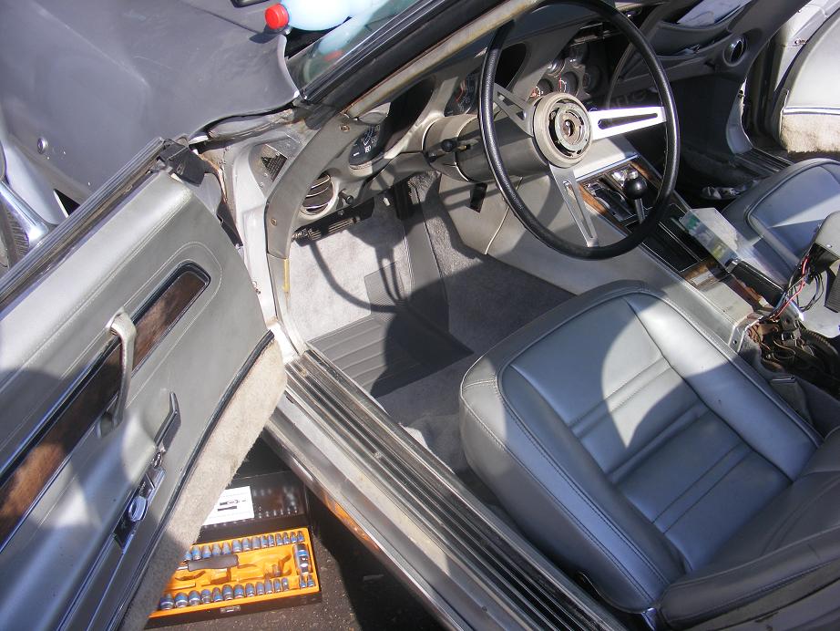

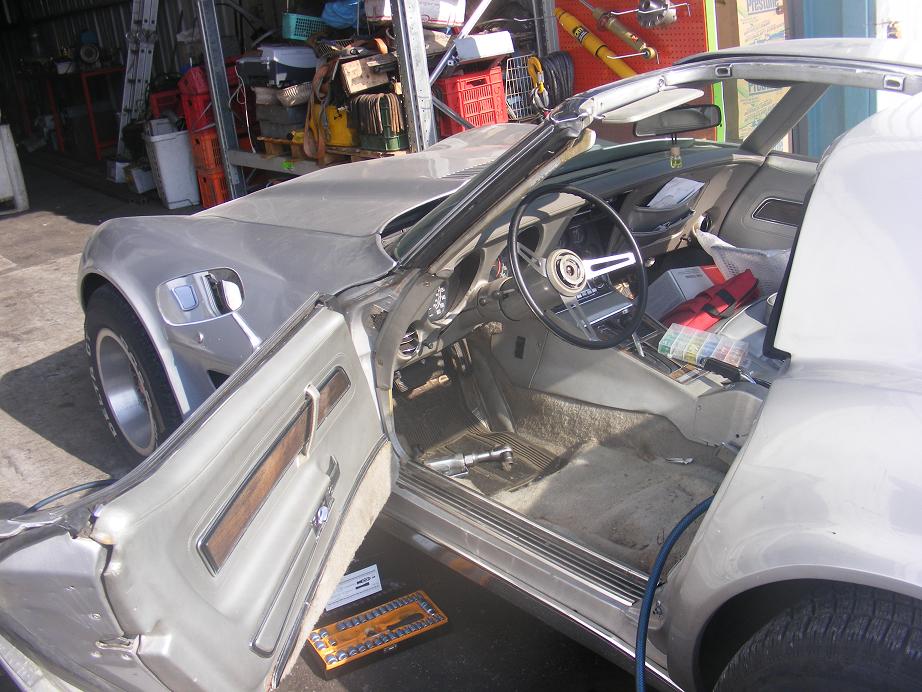

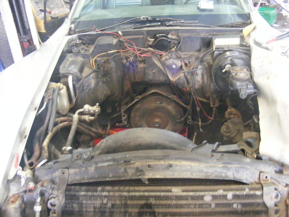

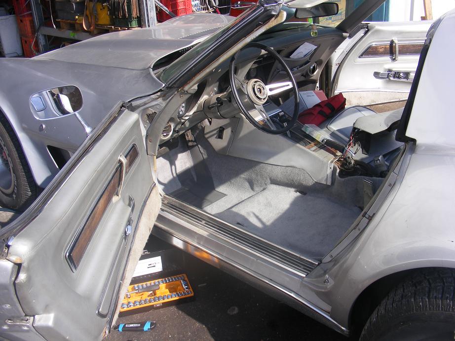

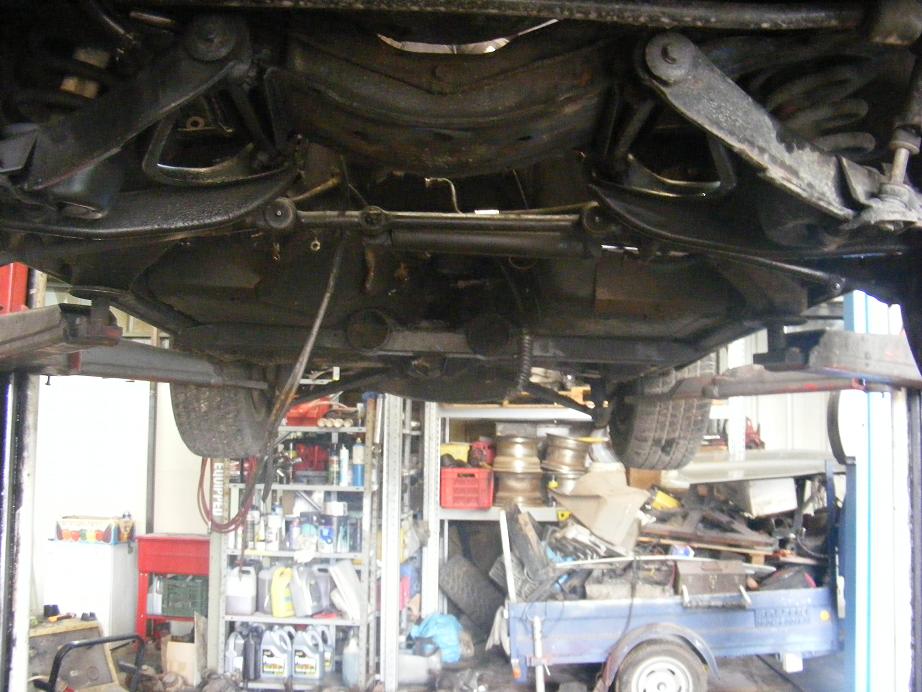

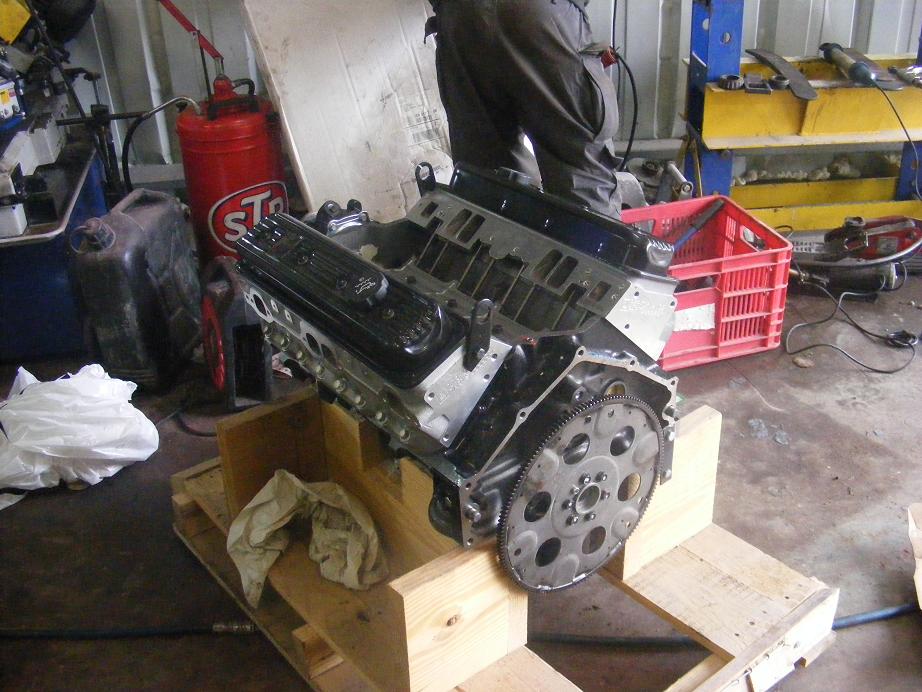

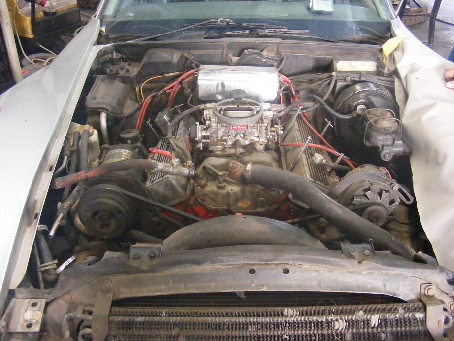

שלום לכולם לאחרונה רכשתי קורבט ואהבה גדולה מעבר למצופה:oops:
ולכן לאחר תקופת שימוש קצרה התחלתי בהזמנת חלפים ושידרוגים .
הוזמנו בשלב א
כול הגומיות של הרכב
קיט שיפוץ קליפרים
צנרת חדשה למזגן
מתאם לרדיו נורמלי
וכמובן מערכת עם גי פי אס והתאמה לפלאפון :shock:
צנרת מים חדשה
שלב ב
קרבורטור משומש הולי 750 CFM
וכמובן קיט שיפוץ לקרבורטור

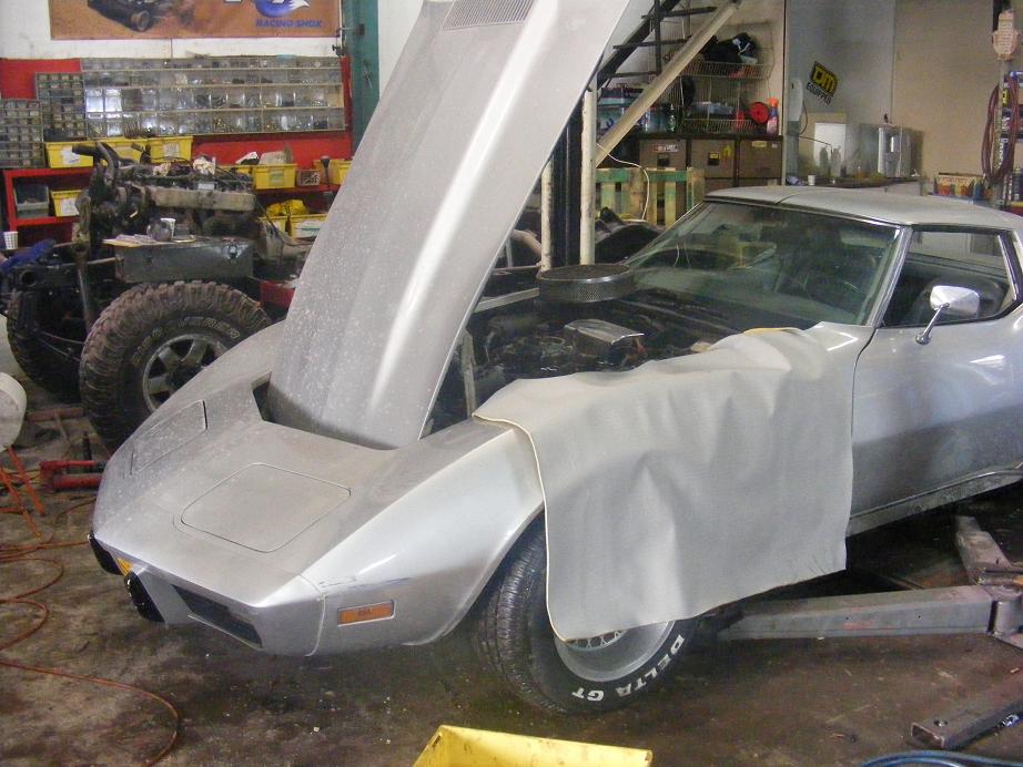

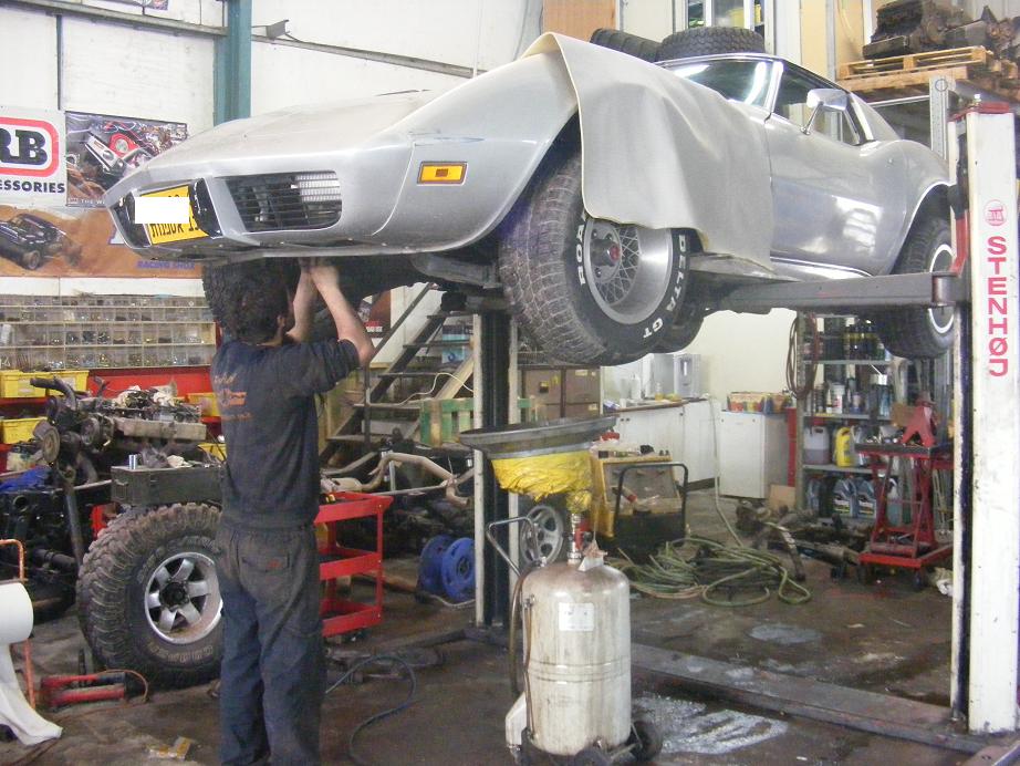

כאשר כל מה שברשימה כבר כאן ביום חמישי הרכב התחיל להתפשט בסדנת אורן מערכות
ולאחר הפירוק הוחלט על עוד שדירוגים קלים
הוזמנו
צנרת מלאה כולל דודים מוכנים לרכב מנירוסטה
הדרסים
גלגל תנופה 13 אינץ
מיסבים לגלגלים האחוריים
בוקסות משולשים
במהלך השבוע הבאה אמורים להתקבל שאר הדברים והרכב יתחיל להתלבש

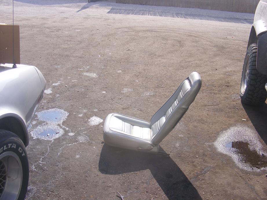

קבלו תמונות לחימום
יתכן שהאור בקצה המנהרה זה אני עם הגיפ בפול גז אז זוז טמבל .:evil:

תתחדש ובהצלחה בפרויקט , סתם לידע כללי מה אתה אמור לקבל מהחלפת גלגל התנופה?
בעניין מערכת הפליטה - אני ממליץ לבנות אחת כאן ספציפית לרכב שלך ולא להזמין אחת מוכנה

לשלוח את הרכב לחול זה לא בישבילי והעלויות לא היו זולות מהארץ!
ולבנות מערכת אגזוזים מנרוסטה איין בעייה אבל יש קיטים מוכנים בעלויות סבירות .
הגיפ שלי בנו לי בסדנה גם מנוע וגם דודים וגם צנרות וזה מגדיל את משך הפרויקט ולא מוזיל עלויות.

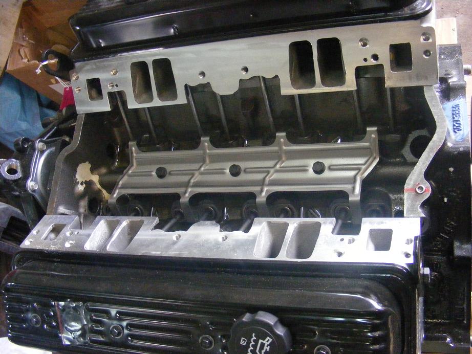

ובעניין גלגל תנופה המנוע מגיע עם גלגל 11 ובמקום להחליף סטרטר החלפתי לגלגל תנופה 13.

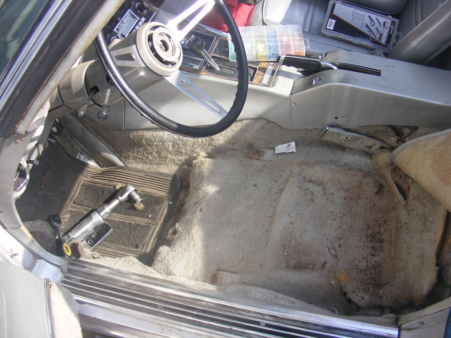

בעבר החלפתי גם את השטיחים קבלו תמונות
יש לי גם בבית סט שטיחים חדש לרכב שלי שאני מתעצל להחליף בתירוץ שאני מחכה להשיג צבע לצבוע את כל חלקי הפנים מחדש...

ובקשר לשטיחים עם אתה רוצה עזרה צור קשר בפרתי ונחליף ביחד בערך שעה עבודה

שלום רב.
קיימים קיטים ל-383 בפחות מהמחיר שציינתם.
זה מה שמתוכנן להתבצע אצלי על מנוע 350.
לינק מצורף :http://www.rpmmachine.com/383-chevy-forged-stroker-sb.shtml
