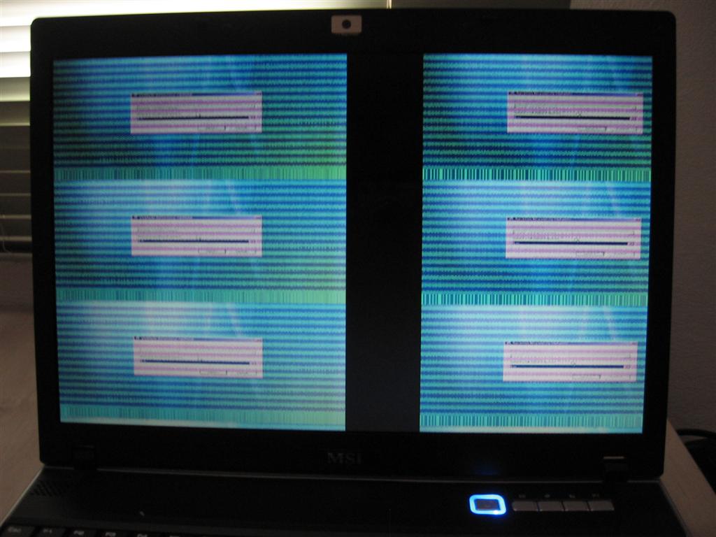

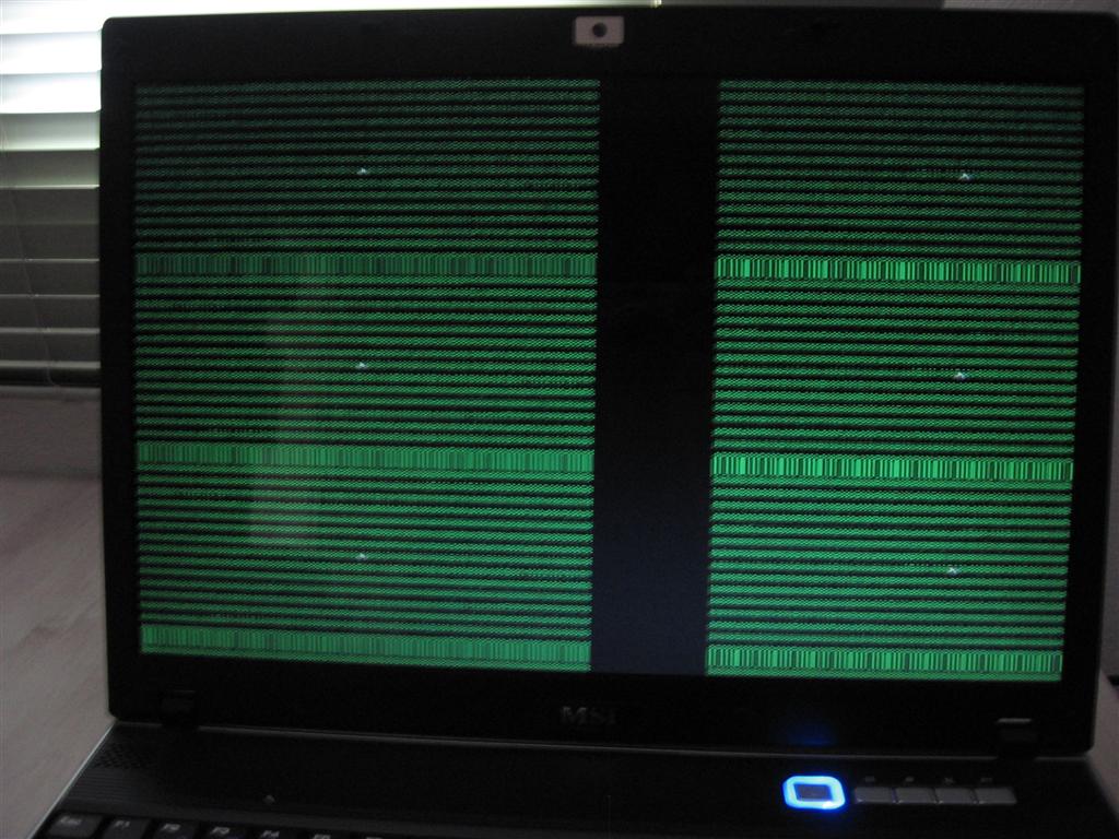

שלום לכולם.
לידידה שלי נדפק הלפטופ. היא חזרה יום אחד הביתה, הדליקה אותו ומאז ככה נראה המסך.
מדובר במחשב בן שנתיים וחצי בדיוק, נרכש מאייבורי (דההה) וכמובן שכבר אין אחריות. דגם: MS-16362.
היא בינתיים התייאשה אחרי שכולם אמרו לה שתיקון הוא לא רלוונטי ובינתיים רכשה לפטופ חדש, אני תוהה האם בכל זאת יש דרך זולה יותר לתקן אותו ולהשמיש אותו עבורי.
כרגיל בלפטופים, אני משער שהבעייה היא בלוח האם, האם ניתן להציל אותו איכשהו? האם יש מעבדה שבאמת מתקנת לוחות אם? טווח מחירים?
תודה,
איתמר.

זה נראה כאילו הבעיה דווקא או במסך או בכרטיס תצוגה(שלרוב הוא מובנה).
נסה לחבר את המחשב למסך חיצוני, תראה אם יש שינוי.

לבדיקה מדוקדקת יותר, חבר את המחשב דרך חיבור הVGA בצד הפנל למסך חיצוני וראה אם אתה מקבל תצוגה לקויה. אם כן- כרטיס המסך הלך ויש סיכוי להתקנת לוח חליפי כי בדרך כלל הם משולבים על אותו צ'יפסט. אם לא, הבעיה ב LCD עצמו ולא שווה לך לתקן את המסך אך תוכל להשתמש בלפטופ על מסך אחר.
ניסיתי לחבר את הלפטופ למסך חיצוני, אך הוא סירב לעבור. Fn+F2 לא שינו דבר, גם אחרי שה WINDOWS עלה.
איתמר.
אלון, תודה על ההמלצה אך לצערי ממבט מרחוק ולפי מה שאיתמר כתב לגבי כך שבחיבור מסך משני הוא גם לא מוציא תצוגה רוב הסיכויים שמדובר אכן במעבד גרפי תקול, זה עניין לא פשוט בכלל לתיקון ובטח שלא זול.
איתמר.
נסה להכניס את המחשב לביוס (לא זוכר איזה כפתור בMSI) כשהוא מחובר למסך חיצוני וסגור את המסך של הלפטופ.
אפשר לנסות גם במהלך העליה של הווינדוס, אחרי העליה הוא כבר יכול להכנס לסליפ אז תשים לב.
בכל אופן אם אתה מחבר את המסך החיצוני כשמחשב כבוי שניהם אמורים להדלק בתצוגת CLONE.
לא יודע אם ניסית, אפשר גם לבצע פריקת מתח, הוצאת חשמל וסוללה ולחיצה של 10 שניות על הכפתור, אחד למליון זה עוזר.:lol:

איתמר אפשר לתקן את זה בארץ בחנויות מקומיות אך התיקון יקר וללא אחריות, את התהליך שעושים בארץ אפשר לבצע לבד עלידי חימום קיצוני של הבקר הגרפי בעזרת פן או בכול שיטה אחרת.
פשוט לפרק את הלוח, למצוא את הבקר, לעטוף הכול מסביב בנייר כסף ואז לחמם ל270~ מעלות בעזרת פן או מכשיר אחר.
אודי A4
דימה.
פן לא יגיע ל270 מעלות, הוא צריך אקדח חום. אבל זה לא מבטיח לו כלום, לא תמיד הבעיה היא בהלחמות שבורות.
למרות שבמצב שלו שווה לנסות.
גם לא בטוח שהבעיה היא במעבד הגרפי ב100%.
איתמר אני מציע שתנסה להוריד את המסך במצב ביוס או תוך כדי עליית המחשב כדי "להכריח" את המחשב להוציא תצוגה.
בנוסף תפוס את המסך בשתי ידיים ובאיטיות הזז אותו קדימה ואחורה כדי לראות אם יש שינוי במצב או אפילו תיקון.
תבדוק גם האם הפסים והקשקושים זזים או שהם סטטיים. מעבד גרפי תקול בדרך כלל יציג ארטיפקטים ועיוותים משתנים.
את המשחקים עם המסך כבר ניסיתי, לשלול ריבון תקול. הפס השחור והחלוקה למלבנים המופיעים על המסך לא זזים בזמן המשחקים, הם קבועים.
