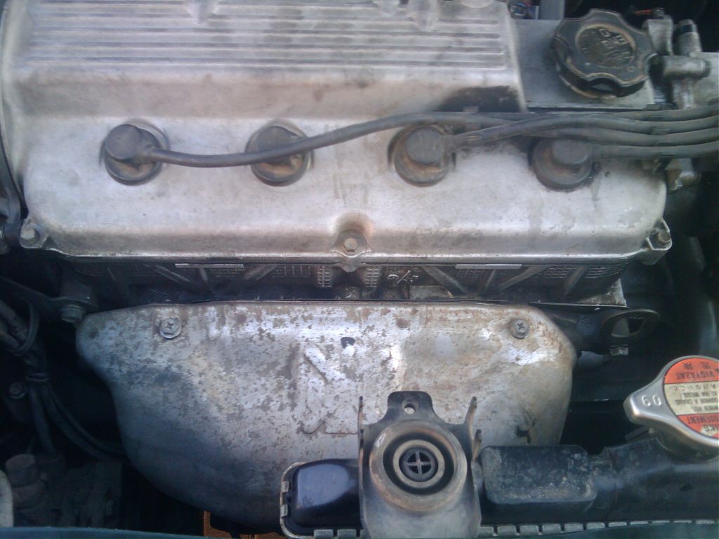

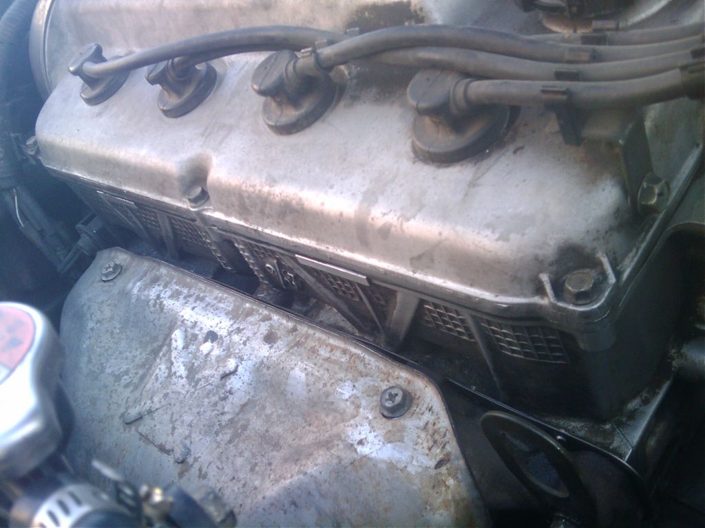

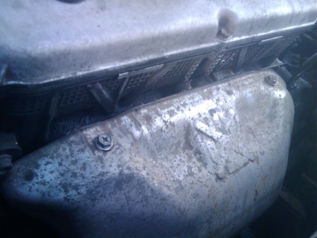

אחרי שראיתי שנוזל שמן מהמנוע החלטתי לפתוח את העסק ולראות מאיפה זה מגיע ,
לאחר שפירקתי את המגן של הסעפת פליטה ואת הסעפת עצמה גיליתי שנוזל שמן מהמנוע ליציאות של הסעפת
פליטה, לא היה לי את הזמן לחקור מאיפה זה,
האם שווה לפתוח מנוע בשביל זה ? יש תמונה עם המיקום של האזור שנוזל.
לפי מה שהבנתי מחבר שהיה איתי כנראה הנזילה היא מאחד המחזירי שמן

לא ידוע לי על מחזירי שמן באזור סעפת הפליטה.
החשד הוא נזילת שמן מאטם מכסב השסתומים, או מכוסיות לפלגים בנידה וקימים גומיות מתחת לכוסיות.
צרוף תמונה ממוקדת, יעזור מאד לאבחנה מדוייקת יותר.

שלום רב !
התמונות מצוינות, אך נזילות שמן לא נראות גם לא באופק !
להבא התמקד בצילום, בנזילה שלא קיימת, או שהגיל שלי עושה את שלו !!

רוב הסיכויים שאין שום בעיה , כי פשוט לא רואים כזאת !
אם אתה מדבר על זה שיש פיח ליד הסעפת או שאריות שמן ולזה קראת נזילה , אז זה לא.
בכל אופן אם יש נזילה אז אולי מאטם מכסה שסתומים , שהחלפתו פשוטה מאוד.

טימור שלום רב !
קרא שוב את תחילת השרשור, אטם מכסב שסתומים הוחלף, והמנוע נקי יחסית למנועים רבים, שאני נתקל בהם ביום יום.
ולדעתי הבלתי מחייבת, אין שום בעייה.

האטם מכסה שסתומים חדש לגמרי בן כמה חודשים,
הנזילה היא מתוך המנוע כאשר פתחתי את הסעפת פליטה יצא משם שמן.

לא ידוע לי על מחזירי שמן בין סעפת הפליטה לראש המנוע, כך שההסבר הוא היקוות של שמן,לפני החלפת אטם מכסה השסתומים, והאזור לא נשטף כראוי, שטוף ביסודיות את האיזור החשוד, שלא נראה משום מה בתמונות שצרפת, והמשך במעקב.
