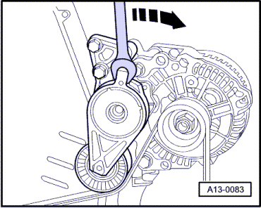

שלום לכולם היום החלפתי טרמוסטט בגולף שלי לאחר הרכבה של כול החלקים נשאר רק מותחן של הרצועה של האלטרנטור וזה עושה לי בעיות להחזיר את זה שמתי לב שלמותחן יש איזה קפיץ שמאפשר לשנות זווית.
יש דרך להחזיר את המותחן בלי יותר מידי מאמץ ?
העים צריך כלי מיוחד ?
איזה שיטה כל שהיא ?
תודה לעוזרים ובבקשה בלי תגובות של תלך למוסך ודברים בסגנון.
בהנחה שברכבך מותקן מותחן אוטומטי
פירוק הרצועה
יש להלביש מפתח פתוח על החלק העליון של המותחן היכן שקיימת בליטה ולמשוך את המותחן אחורה בכדי לשחרר את הלחץ מהרצועה, לאחר מכן לנעול את המותחן בעזרת פין או מקדח לבלוק המנוע.
במותחן קיים קדח וגם בבלוק לשם הכנסת פין נעילה.
הרכבת הרצועה
לאחר הרכבת הרצועה שחרר בזהירות רבה את המותחן בכדי שלא תקבל מכה.

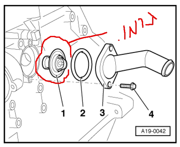

יש עוד משהו לפי השרטוט הזה שמצאתי בפורום אז הטרמוסטט שלי היה הפוך והחדש לא ניכנס לי כי יש לו תוספת מאחורה אז חברתי כמו קודם זה משנה משו ?

כיוון התקנת התרמוסטט חשוב ביותר !! אנא ציין את קוד המנוע כפי שרשום ברישיון הרכב ואני אנסה לאתר עבורך את המק"ט הנכון של התרמוסטט ואופן הרכבתו.
התרמוסטט שלך כנראה כפול ולא מתאים לכול דגמי הרכבים.

המק"ט המקורי של התרמוסטט עבור רכבך הינו:
050121113C.
התרמוסטט מתחיל להיפתח בטמפ' של 87 מעלות צלזיוס ופתיחה סופית ב-102 מעלות.
ראה תמונה מצורפת ואופן ההרכבה.
התרמוסטט הכפול לא מתאים לרכבך והוא נתקע בבלוק לכן החלף אותו לתרמוסטט נכון ומקורי.

בדיוק זה מה שעשיתי זה לא נתקע לי בבלוק הפוך זה כן ניתקע תשמע מנסיון שלי עם המוצרים של החברה הזאת אין לי בעוית נכון שאין על מקורי גם נסעתי עם זה לא מתחמם ולא מתקרר בדיוק 90 מעלות אולי אני ישאיר את זה עד הפעם הבאה מה אתה אומר?

לא הבנתי :x התרמוסטט שרכשת דומה בדיוק לתרמוסטט בשרטוט שצירפתי ? האם התקנת אותו באותו אופן כפי שנראה בציור ?

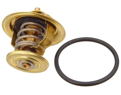

אם התרמוסטט שרכשת דומה לזה בתמונה המצורפת קרי תרמוסטט כפול אזי תחליף אותו בהקדם אחרת המנוע התחמם לך בבוא הזמן ייתר על המידה.
